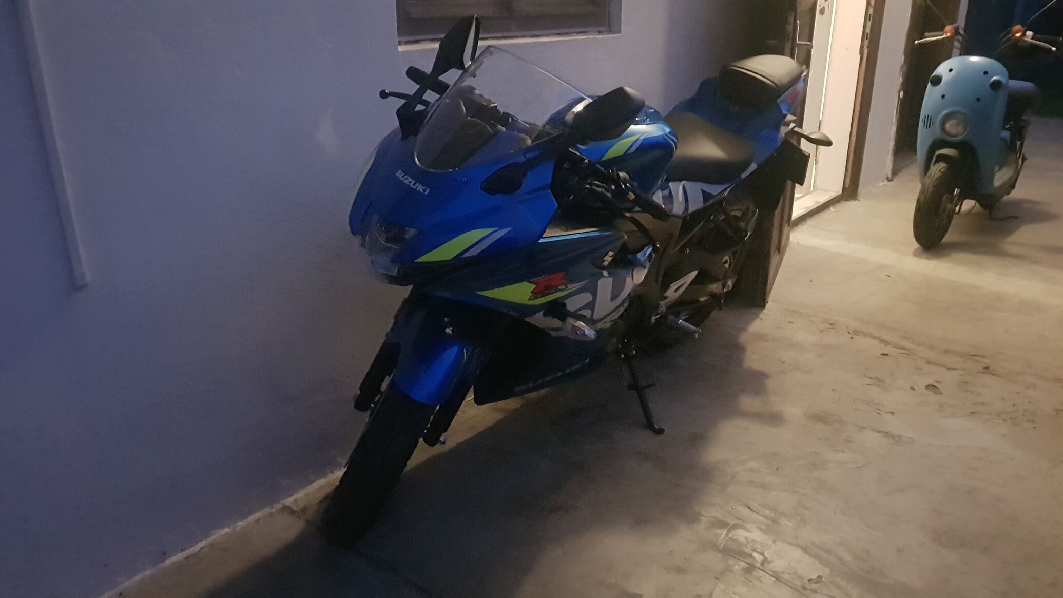

Ahogy tobbek keresere megigertem, megprobalok irni a hiteles uj motor vararlasrol reszletesebben!
Valaki irta, hogy a MotorCenter Gyulai mennyire jo. Hat en huztam a szamat, hogy majd kiderul milyen lesz... Nem szoktam embereket dicserni, boltot meg aztan foleg nem! De ezesetben tenyleg dicseret erdemli oket! Hatalmas segitokeszseg, turelem, es szakertelem van ott. Mindenki erti a dolgat, es a leheto leggyorsabbak. A papirmunkas kiscsajt felhivtam minden hulye kerdessemmel zaklattam mikor inteztem a biztositast, mindig turelmes volt, es nagyon segitokesz, pedig vagy 5-6szor biztosan beszeltem vele. A motoros elado srac is nagyon rendes volt, mindenrol tajekoztatott, hivott igerete szerint, nem volt tul ramenos, viszont megis rabeszelt a GSX-R-re.Szoval:
Eloszor bementem a boltba erdeklodni. Elmondtak mindent, mi hogyan mukodik, mennyibe kerul, mennyi idot kell es mire varni.
Munkaltatotol kertem negyed eves fizetesi kimutatast, amit a hiteles bank oldalarol lehet letolteni, es a titkarsagon kitoltik.
Legkozelebb mikor mentem vittem magammal 55ezer ft-ot, plusz az elobb emlitett munkaltatoi igazolast. Ez a rendszamozas, meg minden papiron levo dolog, es egyben a foglalo is volt, tehat megrendeltek nekem a motort. Innentol kezdve a hitel kerelem is benyujtasra kerult. Hozzateszem, ha a hitelt valamiert megsem adjak meg, akkor a foglalot visszakapom! Az elado elmondasa szerint a hitelt akkor szoktak NEM megadni, amennyiben a havi fezetes 50%-anal tobb a hitel havi reszlete.
Elmentem kozjegyzo irodaba. Szinte mindegyik emeleti, es nincsen parkolo sehol sem, szenvedes az egesz, lakotelepi lutrik, felcsongetgetos bullhit, mire talaltam olyat ahol motorral legalabb megtudok allni, na mind1, lehet csak en vagyok ennyire finnyas. Jo bunkok voltak, meg arra a 10percre is kikuldtek amennyit vartam, hogy nem ulhetek le bent.
Tenyleg ilyen szemet tarsosag mint ami a kozjegyzoi iroda, sehol mashol nincsen... Ott kertem, hogy allitsanak ki egy papirt. Igazabol felregisztralnak egy oldalra, ahol nyilvantartanak a hitel miatt. 5ezer ft-ot fizettem, 10-15perc volt az egesz.Hiteles bank felhivott, telefonon keresztul jol kikerdeztek mindenrol. Meg a motor szinet is kerdeztek.
Alap kerdesek voltak csak, tehat keszulni nem kell elore, hogy jajj mit kerdeznek majd.Bementem vissza a motoros boltba alairni. Vagy 50 oldalt, 70 helyen... Bemutattam a kozjegyzo alltal kiallitott papirt. Kifizettem a motor 20%-at.
Elmentem biztositohoz, 60-70 ezer ft az eves Casco. 15ezer ft a kotelezo evente. Megjegyzes: 26eves kor alatt csak az allianz-nal lehet motorra biztositast kotni. Hiteligenyleskor lehet Casco nelkul is kerni, de ugy dragabb lesz a motor.
Hivtak a motorcenterbol, hogy megerkezett a motor, osszeraktak, es serult az egesz tobb helyen! Valaszthatok, par nap mulva viszem el, mikor cserelek az alkatreszeket, vagy most, es majd az elso szervizkor cserelik. Termeszetesen ingyen.
Ma mentem a motorert. Nem tudom mennyi ido telt el, 3het sem kb. Bevittem a cascos papirt. Mutatta a serulest a srac. Hat... Eszre sem vettem volna. Kb 4-5db fel mm-es festekpotty kerult ra...(ilyen mashol nincsen, hogy ilyen kegyetlen aprosag miatt cserelnek barmit is) Majd elhoztam a motort.
B-s jogsim van csak, kategoriam nincsen hozza! Igyis kiadtak.
Kiskapuk: A hiteles neninek azt mondtam, hogy a motoros boltban azt mondtak, hogy nekik vigyem be a papirt, hogy folyamatban van a jogsi, es a motoros boltban meg azt, hogy a hiteles neni azt mondta, hogy nekik vigyem be. Elvileg a hitel feltetele a megszerzett kategoria is. Mind1, tenylegesen folyamatban van.900-1100 megtett kilometer utan mehetek vissza, elso kotelezo szerviz. Majd beszamolok mi volt, ha eljutok majd addig!

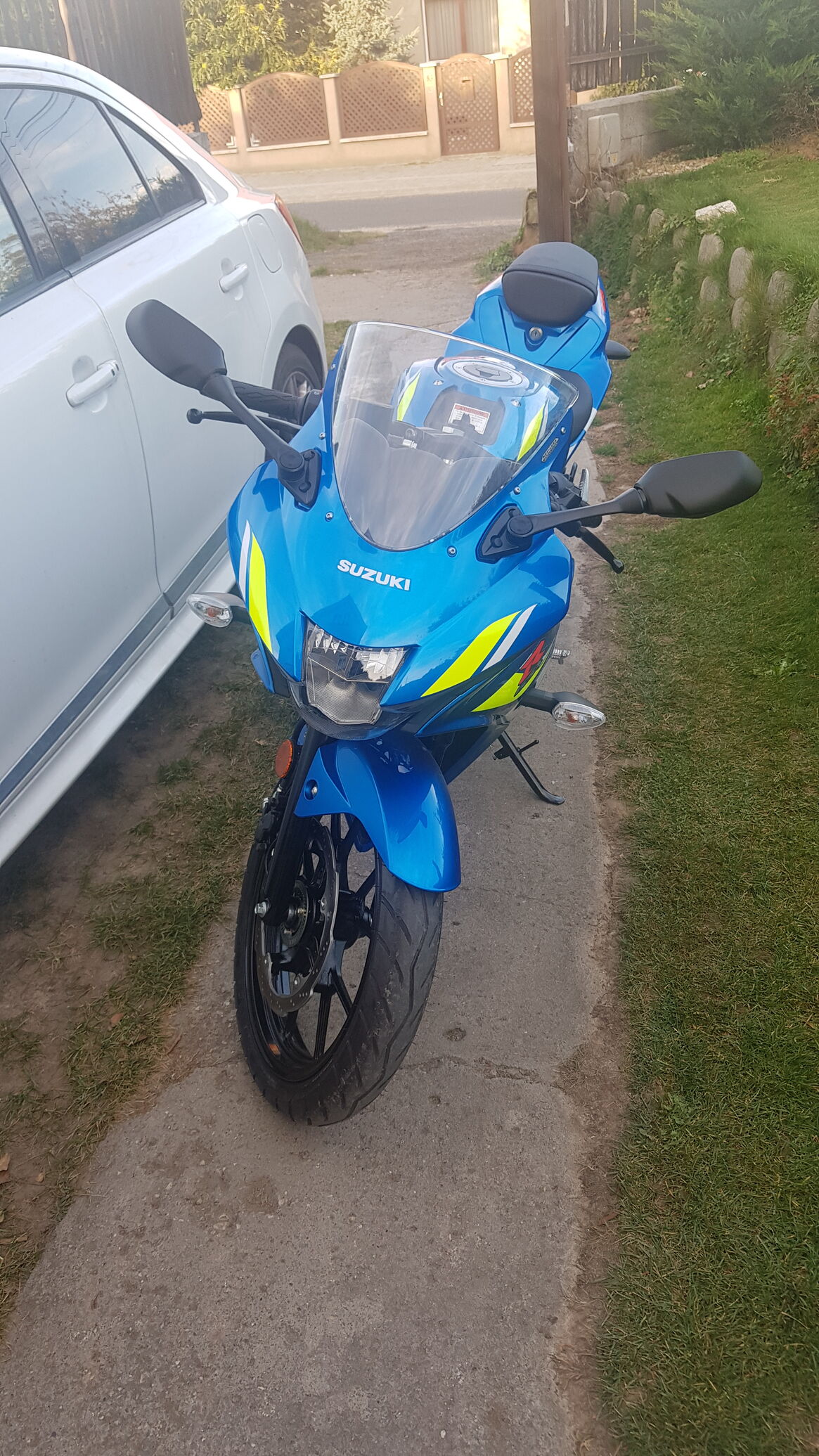

Itthon van mar a mini GSX-R...
Kimegyek enni, mert egesz nap nem ettem az idegessegtol, utana osszierom hogyan zajlik egy uj motor vasarlasa hitelre...
Holnap csinalok ertelmes kepeket is rola.
Fater kiprobalta. Hat nem a zsebeben maradt egybol az inditasert felelos kulcstarto?
20km-re arrebb vettem eszre, hogy azert megy a motor, mert a taskamban ott a masik inditokulcstarto.
