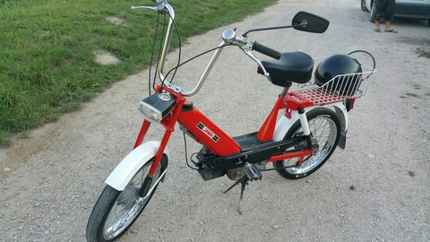

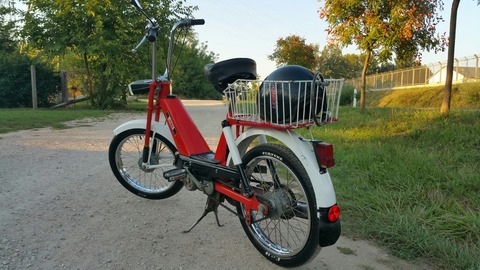

mumtaz #64946 üzenetére
Szia, a kilóméterórát én tettem bele, vettem egy elsőkereket gumival ,km spirál , óra es 1 első lámpa ez 5k volt... . Ez első kereket át kellett küllöznöm mert amit vettem annak rozsdás volt a felni, de a küllők épek voltak és jobbak mint az enyémen. Így az én felnimre cseréltem. Sima ügy volt. Az ülés az veleményem szerint is egy 210 babetáé, erre vettem azt az anagyot 800ft és újráhúztam
. Az én lámpámat felújitottam és beletettem az órát a másikat meg eladtam 1500ft-ért
. Nagyon tetszik ez a kismotor. Sokan megszólítottak már az utcán és mondták milyen jól néz ki, sokan megnézik, és ámulnak állapotáról... vittem már veterán kiállításra is
siti ez nem épp úgy van ahogy leírtad és gondolod, több mint 2 évet jártam vele dolgozni és 1 tűszelepen és gyertyán kívűl semmit nem szereltem rajta

mumtaz
Csak most nézem, hogy benne van a kilóméteróra. Anno egyetlen 207-est sem lehetett kapni kicsiny hazánkban, amiben volt. Csak a műanyag fedlap volt a lámpán. 25 évvel ezelőtt a 207-esemre végül a Táborinál vettem egyet spirállal és meghajtóval együtt.
A tiéden viszont a nyereg mintha nem a 207-esé lenne. Formára inkább már a 210-esé. Mondjuk kényelmesebb is. Az viszont tetszik, hogy a gyári tankdugó van rajta. :-)
Feltörnek az emlékek. Emlékszem, mikor nagyapám nekem adta az egyik 207-esét, akkor adta hozzá "forgalminak" az eredeti Keravill-os nyugtát is. 4200Ft-ról szólt. 3db 207-ese és 3db 210-ese volt és minden újonnan vette. Soha nem adta el egyiket sem. Az egyik 207-es egy szerelőnél ragadt (soha nem adta vissza), egy másik került hozzám. Egy 210-est unokabátyámnak adott, amit hazavágott, végül az került hozzám.
A maradék háromról nagyapám 2003-as halála utáni sorsáról nem tudok. -
mumtaz
Nem csak hiányos. A 210-eseken - akárcsak a kései 207-eseken - a hátsó telókon krómozott rugó van. Ilyen csőszerű cucc a telón a korábbi 207-eseken volt. Biztos szétment az eredeti és ezt kapták.
No meg kérdéses, nem hegesztették-e össze a második fokozat tárcsáját, ahogyan az szokás. -
