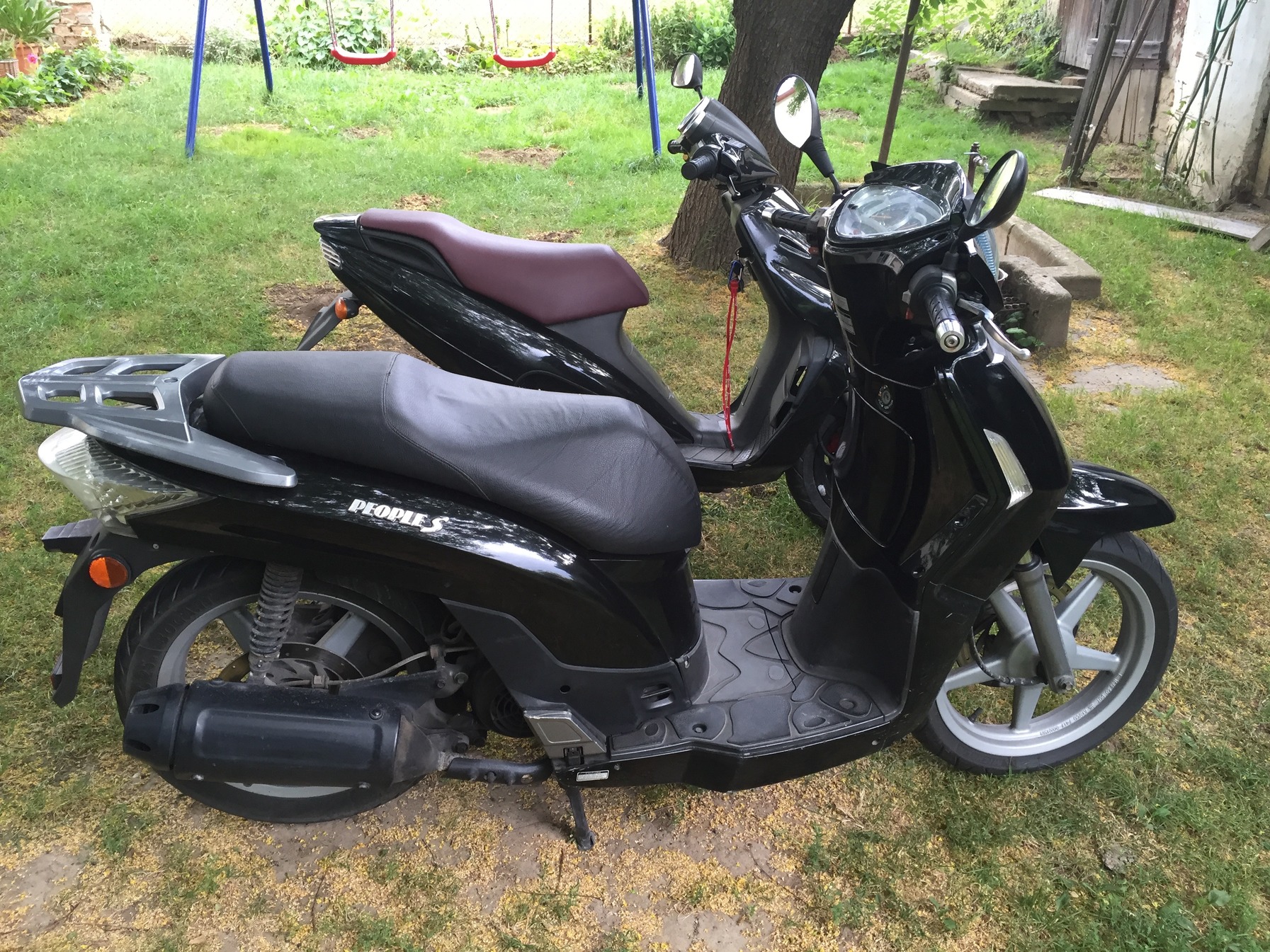

Ígértem annó egy Kymco People S 125 beszámolót.
Rövid lesz: első önindítózásra, pillanatok alatt indul, megbízható, jön-megy, teszi a dolgát. A fékek nagyon jól adagolhatók, nagyon jók, jól megy, jól gyorsul, kényelmes.
Kb. 2 hátrányt tudok jelenleg felsorakoztatni. Az egyik az, hogy a bukóm nem fér be a tartójába, ami akkor lesz rossz, amikor majd egyetemre megyek vele (vagy hozzákötöm, vagy hurcolom a bukót). A másik, hogy még egy pár dolog javításra szorul rajta: jobban kéne mennie (valószínűleg a szíj kopott, vagy a görgők, nem tudom), berúgókar rossz, hátsó fék menet közben is kicsit csikorog, nincs reflektor (nincs is rá mondjuk szükségem).
Ha a szerelőm kicsit jobban rá fog érni, akkor megy hozzá egy teljes átnézésre, mindent beállít szépen, és a hajtásrendszernél kicseréli nekem a kopott dolgokat, hogy jobban menjen (nem azért mert fontos, nekem elég az 55-60, és jelenleg is megy 80-90-et, de ha már jó motor, akkor legyen is jó).
Olajcserét eszközöltem pár napja, kicsit eszi az olajat, de nem zavar, havonta rátöltök majd.
Egy kép:
