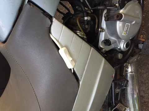

A képeket látva vetődött fel bennem egy kérdés.
Tavaly vettem egy 50 2T Scarabeot, az óta közel 3000km-t mentem vele. Jól megy semmi baj vele, na de mikor is kell meghajtó szíjat cserélni? Futott x km után, vagy szemrevételezéssel lehet eldönteni? Esetleg érezhető valami előjele az elhasználódásnak?
Az árak is eléggé szórtak 3,5e - 13e-ig kapni 5 félét. A legdrágább a kevlár szíj, megéri-e az árát? -

Azt hiszem a nap tákolása díjat ma megnyertem
Valami szétugorhatott az indító kapcsolóban, mert hiába nyomtam se kép-se hang. A nyomása is furcsa volt.
Melóhelyen nem tudtam volna hagyni a motort, mert biztonságosan nem lehet elzárni(utcán van) ráadásul semmi kedvem nem lett volna hozzá, hogy majd ott az utcán szerelgessem jövő héten.Irodában egy kikukázott asztali lámpa kábelét kapcsolóstól levágtam, majd közvetlen az akksiról az indítóreléhez bekötöttem. Pöcc-röff
Még szerencse, hogy most 3 napra elutazom, ilyen csúfsággal nem mozdulnék sehova, úgyhogy jövő héten lesz mit csinálnom. -
