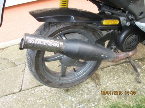

endy2
Na, ma délután levettem a deklit és megmértem a szíj szélességét. 15.4 mm. Ez gondolom kevés, mert beindítva láttam, hogy teljes gázon nem fut ki teljesen a szíj, olyan 7-8 mm-t még tudna felfelé menni. De érdekes, hogy a szíjtárcsa színe ameddig felfut a szíj, sokkal sötétebb, mint a fenti része. Fent olyan színű a 7-8 mm, mintha sohasem járt volna ott a szíj. Létezik ez? Ja, fehér kontraszt rugót is láttam, a gyári is fehér?
A szíj felirata: Yamaha 3AA- 17641 00. Ez belevaló egyáltalán? Ha igen, érdemes ilyet venni bele?
A másik dolog. A rajtalévő kipufogó javít, ront vagy semleges a motorüzemet illetően? Egyáltalán ez tuning kipuff?
Meg egy kép a mociról. -

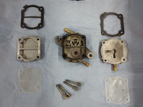

gabe_
Nincs mit.
Valószínűleg a forgattyúsházzal lehet összeköttetésben, az termeli a pulzáló levegőt ami a benzinpumpát működteti. Nem tudom okoz-e valami kárt, ha a némi benzin visszafolyik, de szerintem nem.
Én olyan 3500ft körül láttam ilyet mint az enyém a vaterán, ezek több típushoz is jók. -

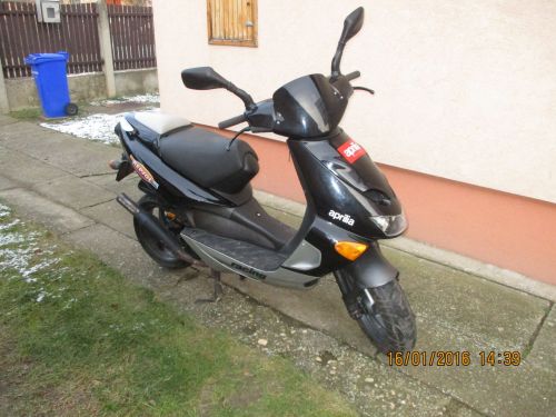

endy2
Hi! Ma beindítottam a rotyogómat /Aprilia www/ és mentem vele kb 15km-t. Óra szerinti 50-el mentem vele, csak megjárattam egy kicsit. Egyszer megnyeleztem, olyan bő 70-ig tudott felgyorsulni. Hazafelé megerősödött a szembe szél, kezdett egy kicsit lassulni. Húztam neki a gázt, de 50-nél többre nem volt képes. Így mentem hazáig. Leállítottam, beindítottam, nem vettem észre rajta semmi különöset.
Van valakinek valami ötlete, hogy mi lehet vele? -
mdk01
Köszönöm a válaszod.
Az area 51-be 12k lenne egy benzin pumpa,de láttam ebay-en olyat amit te is linkeltél 500-1000 pénzért. Érdemes ezekkel foglalkozni?
A másik kérdésem, hogy ha a benzin pumpán keresztül a csövön át lejut a benzin oda ahol a vákum keletkezik(bocs a kifejezésért) ott tönkre tud valamit tenni?
Köszönöm előre. -

mdk01
Aprilia area 51 50ccm
Érdeklődnék, hogy ha a benzin pumpa légcsövébe benzin van ami a szivattyútól jön akkor az gondolom a szivattyúnál kerül bele és azért mert a tömítés nem jó, vagy lehet más oka is?
Köszi -
