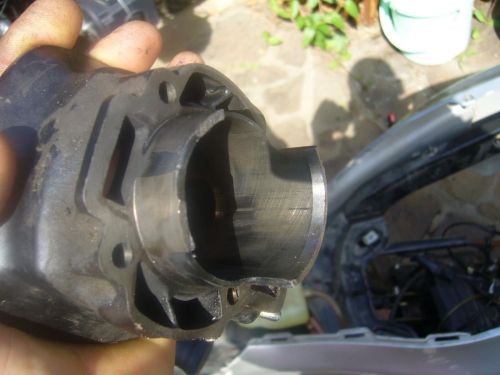

Sajnos a telóm amiben írtam most betegszabadságon van, így emlékezetből írnék pár dolgot, amit cserélni kellett...
Gumi elől, hátul 35k
Kerékcsapágy, kormánycsapágy (~25k), önindító szabadonfutó csapágy cseréje.
Ülés csere(kiszakadt, újra húzni drágább) 5k bontott
A motor homokot evett: 85k (hengerszett, hengerfej felújítás, vezérműlánc csere stb, kedvező munkadíjjal)
Olajcserék, légszűrők, kipufogó javítás, gyertya cserék, görgő szett csere, lengőkar csere (3K bontott), indexrelé... stb

Az úgy volt, hogy... Sok benne a kilométer: fúrni kell...
Huszi végül inkább vett rá új hengerszettet. Amúgy sokat ment vele.

A történet lényegét a kereső használatával bárki megtalálhatja. Amiket te költöttél rá a "végén" (~70k) nem is soroltam ide...
Igen, mentem majd 10k km-t, ezt sem tagadom...
Egyébként a fúrást nem úsztam meg... Garanciában hüvelyezve lesz, mert a ~40k-s hengerszett illesztése nem megfelelő, továbbra is eszi az olajat >> gyilkolja a gyertyát... Plusz a karbival sem minden ok, egy szombatot rá kell szánni, Marcellnál...
Amúgy azért döntöttünk a hengerszett mellett, mert olcsóbb volt, mint maga a dugó (gyári 55k)

vedd ki a blokkot szedd ki a visszacsapót,és húzd le a hengert
Töltsd fel benzinnel a forgattyús házat pörgesd meg párszor a főtengelyt majd hirtelen öntsd ki a benzint a házból.
Játszd el párszor.
Ha nem szorult be valahova ki fog jönni.

dzso22: Köszönöm a tippet, nem hallottam erről a módszerről, de nagyon jó!!!
Én winyó mágnessel masszíroztam a blokk alját, hátha valami kijön a blokknál.

Én ilyennel szedtem ki egy 350-es JAWA tűgörgőit a forgattyús házból.
A legfontosabb,hogy a kacsák előtt mindíg legyen víz!

Én nem kockáztatnék, két motorhoz is volt szerencsém, ami forgattyúsházban maradt törmelék miatt ment tönkre, az egyiknél a főtengelyt vágta haza a sonka és a hajtókar közé beszorulo tűgörgő, a másiknál a hengert bombázta szét
Ha pesti vagy és elhozod a blokkot, azt nem tudjuk most bevállalni, hogy szétszedjük, de használhatod a blokkszéthúzónkat.

Hihetelen.Pár hete van nálam az sr,eddig minden jó volt most alig akar indulni,olaj csöpög
Találok valahol adatokat milyen gyári görgő,szíj,henger,dugó,gyűrű,(neadjisten),főtengely,szimeringek stb. kell bele ha felújításon elgondolkozok.Tuningolni nem igazán akarom,a gyári állapotot szeretném elővarázsolni.Kb.mibe fáj egy ilyen mutatvány?
Mi a pontos tipusa a mocinak?

Kb.2003as évjárat.Aprilia sr 50 ditech(volt,most karbis).Piaggio blokkos 12dellorto-val.Akku baj volt,de jó indul pöccre csak fölidegesített
De valószínű az idényt lenyomom vele aztán kap egy full generált,csak egy kb.összeg azért érdekel mire számíthatok.
