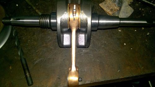

Den
dzso22 #61372 üzenetére
Simán elforog oldalirányba terhelve is, de nem építem be. Nézem a képet, és nem látom honnan ered az asszimetria, mert minden részlet szimetrikus. Mindegy megy vissza. Máshonnan nem tudok rendelni, mert a nagykerek közül, ahol viszonzeladóként vagyunk regisztrálva, máshol szerintem még árlistában sincs ehhez a géphez alkatrész, de majd holnap rájuk nézek. Remélem több szívás nem lesz ezzel a motorral.
Btw, egy ilyen hogy megy át a minőségellenőrzésen?

Den
dzso22 #61370 üzenetére
Hehe, pont az összerakást akarom elkerülni, mert ha szar akkor a főtengelycsapágyak és szimeringek mennek a levesbe
, De ez volt az első gondolatom, jogy összerakva a tőcsavarokhoz képest ki lehetne mérni hogy középen van-e a hajtókar.
Itt egy kép a konkrét tengelyről. Már hajlottam rá hogy jó az úgy, holnap berakjuk, de a képet megnézve elbizonytalanodtam megint.
dzso22

Den
dzso22 #61367 üzenetére
Nagyjából így néz ki mint ez, és ezen is asszimetrikusnak tűnik: http://www.myscooterparts.co.uk/products/vb15150.jpg
Ez nem top racing és piaggio de itt is asszimetrikusnak látszik : http://www.pedparts.co.uk/c/products/RAW/Stage6_RT_Replica_85mm_Racing_crankshaft_-_Piaggio.jpg
A holtjáték normális, a hajtókar mellett mindket oldalon bent vannak a hézagolók, és ha középre akarnánk tolni a hajtókart akkor az egyik oldalra egyáltalán nem férne hézagoló. A hajtókar sem tűnik ferdének, bár ekkora eltérést 1-2 fok is okozhat azt meg nehéz észrevenni szemmel.
Spd-től rendeltük, felhívtam őket, de ez volt az utolsó, úgyhogy megnezni sem tudták hogy egy másik is ilyen-e. Vissza kéne küldeni, hogy megvizsgálják, de már ma be kellett volna szerelni, már a csapágyakat is rátettük, mikor észrevettük.
Nagy dilemma, mert már két hete kész kéne hogy legyen, de először egy szerszámot kellett rendelni külföldről, hogy az önindító fogaskerekét le lehessen szedni, aztán kiderült, hogy az eredeti főtengely már nem bírná az új hengert,
Den
Az mennyire normális, hogy a hajtókar lényegesen közelebb van az egyik főtengelysonkához, és azon az oldalon max 1mm a távolság? Új top racing főtengely honda x8r-hez.
