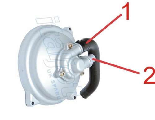

urbanjozsi
Ki lehet úgy tisztítani a vízrendszert, hogy nem bontom szét az egész motort?
Amihez hozzáférek: vízpumpa, kiegyenlítőtartály teteje.
Arra gondoltam, hogy lekötném a vízpumpáról a csövet, ekkor leengedném a vizet. Slaggal a tartályon keresztül kitisztítanám a csöveket(ezt megtudom?).
A henger, és a vízpumpa közti részt megtudnám ilyen módon? -

urbanjozsi
Az információ hatalom, úgyhogy jöhetnek a méretek
Akkor összegzem: hűtés kompletten le, henger, hengerfej le. Hűtő, kiegyenlítő átmos, henger megtisztít, cső csere, vízpumpa felújít. Van még valami egysége a hűtésnek? -

urbanjozsi #37862 üzenetére
Szerintem tuti, hogy nehezebben forgatja a lapát ezt a trutymót mint a vízet, és a hűtése sem a legtutibb.
Én vettem vízpumpa felújító készletet mert elkezdett csepegni, 3000ft beleraktam nem csepegett, aztán mondom veszek én bele normális csapágyakat meg szimeringet, mert nem győzött meg ennek a csomagnak a minősége. 1200ft volt 2db csapágy+250ft a szimering. A kínai szar szimering 1 hetet sem ment szétszakadt. Nem éri meg a készletet megvenni, ha kell leírom, hanyas csapágy, illetve szimering kell, mivel ugyanez a blokk van az enyémben is. -
urbanjozsi #37860 üzenetére
A komplett vízpumpa rendszer fel lett újítva. Lassan elfolyt a vizem, nagyon lassan. Láttam én, hogy néha után kell tölteni, de nem érdekelt. Na ezért. Neked is vajon miért nem volt feltöltve?
De még nekem is
Olyan szép barna trutymó volt benne, tuti sima vízzel nyomatta a srác. Hűtőt lekaptam, ecettel jó kimostam, plusz a csöveket is, már nem sáros, és a hűtése is sokkal jobb lett. Bár csak deszti víz van benne jelenleg.

urbanjozsi
runner 125 #37855 üzenetére
Ez is felkerül a téli cserelistára
Csövestől, folyadékostól, tartályostól.
Le akartam fújni a hűtőrácsot.............. Hát az csak a a komplett első idom levétele után lett volna lehetséges
Pedig szereztem kimondott "lökhárítófestéket", amivel gyári, ""gumis-pöttyös" hatás elérhető
runner 125
urbanjozsi #37854 üzenetére
Vízkő, vagy bazi régi hűtővíz. Valami gyökér lehet rendesen csapvizet rakott bele.
Eleve a kiegyenlítőn kell, h legyen MIN és MAX szint. Addig kell tölteni a hűtővizet.
De, ezek után én lecserélném az egészet. -
urbanjozsi
Gondoltam egyet, és megnéztem a kiegyenlítő tartályt.
Ameddig le tudtam nyúlni az ujjammal, nem éreztem, hogy lenne benne folyadék.Töltöttem hozzá desztvizet, aminek az lett most az eredménye, hogy a hőfokom kb 1 egységnyivel lejjebb van, ugyanazon használat mellett, mint eddig. Ezek szerint nem sok lehetett a rendszerbe
Az mire utal, hogy a kiegyenlítőtartály rozsdaszínű belülről? -
