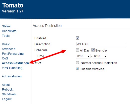

Button
Hello Emberek
Tomatoban a scheduler alatt szeretnék olyan commandot, ami a wifit tiltaná minden nap 0:00 és 6:00 között. Lehetséges vajon ilyen? -
And
lorant12345
#10570
A PC-dnek fix IP-je van? Mert ilyenkor a DHCP-szerver nem működik, a gépedet fixen kell beállítani a 192.168.1.x tartományba (ha jól rémlik, a Skynet-kittel generált CFE-k a 192.168.1.1-es címre hallgatnak). Amúgy meg a következő lépés a v1.0-ás verzióhoz való CFE felküldés után a korábban belinkelt oldalról letölthető nvram.bin flash-elése volna, de írtad, hogy te is így csináltad. Majd újraindítás után a LAN-ledek kialszanak, és a power sem villog, ha nem így történik, akkor nem tudom, mi a gond.
#10569: Ha esetleg megnéznéd ennek a topiknak az #1-es hozzászólását..
drpeet
Szerintem simán megoldható ez a gyári FW-vel is! Kapcsold össze a fő router-ed egyik LAN-portjával a WRT54GL WAN portját, basic setupban meg az Internet Connection Type-nál állítsd automatic configuration - DHCP-re, és kérni fog a fő routeredtől IP címet, és azt bontja majd tovább. Szerintem!
PonPon
tomato raf ezt tudja!

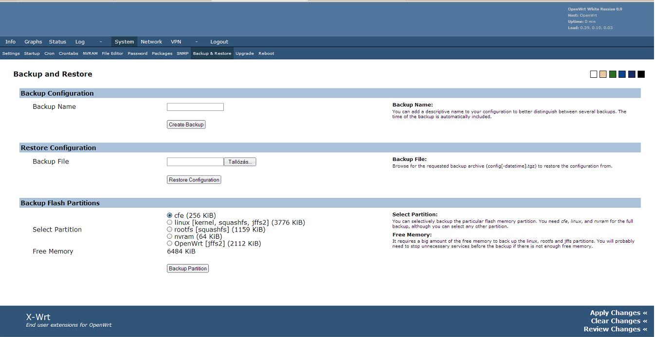

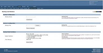

And
lorant12345
#10558
A flash-be jtag-kábellel beírod a CFE-t, majd utána a "-backup:cfe" opcióval ki is olvasod. Ekkor kapsz egy újabb cfe.bin-t, amelynek a neve is dátum- ill. időbélyeggel lesz ellátva. Namost fogod ezt a kiolvasáskor kapott fájlt, meg az eredetileg beírt cfe.bin-t, és binárisan összehasonlítod a kettőt, egy akármilyen, erre alkalmas programmal (például Total Commander: Fájl / Összehasonlítás tartalomra.. menüpont). Ha a kettő egyezik, akkor léphetsz tovább, de ha nem, akkor az égetéssel van gond. Ugye a jtag-kábeled nem túl hosszú?
And
lorant12345
#10555
"[..] viszont nem ellenőriztem vissza."
Akkor először is tedd meg! A kiolvasás úgyis jóval gyorsabb, mint a flash írása.
Az átnevezéssel nincs gond, a jtag-util mindenképp ilyen (cfe / kernel / nvram.bin) fájlokat keres.
Próbáld meg a belinkelt leírás alapján a cfe-t működésre bírni, égetés után ellenőrizd vissza (pl. a Total Commander segítségével), és ha elakadnál, írd meg, hogy melyik pontnál! Én konkrétan dd-wrt-t tettem fel ilyen helyreállítások alkalmával, de nem hinném, hogy ennek jelentősége van (a leírásban openwrt-ről van szó).
"van még egy ugyan ilyen routerem es az alap weboldalán van egy lehetőség a backup és onnan lementetem mindent az nvramot a kernelt a cfe t "
Milyen firmware van rajta? Eddig én csak olyan backup-ot láttam, amellyel a konfiguráció (vagyis az nvram) volt menthető, és az sem jtag-gel visszaírható formátumban. Egy működő példányról jtag-kábellel akár fullflash-mentést is készíthetsz, amit aztán visszaírhatsz a rendetlenkedő routerbe, ha azonos a hw-verziójuk. Ilyenkor egyedül a MAC-address nem fog egyezni a router matricájára írt számmal, mivel azt a flash-tartalom hozza magával, viszont mindegyik 3rd-party firmware lehetőséget ad a MAC-címek (LAN, WAN, WLAN) utólagos szabad beállítására. -
lorant12345
Heló!
Igen felismeri a processzort is és a memóriát is.
A CFE t én generáltam MAC alapján csináltam V1.0 t is meg v1.1 et is mert néhány helyen azt irták hogy eggyel régebbit kell feltenni, viszont nem ellenőriztem vissza.NVRAM ot nemtudom valahol találtam neten az tettem fel nem tudtam mást mivel nem találtam sehol.A kernel el viszont tanácstalan voltam egyszer próbáltam feltenni 2,5 óráig tartot de nem biztos hogy jol csináltam mert a openwrt firmwaret neveztem átt kernel.binre...es nemtudom hogy jól-e csináltam sehol sem találtam ezzel kapcsolatos dolgot a neten..viszont nem foglalkoztam vele túl sokat mivel a CFE meg az NVRAM után már kellett volna tudnom pingelni...most ahogy nézem az oldalat amit linkeltél erről van az nvram file...de egyszer sem sötétültek el a ledek
...van még egy ugyan ilyen routerem es az alap weboldalán van egy lehetőség a backup és onnan lementetem mindent az nvramot a kernelt a cfe t és feltettem a cfe t meg az nvramot a rossz routerra de hát semmi eredménye...
minden flashelésnélpedig kirja hogy sikeres volt
nemtudom
And
lorant12345
#10553
Szinte biztosan felesleges ezzel a rövidre zárósdival foglalkoznod, ha már addig eljutottál, hogy full flasht töröltél és CFE-t tettél fel jtag-gel. A rövidzár arra való, hogy általa ellenőrzési hibát detektáljon indulásnál a bootloader, és failsafe-módba menjen (amelyben aztán TFTP-vel vel tudod tenni a kernelt és az nvram-ot). Azon felül elég veszélyes és kétesélyes módszer, annál a jtag / tftp sokkal biztonságosabb, mivel ezektől a hardver végzetesen biztosan nem fog károsodni.
Gondolt át, hogy eddig mivel próbálkoztál, esetleg mit felejtettél el:
- A jtag-utility rendben felismerte azt a Macronix-flasht? (A processzor biztos nem jelent gondot, azt már elég régen ismerik ezek a segédprogramok.) Az EJTAG debrick utility Tornado-mod (tjtag.exe) aktuális verziója biztosan ismeri.
- A beírt CFE.bin-t vissza is ellenőrizted (kiolvasás, bináris összehasonlítás)?
- Megfelelő nvram.bin-t tettél fel? Nem mindegy, milyen sw-verzióhoz készült.
- A kernelt is jtag segítségével küldtet fel? Mert ha a bootloader már feléled, nem világítanak a LAN-ledek, a power-led sem villog, ilyenkor TFTP-vel is felküldhető a kernel (sokkal gyorsabb, mint a jtag).
Itt egy leírás: [link]. Kicsit körülményes, nem biztos, hogy okkal (lehet hogy 1-2 lépése felesleges), de működik, és kifejezetten GL v1.1-hez való. Többször hoztam vissza halott WRT54GL-eket, szerintem ez az egyik legegyszerűbben 'jtag-elhető' típus. -
