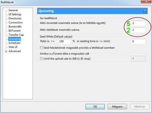

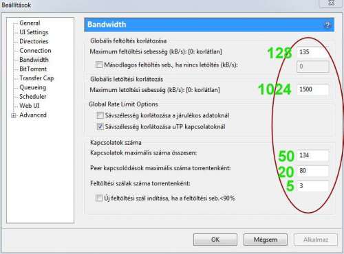

Üdv,
Tud vki tanácsot adni a következőben:
torrent indítás után egy kis idő múlva szinte mindig meghal a router, vagyis nincs net a gépen és a notin. Próbáltam mindent lejjebb "tekerni" a kliensen belül, de ez sem segített. Továbbá a p2p upload sem az igazi, itt sem segített segített semmilyen beállítás sem: manuális port beállítás, static IP, ...
a típus: wrt54gs v5.1
köszönöm.

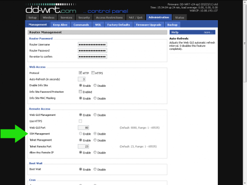

A bökkenő, h a probléma nem nálam van. Telefonon segitek egy ismerősnek. Igy menjünk is tovább. mi van ha kapott ip-t és mi van, ha nem?
pedro7
Intruder2k5
#12053
Köszönöm !
De a services - secure shell és az Administration - Management - Remote access alatt nem a router SSH elérését lehet beállítani.Mert most oda írányított.
Én pedig a router mögött levő egyik eszközt szeretném elérni.Vagy melyik, melyikre vonatkozik ?
pedro7
Winscp programmal szeretnék elérni egy eszközt SSH-n keresztül.
Linksys wrt 54-es routeren ddwrt van.A megfelelő portot megnyitottam és a Secure shell-t is enable-re tettem, de akkor sem érem el az eszközt.
Mit kellene még a routeren beállítani ? Már routerrel müködött. -
