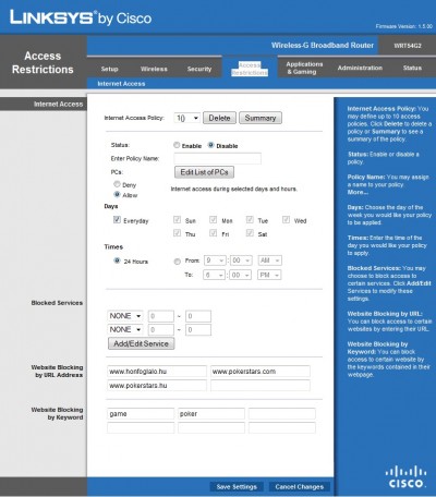

FixY67
djapor96 #9463 üzenetére
Amit előttem írtak, hogy "status: enabled" kellene, az az egyik. A másik, hogy tán nem ártana, ha az "allow" helyett a "deny" lenne beállítva... azt hiszem...
(+1: nem tudom, URL-nek elég-e annyi amit megadtál, nem kell-e valami helyettesítő karakter ahhoz, hogy valamennyi, arra az oldalra menő próbálkozást tiltson a rendszer) -

djapor96
Az irodában van egy wrt54g2-es routerem, gyári Firmware-el.
Le szeretném tiltani, hogy az embereim titokban online pokerezzenek, honfoglalózzanak munkaidőben. Ha bent vagyok, akkor nincs gond, de ha kiteszem a lábam....
Ha belépek a menüjében az "Access Restrictions" almenübe, akkor ezt látom:
Elég sok variációt kipróbáltam, és nem bírom az URL-eket letiltani.Már az sem érdekel, ha állandóra letilja, csak sikerüljön... Mit állítsak át?
Korábban egy ASUS 500-as volt ott tökéletesen megy, az otthoni wrt54gl -en is megy, de ezen nem bírom összehozni....
