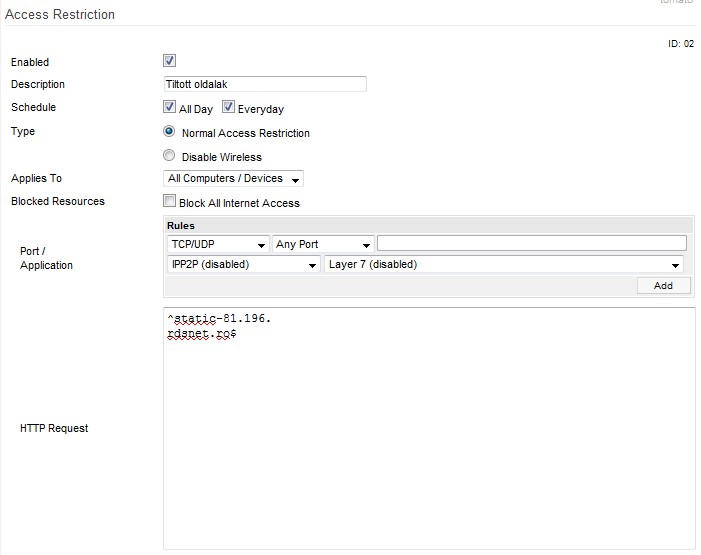

Tonyk
Pontosan le van írva a példában
word text
ezekre a szavakra szűr címekben
^begins-with.domain.
^ jel után írva szűri azokat a domaineket amik úgy kezdődnek mint a ^ jel utáni rész.
pl: ^index.hu szűr minden index.hu-val kezdődő címet.
.ends-with.net$
szűri amik erre végződnek . pl .hu$ szűr minden .hu-ra végződő címet.
^www.exact-domain.net$
egy adott cím tiltása. pl ^www.ezadomian.hu$ csak ezt az oldat tiltja.
pl így :
torrent meg adja magát, kb így:
.torrent - minden amiben van .torrent
torrent - minden amiben van torrent
.torrent$ - minden ami .torrent -re végződik
torrent$ - minden ami torrent -re végződiksajna a magnet linkekkel nem nagyon tudsz mit kezdeni.
zseko
Üdv, a tomato fw-ben van egy Access Restriction fül, azon belül a HTTP Request, ahol ha jól gondolom oldalak vagy egyéb dolgok elérését lehet letiltani. Ide hogyan lehet elemeket felvenni? Az ott lévő példa ez:
word text
.ends-with.net$
^www.exact-domain.net$próbálkoztam ez alapján (valószínűleg rosszul), de nem igazán működött (pedig úgy rémlik régen sikerült). Gondolom így file-okat is meg lehet adni, miket ne töltsön le? Konkrétan, magának a .torrent file-nak a letöltését akarom egy időre letiltani, vagy ha nem megy akkor magát az oldalakét, mert marhára beleuntam a folyamatos torrentezésekbe. Az egyik ráadásul a 443-as porton jön be.
