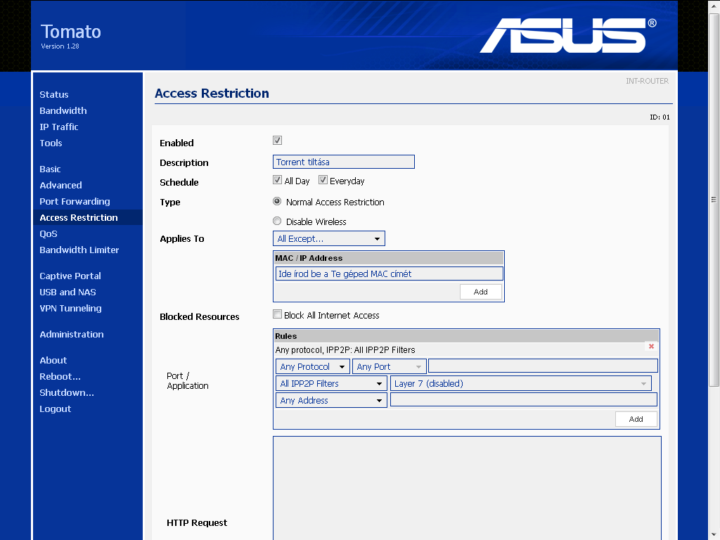

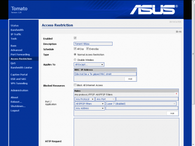

#26949760 #11583 üzenetére
Tomato-val megoldható...
A kártyaolvasó terminált meg a QoS-ben IP szerint kiemelheted max prioritásra... De az idegen klienseket akár sebességlimittel is lehet korlátozni, hogy a böngészésen kívül mást ne is legyen érdemes csinálni a hálózaton velük... Ezen kívül blokkolhatod az ismertebb trackerek url-jeit, és még egy csomó lehetőség van.

Van egy WRT54GL v 1.1 routerem. Egy sörözőbe kéne a következőket tudnia:
Wifin:
- Torrent tiltása
- mindezt úgy, hogy a saját gépemen tudjak torrentezniEzenkívül lesz rajta egy eszköz ami kábelen keresztül lesz csatlakoztatva. Ennek maximális prioritást kell adni.
Ezt meg tudom oldani?
A válaszokat előre is köszönöm!

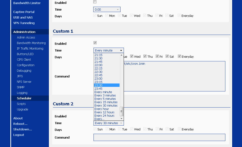

Még egy kérdésem lenne: tomato fw-vel használhatok valahogy cron jobokat? Az előbb említett oldalon pl van egy ilyen:
0 * * * * root I=`nvram get wl0_ifname`;[ -z `wl -i $I assoclist` ] && wl -i $I radio off
Tomatowikin említik, hogy lehetséges az ilyesmi, de eléggé szűkszavú a leírás. -

"Neked is Linksys WRT54G routered van?"
Eeegen, WRT54GL."Mondjuk nekem nem élesben, napi használatban..."

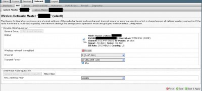

Mert ezt a szerepet nyilván egy Asus tölti be.vargalex!
Sajna ott sincs. Wireless Security van, de MAC filter nincs. Elképzelhető hogy ilyen nincs is benne? -
canniball
canniball #11503 üzenetére
Közben ráakadtam erre a képre - nekem a Device Configuration alatt csak General Setup és Advanced Settings van, a MAC-filter hiányzik?
