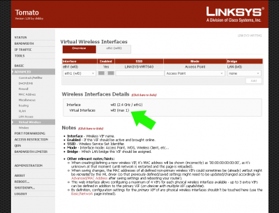

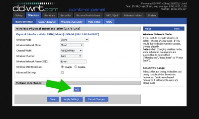

llaszlo #11696 üzenetére
Beállítod a WiFi-t kliensnek, majd hozzáadsz egy Virtuális Interface-t, azt meg beállítod AP-nek...
Tomato-val ugyanígy, a Virtual Wireless funkcióval, de az nem minden HW verziónál támogatja ezt! Linksys WRT54G v2.2 esetén például nem (nekem is van egy ilyen), de a GL állítólag igen! ITT 1-nél nagyobb számnak kell lenni, akkor megy!
