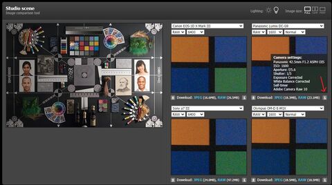

"A MFT ISO 100 az FF rendszeren ISO 400-nak felelne meg a kepminoseg szempontjabol?! Ezt nem tudom elkepzelni."
Kb. így áll a dolog, szenzortól is függ, itten van egy stúdió teszt beállítás. Talán egy hangyányival jobb a helyzet mint a matek. Kérdés, hogy ez monitor, TV, mobil, papírkép méretben kinek mennyire valósan zavaró. Pixelkukkolásnál mindig látható lesz. Szerintem a 20MP-essel már jól el lehet lenni. -
