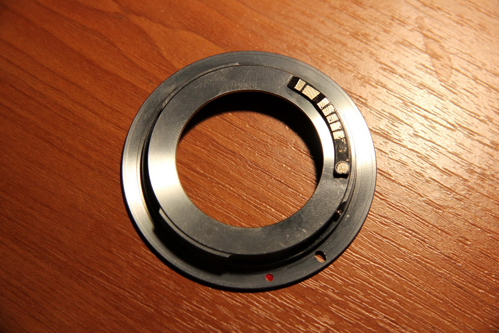

Canon 450D + chipes M42 adapter + Jupiter 135/3.5 MC.
Az adapter fix 50mm-t és f2.0 rekeszértéket küld a váznak. Nyitott rekesznél jól működik az AF visszajelzés és a fénymérés is viszonylag pontos. De amint elkezdek lerekeszelni, a fénymérés egyre bizonytalanabb, túlexpos lesz a kép. Minél jobban rekeszelek, annál nagyobb korrekciót kell beállítani. Ennek mi lehet az oka?
Kipróbáltam egy Helios 2/58-al is, ott is ugyanez a jelenség.Létezik olyan chipes adapter aminél tudom a vázon állítani a rekeszértéket? Tehát ha az obin beállítok 5.6-ot, akkor a vázon is be tudjam állítani ezt az értéket.
