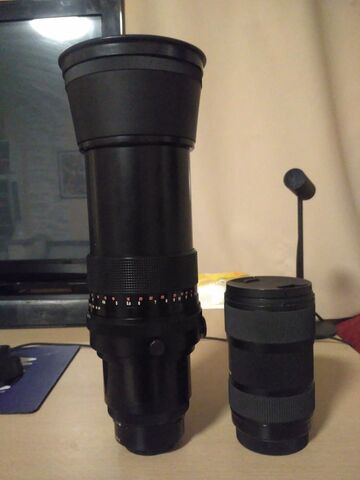

Ma hoztam el az obit....brutális. A méret az állapot az egész
És legnagyobb megdöbbenésemre van rajta állvány menet középen így ezt is megoldottuk.
Szegény kis a6000 beszart volna ha ezt tartania kell bajonettel.
