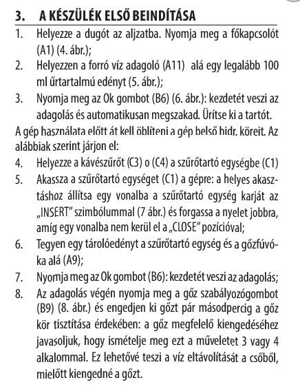

Megnéztem a manual-t, nem ír arról, hogy lehetne hőmérségkletet módosítani vagy bárhogy is lehetne "jobban felmelegíteni" a gépet.
Ma direkt megfigyeltem , hogy ugye először egy üres edénybe kiengedem a rendszerben maradt vízet, amíg gőz nem jön. Utána alá rakom a tejes kannát és van hogy utána is sima víz jön csak a csöcsből. Megint eljátszotta, hogy a tejes kanna alárakása és a gőzölés elindítása után megállt az injektálás. Mint ha elfogyott volna a gőz és előtte/utána volt, hogy csak víz jött. Mint ha visszahűlt volna a rendszer vagy nemtom. Ez nem annyira normális, nem?

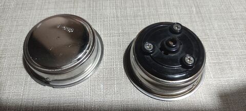

Novemberben sikerült eltörnöm a 10+ éves Rowenta ES4400-asomnak a szűrőházát, mert túltömtem a kart, aztán hirtelen felindulásból vettem blackfriday akciósan egy automata Krups EA819N10-et helyette, mert megérdemlem az 1 gombnyomásra habos cappucinót. (Na jó, 3 lépés: első ON/OFF, második tejes mód választó, harmadik a start)
Mivel maradt itthon másfél kiló bontatlan örőlt kávé a kedvencemből, amit nem akartam kidobni, elkezdtem nézegetni, hátha meg tudnám javítani a régit.
Persze ehhez a régi modellhez már egyáltalán nem lehet kapni alkatrészt, 3 éve Krups XP2240 kávékarját ajánlották hozzá, mondván méretre az passzol.Úgyhogy elkezdtem nézelődni a Krups alkatrészei között, hátha találok olyat, ami passzol a Rowentámba.
XP2240 szűrője szemre azonosnak tűnt, meg a fölötte nejlon ház is (erre lett volna csak szükségem), csak azokat nem lehetett külön kapni, így végül egy komplett XP2240 főzőfejet vettem, aztán annak a darabjait próbáltam beépíteni a törött elemeim helyére.Nyilván mindenhol folyt a víz a tartókar körül, csak éppen azon keresztül nem.
Végül 2 nap alatt 20 szétszed-újra összerak iteráció után sikerült kisakkozni, hogy a Rowenta főzőfeje és a szűrőtartója 1mm-mel közelebb van egymáshoz, mint a XP2240-en, így a Krups szűrőtartóra át kellett építeni a Rowenta laposabb tömítését, meg 1mm-mel rövidebb rugójú szelepet.
Meg atomjaira kellett szednem a nyomásfokozós kart is, mert alig folyt át rajta valami, alaposan ki lett pucolva.

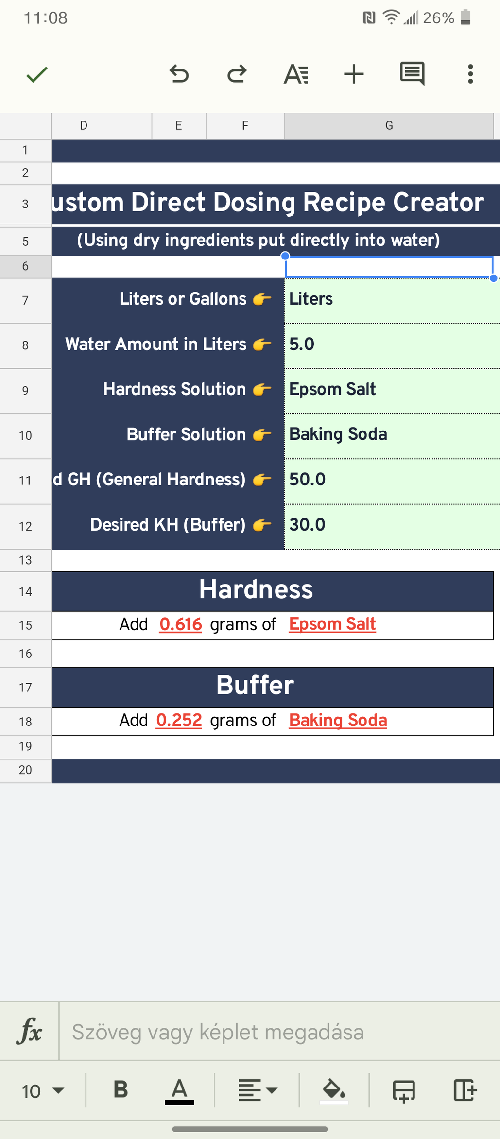

"GH is general hardness, and measures the total amount of calcium and magnesium in the water. KH stands for Karbonathärte, which is the German for Carbonate Hardness. Carbonate hardness is exactly the same as temporary hardness: it means all the hardness that is paired with bicarbonate ions, which can form limescale."
Vizkeverés alapfok. Szódabikarbóna, ez adja a KH értéket és pl keserűsó, ez lesz a GH. Pl 0.3g szóda és 0.7g keserű 5L dedztvízben feloldva ad nagyjából 80-100ppm szárazanyagot, a kh\gh arány fejből nincs meg. Ez egy jó presszóvíz.

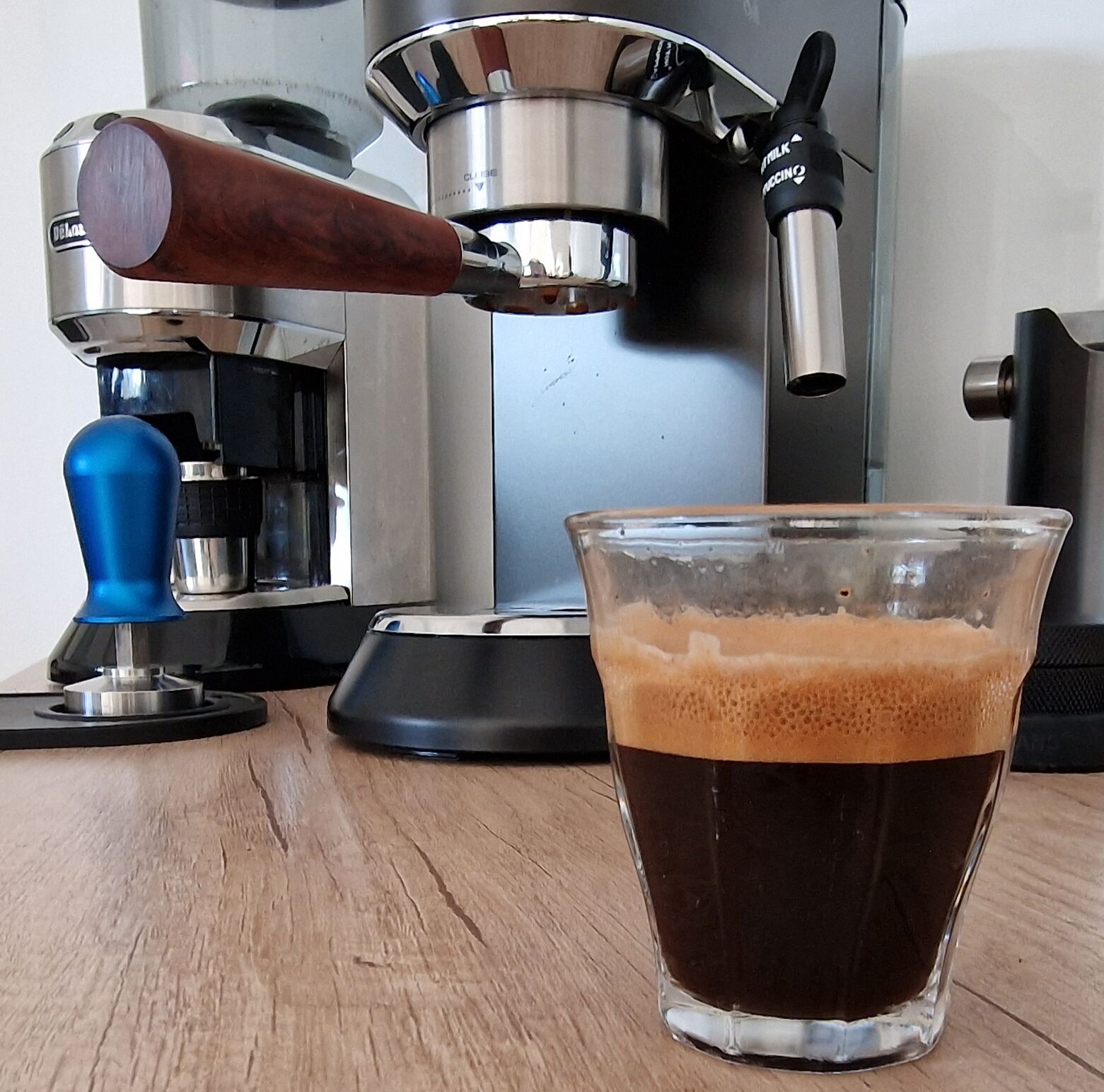

Beadtam ma a derekam és megvettem a linkelt DeLonghi Dedica Metallics EC785-öt. Az imént próbáltam volna a very first csészét lefőzni, de sajnos erős arcraesés volt.
12g Tokiói Málna-kávét (Frei) öröltem le kb a legkisebb szemcsemérettel a Tchibo-s kézi örlőmön és ezt öntöttem bele az 1 személyes basket-be, majd tamping. Ezután nem csinált kb semmit a gép, miután megnyomtam az 1 (majd utána próbaként a duplás) adagos főzést. Kicsit berregett, majd csönd. Túl sokat rakhattam bele? Nagyon megtampeltem? Gondolom nem tudta átnyomni a kávérétegen a vízet. Innen ugye már nehéz nyerni, mert a kávé már átázott és ezután már csak disznólkodás jön... Próbáltam kivenni valamennyi kávét, majd újra, lazábban tampelni, így sem jött kb semmi, 1-2 cseppet leszámítva. Próbaként megint kivettem valamennyit, viszont szerintem ez meg már sok volt, mert már látszott a szűrő kiemelőfüle a kávérétegből...
Feladtam a szenvedést, holnap próbálom újra, mert már így is fél 6 volt kb, aludni meg valamikor kéne. Gondoltam megiszom azt a kevés lőrét, amit lefőzött. Hát, finoman szólva is kurva szar volt. Eszméletlen keserű volt a kávé.
Feltételezem valami tök basic dolgot keffentettem el.
