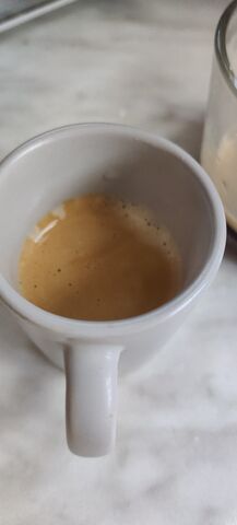

Köszi, igen ahogy öregedett a bab utána kellett állítani, illetve alapból kette szedtem, most kezdtem a porciozast, így sokkal jobb lesz azért konzisztensebben lehet majd húzni...
[kép] -

így használom 1 éve
