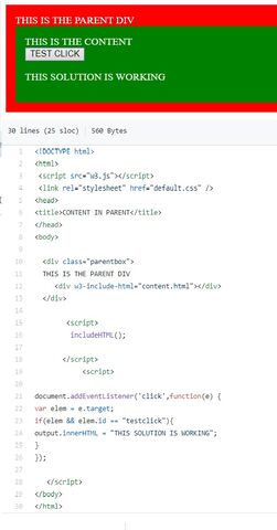

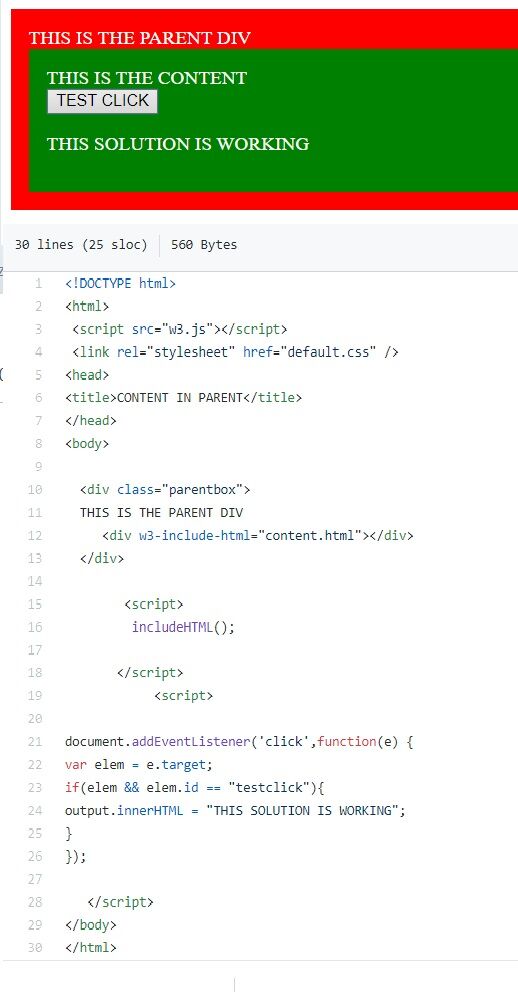

Amúgy ha akarok több .html fájlt is beszúrni akkor mindegyik elé kell egy callback konstans?
<script>
const callback = () => {
includeHTML("content.html", "content", callback);
const callback2 = () => {
includeHTML("content2.html", "content2", callback2);
</script> -
btz
Igazából nem az én kódomhoz lesz ez és nem is ez az eredeti éles kód. Amit ide kiraktam kódot az csak tesztelés céljából van. Akiknek kell a megoldás, azok szakvámban a w3school.com scriptjét használják, ezért úgy voltam vele, hogy ahol csak lehet, "nem bántom az alapkódot" elvet követem. Közben jött pár megoldás, amivel megkaptam amire vágytam, nem kellett pluszban átírni a w3scool scriptet, mindenki happy volt, amíg fel nem merült az igény, hogy az oldal betöltésekor is ez az amaz jelenjen meg az includeolt oldalrészen is, eközben ez a megoldás ki is ment a fejemből, de most forkoltam a kódod, így biztos helyen van
Sajnos nem lesz megúszva a w3 kód átalakítás
Köszi a segítséget

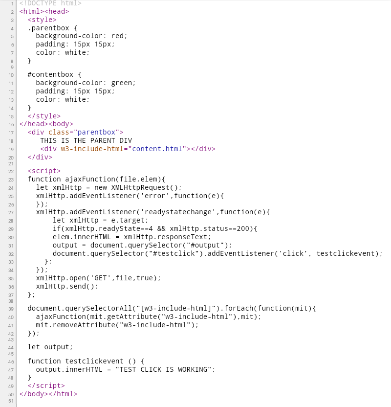

Továbbra is az a gond, hogy nem a korábban ajánlott irányba mész. Az include html-es függvényednek adjad át callback-ként, amit akarsz csinálni miután betöltött az ajax kérés. Ez teljesen mindegy, hogy egy eseménykezelő megadása vagy valami extra html hozzáadása valamihez. codesandbox

[HTML beágyazott kód QuerySelector működés]
Közben felmerült a kérdés, hogy ha a content.html output2 elemébe nem klikk eseménykor, hanem betöltéskor, akarok berakni valamit, akkor azt hogyan tehetem meg. Sajnos csak ilyen csúnya megoldás jutott eszembe:
setTimeout(function() {
var output2var = document.getElementById("output2");
output2var.innerHTML = "OUTPUT2 IS WORKING";
}, 1000);Azaz setTimeoutal megvárom a teljes betöltést. Elég gány.

disy68
A te példádban az a legfőbb gond, hogy az ajax hívás aszinkron (XMLHttpRequest) és amikor hivatkoznál a testclick id-jú elemre, az még nincs benne a dom-ban. Az után tudsz csak rá hivatkozni, hogy az ajax kérés lefutott.
Erre az egyik lehetőség egy callback lehet, ami akkor lesz meghívva, amikor a content már bekerült a dom-ba.
Hogy legyen más is mint a korábbi minta, a lekérést átírtam fetch api-ra, meg kiszedtem a fölösleget, hogy átláthatóbb legyen: link
btz
"Ezt alapvetően én nem nagyon ajánlanám, jobb az, ha az egyes event listener-eknek csak akkor futnak le, ha szükséges"
Értem, és milyen módosításokat tudnék elvégezni ebben a helyzetben, tehát csak akkor fusson amikor szükséges, ne minden esetben? Talán szűkítsem le egy adott ID-vel rendelkező divre? Viszont akkor működni fog?
''a JavaScript event capure mechanizmusa"
Köszi. Megpróbálom elolvasni és értelmezni
cattus
Teljesen még nem tiszta, hogyan is képes látni ez a content.html-ben lévő button ID-t
Két dolog miatt. Egyrészt, mert az egész
document-re raktad rá az event listener-t, tehát az minden egyes, az oldalon történtclickeseményre (attől függetlenül, hogy mire kattintottál) le fog futni. (Ezt alapvetően én nem nagyon ajánlanám, jobb az, ha az egyes event listener-eknek csak akkor futnak le, ha szükséges)
A másik dolog pedig a JavaScript event capure mechanizmusa, amivel aclickesemény végigfolyik a DOM elemein. -
btz
Közben másik fórumon sikerült megoldani a problémát.
Ez az eredeti nem működő kód CODESANDBOX
Az ebben lévő addEventListener nem tudta elérni a #testclick ID-jű elemet.
<script>
let output = document.querySelector("#output");
let testclick = document.querySelector("#testclick");
testclick.addEventListener("click", testclickevent());
function testclickevent() {
output.innerHTML = "TEST CLICK IS WORKING";
</script>Ebben az alábbi kód szerepel
<script>
document.addEventListener("click", function(e) {
var elem = e.target;
if (elem && elem.id == "testclick") {
output.innerHTML = "THIS SOLUTION IS WORKING";
</script>
Teljesen még nem tiszta, hogyan is képes látni ez a content.html-ben lévő button ID-t, de működik. Gombnyomásra kiírja, hogy "THIS SOLUTION IS WORKING" -
