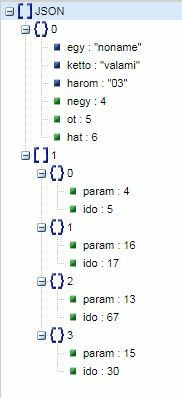

Panhard
#57018880
DNReNTi
Ebben az esetben a JSON egy ketelemu tomb. A JSON[0] egy objektum mig a JSON[1] egy ujabb tomb, benne objektumokkal. Elvileg a
JSON[1][n].paramhelyes hivatkozas lenne ra, de kiprobalni most nem tudom.Szerk: 'n' az termeszetesen a tetszoleges indexet kivanja reprezentalni, ne konkretan n-et irj be.
Panhard
Sziasztok. Van egy ilyen json formátumom:
[{"egy":"noname","ketto":"valami","harom":"03","negy":04,"ot":05,"hat":06},[{"param":4,"ido":5},{"param":16,"ido":17},{"param":13,"ido":67},{"param":15,"ido":30}]]Online nézővel így néz ki:
Az első tömb soraira így tudok hivatkozni:
json[0].egy
json[0].ketto
json[0].harom
stb.Hogyan tudok hivatkozni javascriptben a második tömb soraira? Így nem megy:
json[1][0].param
így sem:
json[1].param[0] -
