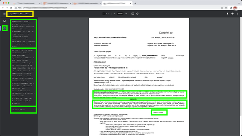

Céges munkáink során gyakran van dolgunk A4-es formanyomtatványokkal, melyeket tömegesen kell gyártani, kevés adat módosításával. Az ilyen esetekre szoktam gyártani HTML + CSS + JS alapon működő, kliens oldali böngészőből futó célraorientált appokat, ahol kollégáim pár input mező kitöltésével azonnal megkapják az A4-es nyomatot.
Ezt a legegyszerűbben mm-ben meghatározott CSS, adatbeillesztésre használt JS és HTML <table> keret alkalmazásával csinálom, ahol a CSS-ben van egy külön nyomtatónézet, a JS pedig még a CTRL+P-t (window.print();) is megnyomja helyettük
Most azonban különlegesebb volna a feladat, ugyanis a lementendő PDF tartalmaz olyanokat, melyeket lövésem sincsen, hogyan tegyek bele. Itt egy kép:
A sárgával kijelölt zóna a dokumentum címe, ami nem egyezik meg a dokumentum elmentési nevével (nem dokumentum.pdf, hanem pl kiskacsa).
A zöldel kijelölt zónák pedig könyvjelzők (kattintásra oda is ugrik a dokumentum megfelelő részéhez).Kérdésem az lenne, hogy azon módszer alkalmazásával, amivel eddig dolgoztam (itt leírtak) megolható-e ez, vagy ha nem, megoldható-e mással?
Előre is köszönöm a válaszokat!
Ui.: Miért ebbe a topikba teszem fel a kérdést? Mert azt gyanítom, a megoldásnak köze lesz a JS-hez.
