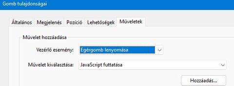

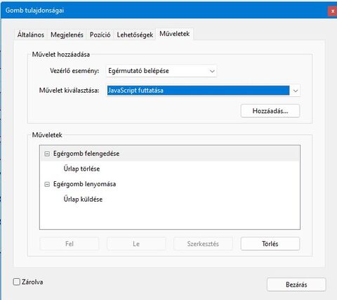

atyca
És ezt hova?
Én ide gondoltam, de így nem működik....
Gomb/Tulajdonságok/Műveletek
Ehhez a vezérlő eseményhez adjam a küldés-törlést is, vagy azokat a felengedéshez párosítsam?
Vagy eleve rosszul csinálom.......
/Esetleg ezt a kötelezően kitöltendő mezőkhöz kellene adni?/
(Ha átdobnám privátba a fájlt, ránéznél?) -

Bocsi, és
(de tényleg azzal készítettem az űrlapot
Ez irányú tudásom a nulla felé konvergál....
A problémát az okozza, hogy van egy küldés gomb, ami az egérgomb lenyomásakor küld és, és felengedéskor törli a mezők adatait.
Sajnos csak ezután érkezik figyelmeztetés a nem kitöltött kötelező mező(k)ről, lehet kitölteni újra.
Valahogy azt szeretném megoldani, hogy a küldés - törlés ne valósulhasson meg, ha nem teljes az ürlap.
Az elképzelés, hogy a kurzor gomb fölé vitelekor lefutna egy ellenőrző script. -
