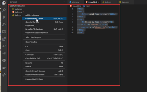

Hello,
VSC ben a #8464 szerint szoktam futtatni.
Most megnyitottam egy file-t /file-openfile Ctrl+O/ és nem rakta ki oldalra /explorer részbe/, így nem tudom úgy megnyitni.
Ki van nyitva az explorer vannak is ott file-ok, de ezt hiába nyitom újra nem kerül oda.
Hogyan tudom oda oldalra kirakni?martonx: Köszönöm szépen neki estem tanulni
martonx
lanszelot
lanszelot
Hello,
Köszönöm szépen.
Úgy szoktam indítani ahogy a képen van, ezek szerint az is szervernek felel meg.
/ezt nem tudtam, tehát szerverrel indítom/Van min átrágnom magam, mert minden új.
Miért => használtál a függvény helyett, van különbség?
/Azt értem hogy név nélküli függvény/-mentéskor automatikus formázás be van sztem állítva és azért így rakta be egy sorba
Rimuru
nevemfel
martonx
Csináltam neked egy ilyen példát:
Html:
<html><head> <title>Local json fetcher</title></head><body> <h1>Hello my json fetcher</h1> <div id="preview"></div> <script src="/index.js"></script></body></html>Js:
(async () => { const previewElement = document.getElementById('preview'); const response = await fetch('data.json'); const jsonString = await response.text(); const myObject = JSON.parse(jsonString); myObject.users.forEach(user => { const newDiv = document.createElement('div'); newDiv.innerText = user.name; previewElement.appendChild(newDiv); });})()Json:
{ "users": [ { "id": 1, "name": "Víz Elek" }, { "id": 2, "name": "Flex Elek" } ]}Mivel localban csináltam, localban teszteltem, ez így garantáltan működik
Remélem segítettem, és remélem ezt a megoldást kerested!u.i: nem tudom miért ilyen fos a PH-s kódformázás, de mindegy, majd magadnál szépre átformázod, ezt a pár sor kódot.
nevemfel
sztanozs
illetve ha van fent python, akkor a gyökérkönyvtárból ez kell kiadni, hogy indíts egy egyszerű webszervert:
python -m http.server 8000
vagy ha vant fent php a gépen, akkor php -S localhost:8000
és a http://localhost:8000/ címen kiszolgálja az aktuális könyvtárat. -

Desktop chrome, szivat a cache
Betöltöm az oldalt, forrásként bele van illesztve js file is. Nézem dev tools-al a js forrást, hát az a kód valami régi verzió. Szerver filesystem nálam fel van csatolva. Notepaddal belenézek, a szerveren a friss kód van. Böngészőben nyomogatom az f5-öt, chrome dev tools frissíti a tartalmat - ugyan úgy a régi kódot látom ott.
Ezmiez? És mit tudok tenni vele
