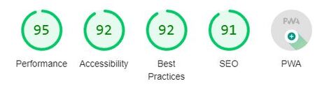

Azt előre szögezzük le, hogy PHP-ról régen tovább fejlődtem Asp.Net Core C#-ra
Beszélhetünk backendről és frontendről, de ezt a PHP-zást kérlek felejtsd el. Egy aranyos script nyelv, ami mindenre IS jó, de a PHP és a webfejlesztés története olyan, mint hogy mindenki rendőrnek születik (PHP használata), csak van aki tovább tanul (kb. bármelyik más nyelvet hozhatnám).
Igen, a webshopnál egyetértünk, hogy miért lett ilyen, és ott csak a legszükségesebb dinamikus dolgok vannak js-ezve. Ahol a nagy terhelés + gyors renderelés a lényeg az SSR megkerülhetetlen, a js dolgok többsége is lazy load-olva van.A folkloradatbázist nem akarom védeni, csak elmesélem, hogy miért lett ilyen, amilyen.
Magát az adatbázist és a fölötte lévő API-t (ami ismét meglepetés, de nem PHP-ben, hanem Java-ban készült) a múzeumosok kezelik, fejlesztik. Én (nem egyedül persze) csak a frontendet kellett, hogy elkészítsem, aminél a lényeg, hogy minél interaktívabb legyen.
Tudom, állami megrendeléseknél szokás a pénz lenyúlás, de mi potom pénzből csináljuk, ergo fontos volt, hogy ne évekig pöcsöljön rajta papíron létező 20 fős programozó csapat tíz milliárdokért, hanem szuper gyorsan, nagyon gazdaságosan, határidőkre elkészüljünk (nem vagyunk NER-esek
Így adta magát a vuejs használata. Nem kell mindent nulláról megírni, hanem a lényegre tudunk koncentrálni (API kapcsolatok, bonyolult UI megvalósítások, UX minél barátibb legyen). Ettől még 100%-ig saját produktum az egész. Ha megnézed pl. az egyes eseményeket, ott a szegmens térképet, esemény térképet, szerintem látni fogod, hogy miről beszélek (az API néhol bűn lassú, erről mi nem tehetünk).
Ráadásul azért 2022-t írunk, az SPA-k is egyre SEO barátabbak tudnak lenni (nézd meg, hogy vannak meta tagjeink pl. illetve egészen kicsi js, css méretekkel dolgozunk), illetve sitemap-et be lehet küldeni google-nek az API-ról is.Így ebben a formában teljesen érthető, miért így készült. Ha innen nézzük (anyagi vonzat), akkor pedig kifejezetten értékelendő az elkészítési mód.
Az API lassúságát szerintem több dolog is befolyásolhatja és nem feltétlen a háttérkódokban keresendő a probléma.A PHP-zással kapcsolatban igazat adok neked, de hogy kicsit be tudjam védeni magam, mint hobbi fejlesztő nem foglalkoztam még más szerver oldali nyelvvel. Igaz, többször elgondolkodtam már rajta, hogy megnézem ezt a "Webfejlesztés Python nyelven" dolgot, de a villámbemutatók alapján nem tudtam még eldönteni, megéri-e, vagy sem.
Szerk.: Megnéztem a szegmens- és eseménytérképet. Látom, miről beszélsz, érthető.

Taci
Ne lighthouse-ban (böngésző F12) nézd, hanem a pagespeed weboldalán a google-nek: PageSpeed Insights (web.dev)
És itt is igaziból mostanra egyedül a mobilos szám számít, a google már csak ezt veszi bele a rangsorolásba.Hú, akkor máris oda a sikerélmény. Ez gyors volt.
Viszont ahogy nézem, lassú nettel (Lassú 4G emulálása) csinálja azokat a teszteket, és attól azért nem lehet csodát várni egy képeket (is) tartalmazó oldal esetében.
De végig megyek mindenen, hátha valamit tudok még faragni.

Css és Js file-okat valóban érdemes összevonni (ezt hívják bundle-nek).
Viszont ettől függetlenül a SEO legnagyobb barátja a server side rendering. Minden más, ami nem server side renderelődik, kétesélyes hogy megjelenik a google bot számára.
800kbyte js, óriási. Ha a google bot valami css, js-t nem tud X másodperc (de ez inkább kisebb, mint 1) alatt betölteni, akkor inkább hagyja a fenébe, nincs ideje szarakodni a lassú weboldalakkal.
Nem véletlenül írtam le, hogy nem kellene mindeféle szart behúzkodni kliens oldalra, mint pl. axios, amik csak totál feleslegesen növelik a bundle size-ot, és lassítják le az oldalt, rontják a pagespeedet. Cserébe legalább semmit sem adnak
Köszönöm a tanácsot.
A 800kB-nyi JS-t sikerült 250kB-ra összehúznom, és a felesleges CSS-eket is kigyomláltam, (eddig észre sem vettem, hogy ilyen rengeteg felesleges volt benne...) így a kezdeti 1MB-ból lett 650kB. Ami még így is sok, de majd innen folytatom.Viszont most már egyértelműen szóba áll velem a Google - legalábbis a fájlok mennyisége már nem zavarja.
A server side renderingen sokáig agyaltam, hogyan lehet megoldani, de trükkös, mert dinamikus a tartalom (görgetés után tölt az újabb és újabb tartalom), és ezt így nem lehet szerver oldalon generálni.
Arra gondoltam, hogy segítsem a SEO-t, pár percenként belegenrálom az index.html megfelelő részébe az aktuálisan legfrissebb 4 elemet (4-esével tölt görgetésnél), így az szerver oldalon lesz, és a Google is egyből látja. Aztán betöltésnél törlöm azt a div-et, és jön helyére egyből a friss.
Ez a terv egyelőre - jobb több nap alatt sem jutott eszembe.Köszönöm a segítséget.
