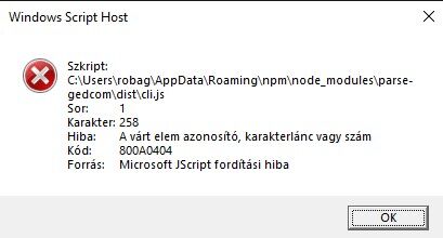

Nálam sem működik a parser-gedcom Windows alatt, a leírtakat követve.
parse-gedcom input.ged output.json
erre betölti a vscode-ba a cli.js-t?
Nem értem. -

npm uninstall -g gedcommajd elindítottam a node.msi -t, ott delete.újra indítottam, újra letöltöttem a node.msi-t /lite/
parancssor adminként indítva onnan indítottam a node.msi-t, next next next
node -v kiadta a széria számot
installáltam a npm-t -g vel tuti úgy ahogy ott van
majd beírtam a kódot ahogy a képen is van, és ismét ugyanaz a hiba.Ugyanez a parancs Mac OS X alatt is?

A telepítés sikerült, valóban elírtam
De most meg ezt a hibát írja -

cattus
Megpróbálom minél érthetőbben / egyszerűbben összefoglalni:
Először is telepítened kell a Node.js-t a gépedre. Ezt innen letöltve tudod megtenni.
Ha ezzel végeztél, nyitnod kell egy terminál / CMD / powershell ablakot. Ezen keresztül tudod telepíteni a fent említett programot az
npm install -g gedcomparancs kiadásával.Ezután még mindig a parancssoros felületen kell majd elnavigálni abba a könyvtárba, ahol a fájlod található. Ennek egy alternatívája, hogy megnyitod a windows intézőt, elnavigálsz ott az adott mappába, majd a címsorba az elérési út helyére beírod hogy cmd, majd nyomsz egy entert. Ekkor meg fog nyílni egy parancssor ablak az adott mappához.
Ezután ki kell adnod a következőhöz hasonló parancsot:
parse-gedcom sajatfile.ged kimenet.json
Itt a sajatfajl-t cseréld le arra ami a fájlod neve (a kiterjesztés ne maradjon le).Amint lefutott, a könyvtárban ott lesz a kapott JSON fájl (a példában kimenet.json néven).
