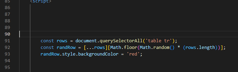

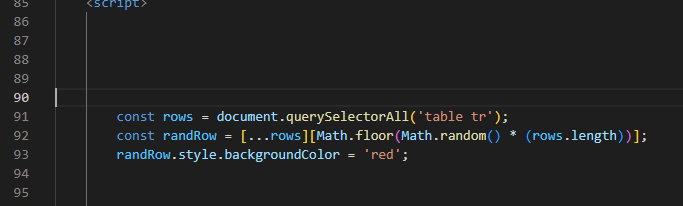

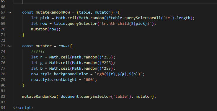

Sziasztok,.
Van egy táblázatom, mait js-sel generáltam, és az a feladat, hogy az egyik random sor hátterét meg egyéb tulajdonságait megváltoztassam.
Tudnátok segíteni? -
nevemfel

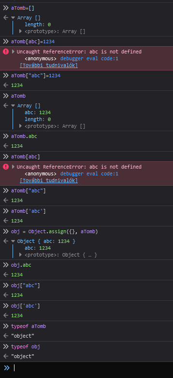

I. Objektumok.
Javascriptben egy objektum mezőit kétféle szintaxissal lehet elérni.
1. dot notation:
obj.property2. bracket notation:
obj["property"]A bracket notation akkor szükséges, ha olyan propertyt akarsz kezelni, ami
1. változóban van eltárolva,
2. javascriptben nem minősül megengedett azonosítónak (identifier). Például számjeggyel kezdődik, mint tömbelemek esetében, vagy space-t tartalmaz.Erre találták ki a bracket notationt, ami stringet vár, nem azonosítót. Ha nem stringet kap, akkor a kapott értéket stringgé konvertálja.
II. Tömbök.
Javascriptben létezik egy ún. array literal:
var cars = ["BMW", "Toyota", "Mazda"];
Az ezzel a szintaxissal létrehozott érték egy olyan objektum, aminek a prototype linkje a beépített Array objektumra mutat.
Ebből örököl egy csomó tömbspecifikus metódust (push, pop, slice, splice stb...) és a length propertyt. Tehát a tömb is objektum, de speciális objektum.III. typeof
A typeof egy legacy nyelvelem. Minden objektumra, függetlenül, hogy miből származik, a type operátor "object"-et ad vissza, kivéve function esetében. Tömb esetén tehát szintén "object"-et fog visszaadni.
Ha azt akarod tesztelni, hogy egy érték tömb vagy sem:
1. cars instaceof Array true-t ad vissza, ezzel jelezve, hogy a cars proto linkje az Array-re mutat (ami egyébként az Objectre linkel tovább). Cross framek (iframe) esetében az instanceof bugosan viselkedik, mindig false-t ad vissza.
2. Array.isArray(cars); szintén true-val tér vissza tömb esetén. Ez cross-frame kompatibilis. -

Egy kicsit körbejártam ezt, és elismerem, igazad van.
Ezek szerint JS-ben elméletileg NINCS is tömb, a tömb is objektum, DE az objektumok a gyakorlatban tömb ÉS objektum SZINTAXISSAL is kezelhetők. Viszont akkor félrevezető, hogy tömb szintaxissal létrehozott objektumokat tömbnek "hazudja" a Console ...Megerősítésképpen:
Tanulságos ..., nyilván van gyakorlati előnye, de szigorúan nézve számomra ez inkább zavaró. Az ember azt hiszi, hogy tömbje van, pedig nem is ... -

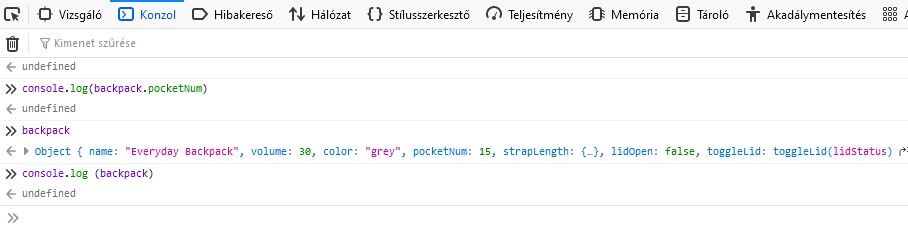

Hagy kérdezzek valamit a console.log-al kapcsolatban!
Én most kezdem a JS-t tanulni. Mindenhol ezt a console.log-ot használják debuggoláshoz, de nekem valamiért nem működik rendesen.
Van egy kb üres HTML, ami meghívja a JS-t. Abban van egy db tömb, aminek egyik elemét akarnám kiiratni console.log-al, de azt írja, hogy "undefined". Látja az objektumot, mert ha csak az objektum nevet írom be a konzolba, akkor mutatja, hogy mik vannak benne. Viszont így utasításként se a konzolban, se a JS-ből nem csinál semmit. firefoxban futtatom. Hot reloadot felraktam, meg leszedtem egy Node.js-t a feladatokhoz, ami némi hibaüzenetekkel, de felment (windózra).
