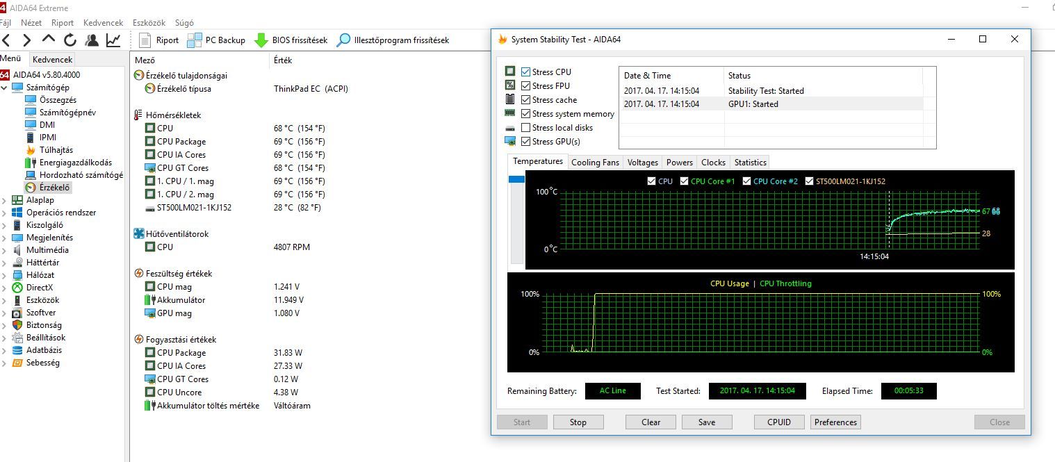

Eddig 82 fok fölé még nem ment, bár csak ~10 perce fut a játék. 3864 rpm mellett már 96 fok is volt ilyenkor. (5100 rpm-et ez nem tud vélhetően, mert a 128-as beállítás is 4827, ami a 64 is)
Most ilyennel tolom:// profile "Smart Mode 1"
// Celsius: // Fahrenheit:
// change values and number of items for your needs
// !!!! "Level" FAN 0 > 80 -> switch to Fahrenheit !!!!
// Level=50 0 // Level=122 1
Level=60 1 // Level=140 2
Level=65 7 // Level=150 3
Level=75 64 // Level=158 3
Level=80 64 // Level=175 7
Level=90 64 // Level=195 64 -
havri1
Pubszon #91890 üzenetére
Ezzel a konfiggal 80 fok max a CPU, és 3864 rpm fölé nem megy a venti, valahogy tolni kéne rajta nekem.

havri1
Sensei #91878 üzenetére
A TPFC-t nemrég próbáltam először, eddig még nem volt a gépen.
Eltávoltva (így használtam kb egy év) volt rossz a hűtés. Pontosabban lehet nem rossz, csak nekem sok. Egy hete kezdtem el rá felfigyelni, amikor véletlenül észrevettem. A venti sosem ment még fel 3864RPm fölé, csak ma, amikor állítgattam a TPFC-t, viszont ez is csak ideiglenes (smart2), mert du már ez is hagyta 92 fok körülre a GPU-t, és 92-re a CPU-t, miközben 3864 RPM-en a venti.
Nem jövök rá, az iniben mit és hogyan kellene állítani, kaotikusan működik ez az app nálam.
Lehet nem is jó filet állítok, hiszen alapban úgy van ez állítva, hogy 72 fok felett maxon pörgesse a ventit, és mégsem teszi.(#91877) Pubszon : Nem tudnád ezt a conf filet átküldeni? Hiába állítok akármit, nem viselkedik aszerint :/
A Te adataid alapján nekem az jön le, hogy 80 foknál állítja a 7-es-t, ami 4600RPM. Akkor 90 fokon mit állít a 64?
Viszont itt azt írták az előbb, hogy 128 a max érték , már nem vágom
Vagy ezek nem a hőfok és fokozatot jelölik? -

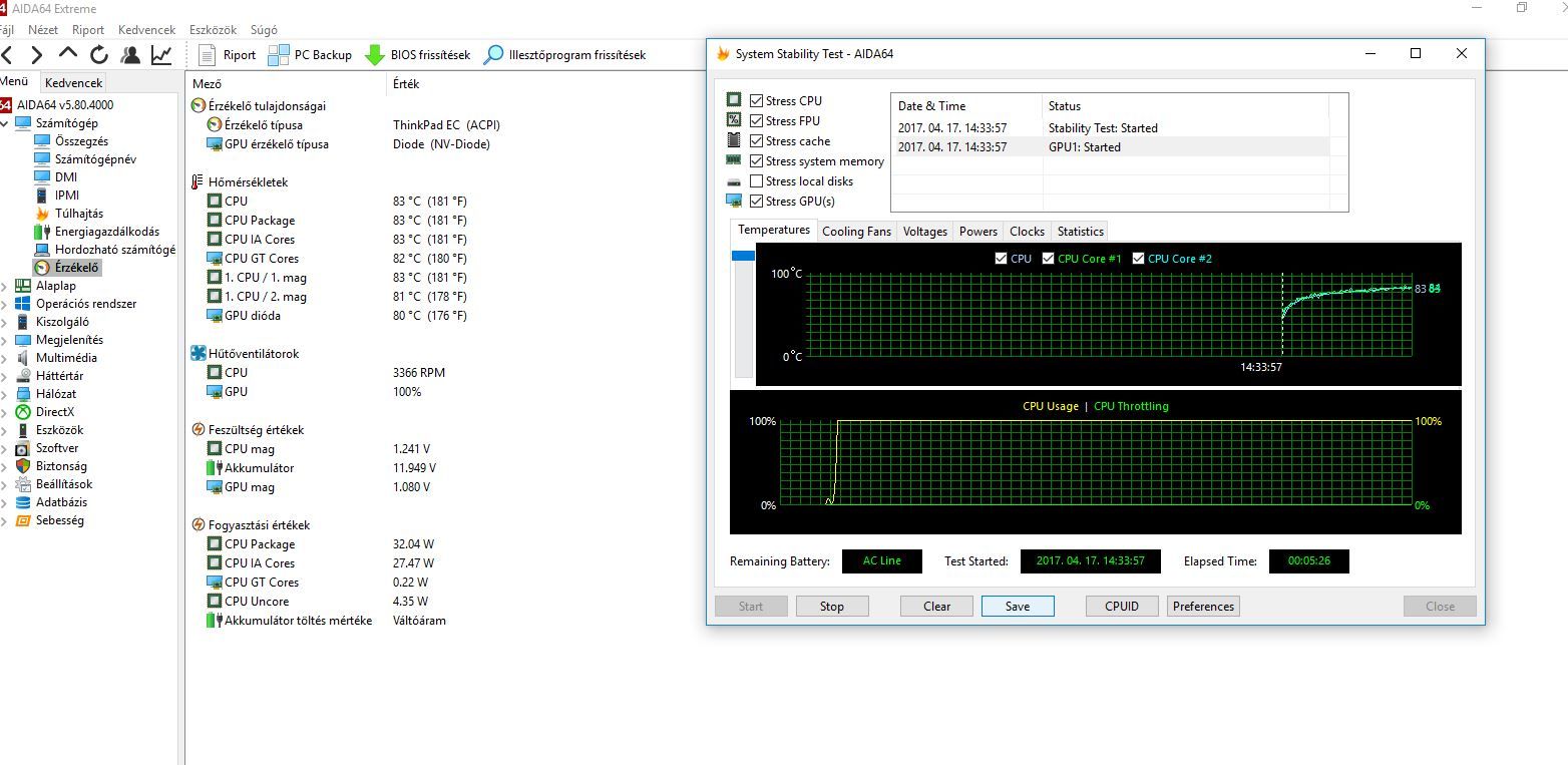

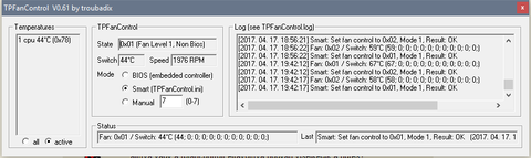

havri1
Feladni kényszerültem, nem értem a dolgot.
TPFanControl.ini fileban az alábbi van jelenleg, számomra az jön le, hogy 77 foknál (gondolom ez cpu) 128 -ra teszi, azaz max.
Akkor most hogy lehet, hogy csak 3846 rpm, és 92 fokos a cpu? Switchnek meg 92 fokot ír az app?
Nem jó helyen nézem a conf filet?MenuLabelSM2=Smart Mode 2/ Label for Icon Menu, must be terminated by '/'
Level2=22 0 // Level2=70 0
Level2=33 1 // Level2=90 1
Level2=38 2 // Level2=100 2
Level2=44 3 // Level2=110 3
Level2=55 7 // Level2=130 7
Level2=66 64 // Level2=150 64
Level2=77 128 // Level2=170 128 -

havri1
FoxiestFox #91865 üzenetére
Az a gond, ez a tpfc most megint visszavette 3800-ra, és már 90 foknál tartok, cpu 82. És nem váltja feljebb. Valahogy kellene egy kapcsoló, hogy fix 4800rpm, és kész. Nem értem, miért nem veszi feljebb, ha majdnem megsül, holott tud pörögni bőven?
havri1
FoxiestFox #91863 üzenetére
Igen, köszi, ez fent is volt, csak nem értem, hogyan működik. Manual módban 0-7 között lehet megadni. A 7-es érték 3800RPM.
Smartban ugrik fel 4800rpm-re csak.
Viszont a CPU meg nem kapja meg a 35X szorzót, csak 32X-t. Miért? -
havri1
Milyen programmal tudom a hűtőventilátort maxolni 4xxx rpm-re?
Szétszedtem, újrapasztáztam, és tesztelem. Burkolat nélkül már egész jó
De a venti 38xx rpm fölé nem akar menni. -

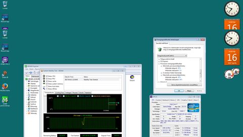

havri1
Francia91 #91834 üzenetére
Íme. Akármit csinálok akksiról, 149x Mhz a max, holott láthatjátok, be van állítva, hogy min-max 99% lehessen. Nem azt mondom, hogy használhatatlan, de kb, mintha HDD lenne csak a gépben, olyan "lassan" nyitja az ablkokat, végzi a műveleteket. Elszoktam már ettől
Inkább csak a furcsaságok zavarnak, de lehet hülye vagyok...Szeretem, ha minden pöpec. (jól szétcsúszott a kép, 2x vágtam be, de a lényeg látszik)(#91836) azbest: Igen, értem amit mondasz. Tiszta, ma szét is volt szedve (alig volt benne por), porszívóval azért hetente 1x ki szoktam szívni a lamellákból.
Visít hangosan terhelés alatt a hűtő, és erősen löki is kifelé. Forró levegőt fúj erősen, az asztalt is felforrósítja, a gép bal oldaláról nem is beszélve. Idle halk, szinte a HDD hangját hallani csak a rackben. -

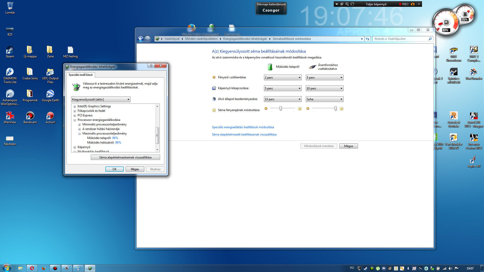

havri1
Chaser #91833 üzenetére
800-1400Mhz között ingázik.
És hiába állítom az energiagazdálkodásnál, telepről minimum 50-vagy 100, ugyanaz, 800-1400mhz
Amint bedugom a tápot, felmegy 2800Mhz-rre a cpu, és megtáltosodik a gép, még win alatt is.W520 igen.
Pont most tettem fel a CPUZ-t, mindjárt tesztelem.

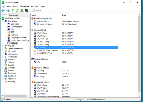

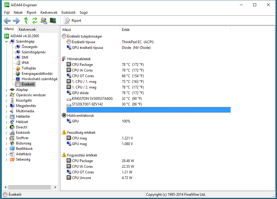

havri1
Igen, CPU nem vészes, ( mint kiderült ) inkább a 96 fokos GPU aggaszt. Bár lehet kár volt megnézni ezt, eddig nem érdekelt, most ezzel ébredek
Most kapott egy szűz Windows 7-et (rohadjon meg a rendszer helyreállítás, csináltam mentést Win7 alól, rendszerkép, és nem sikerült neki visszaállítani...tolhattam újra. Ugrott a W10 és a W7 is wáhááá), levettem 99%-ra energiagazdálkodásnál (maradt a kiegyensúlyozott, eddig teljesítménycentrikuson használtam). Szedem le a játékokat a kölöknek, és kipróbálom megint.
Igazából itt a TurboBoost és a nélküli hőmérsékletekre leszek kíváncsi.
Legjobb az egészben, hogy öcsém most vesz Y700/520-at gamert, és viszi magával nyáron Iraq-ba, ahol nappal helyenként 50-60 fok lesz a kinti hőmérséklet. Előre félek.Szerk.: Sose használtam igazából akkumulátorról, most azzal működik, mert így kényelmesebb. Az egy dolog, hogy a GPU-t így nem használja 3D-ben (nvidia), de maga az egész gép mi a franctól lassul ennyire be? A winben lépkedés, oldalak betöltése a ffoxban, meg úgy minden. Mit vesz még vissza? CPU-t ennyire lebutítja?
#49682432
havri1 #91821 üzenetére
Ha a ventilátor tiszta és új pasztával is ennyi a hőfok, akkor nem aggódnék a dolgon.
Profi pasztával max. 3-4 fokot nyerhetsz.
Az i7-2640M processzor pedig 100 fokig bírja károsodás nélkül:
