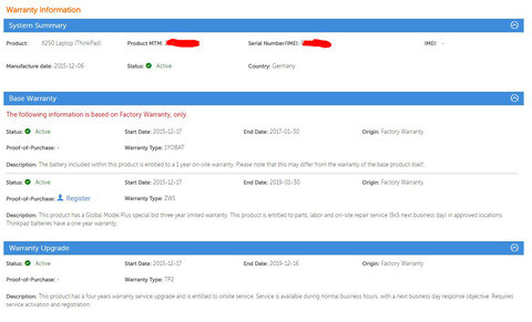

Csatlakozom én is a Thinkpad-klubba, most cseréltem le az Elitebook 2560p-ét egy X250-re.
Két kérdésem lenne, hiába az összefoglaló, egyszerűen nem világos számomra, hogy most pontosan mi mit jelent.
1) Az X250 ha jól látom Németországban lett vásárolva, kiterjesztett garanciával, amely 2019.12.16-ig szól. De most tényleg nem értem, mert itt három féle garanciát is felsorol, van egy 1YOBAT, ami 2017-01-30-ig érvényes, ezt úgy értelmezem, hogy az akkukra 1 év garancia van. Akkor van egy ZW1, ami 2019-01-30-ig érvényes, és van a TP2, ami 2019-12-16-ig. Ez alapján én úgy tudom, hogy Magyarországon is érvényes garanciával rendelkezem 2019.12.16-ig. De mi ez a ZW1 és TP2?
2) a másik kérdésem a billentyűzetre vonatkozik. Ebben egy angol nem világítós van. Vettem egy magyar, világítós billentyűzetet. X230-ban kb. 5 perc alatt cseréltem, itt most YouTube-on rákeresve megdöbbenve látom, hogy a fél gépet szét kell bontani, hogy kicseréljem a billentyűzetet. Mondjuk részletes a videó, szépen mutat mindent lépésről lépésre, nem is olyan nagy dolog, csak rengeteg mindent kell kiszerelni, szétkapcsolni. Közben ezen videók között láttam hozzászólást, ahol értetlenül álltak ez elé, mondván, hogy csak felül kell valamit kipattintani a billentyűzettel, majd feltolni, csavarok ki, szalagkábel ki, új bill be, és kész. Akkor most mi az igazság és hogy is tudom kicserélni? Esetleg egy leírást vagy videót erről?
Köszönöm előre is a segítséget!
