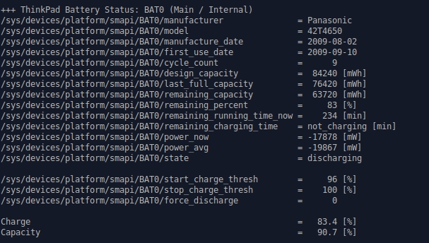

Karácsony után vettem ebayről eredeti, de használt akkumulátort az X201-embe, egy izraeli eladótól.
Meglepetés ért, amikor megtudtam azt, hogy Panasonic cellás, és csak 7 ciklus van benne
Azóta lement rajta egy gauge reset, minden tökéletesen működik.

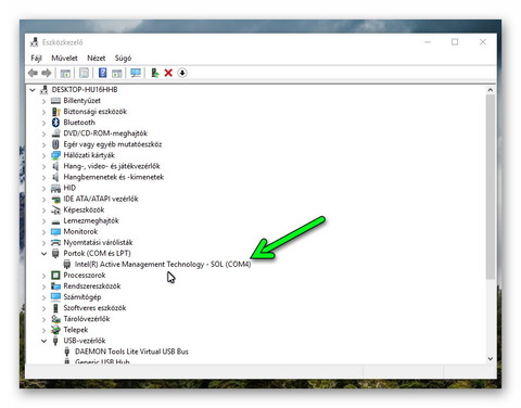

Korábban szó volt arról, hogy W10 alatt az eszközkezelőben ott vigyorog egy PCI soros port, mint ismeretlen eszköz.
Egy HP driverral megoldódott. Feltettem Dropboxba. Semmi HP huncutság nincs benne, ez csak a driver. Ha leszeditek, akkor ki kell csomagolni, majd onnan az eszközkezelőben driverfrissítéssel, betallózva, frissíteni az eszköt, és akkor ez lesz belőle:
