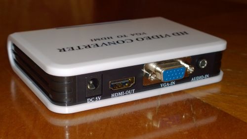

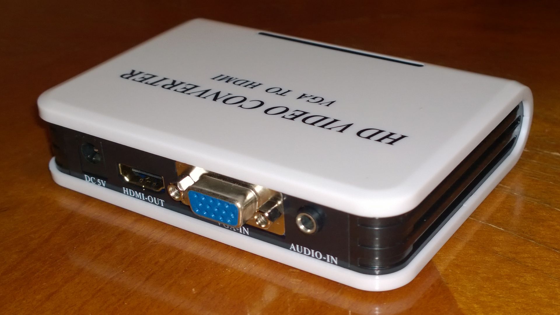

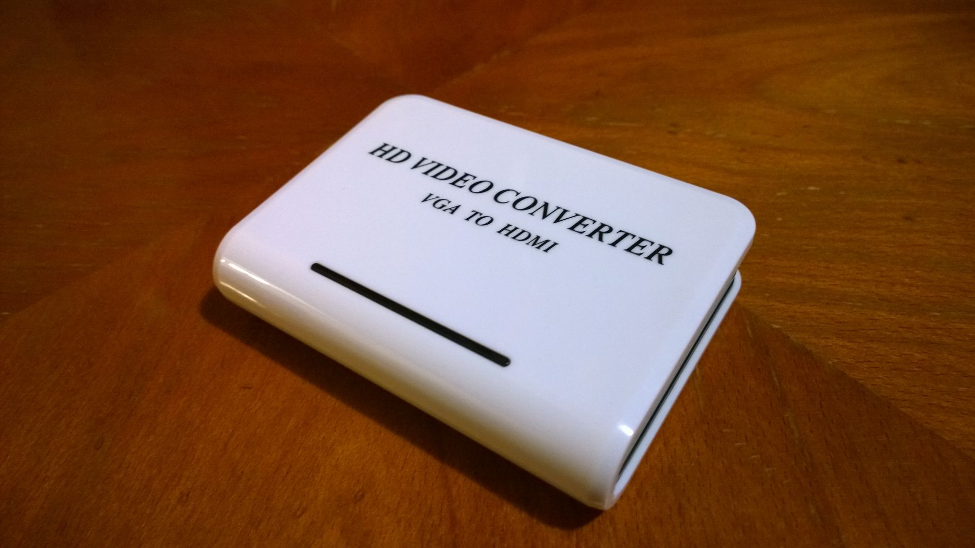

Francia91
Itt van, amit kb 1,5 éve vettem, azóta is remekül üzemel a T500-assal:
Az 5V-os tápot USB-ről kapja, járt hozzá egy ilyen kábel
Közben megtaláltam eBay-en is, ugyanez a típus drágább lett, bár szerintem még ez is jó ár érte
De van olcsóbb verzió is, bár ezzel nincs tapasztalatomAmi nekem van, az a fajta tutira jó
Francia91
Én vettem eBay-ről egy átalakítót, ami D-Sub + Jack-ből HDMI-t csinál, a kép- és hangminősége is rendben van, pár alkalommal használtam már a T500-assal 108 cm-es FullHD TV-re kikötve. Most nem tudom belinkelni, nem otthon vagyok, de olyan 2.200 Ft körül volt a cucc
Ha hazaérek este, dobok fel a cuccról egy fényképet, hogy miről van szó.
2,200 Ft-ért nem rossz alternatíva -
