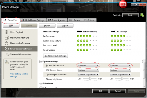

Tim82
Turbo be van kapcsolva ez biztos, a kikapcsolása segítene a problémán? Kipróbáltam volna, ha tudnám, hol is kellene keresgélnem, BIOSban elsőre nem találtam hasonló funkciót. Egy i5-2540M lenne szó.
Win 7-es Power Manager-ben a Power Plan fülön, az általad használt energiasémánál a System Settings alatt állítsd a System Performance opciót Balanced-ra. Win 8-asnál nem tudom, hogyan van, de gondolom, ott is hasonló.
Amúgy ja, nagyon nem ártana egy tisztítás, újrapasztázás sem.

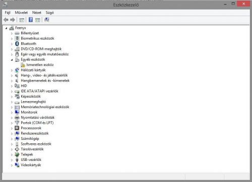

Feenyx
#82722
nálam az sd kártyaolvasó volt trükkös, mert a letölthető driver pakk (lenovo oldalán g1s902ww.exe) alapból nem tartalmazta a hardverid-jét. De erőből hozzárendelve teljesen jól működik. Neten meg valami régi pakk keringett.
Ricoh PCIe SD/MMC Host Controller, 06/10/2013, 6.21.11.46
PCI\VEN_1180&DEV_E822&SUBSYS_21F317AA&REV_07 -

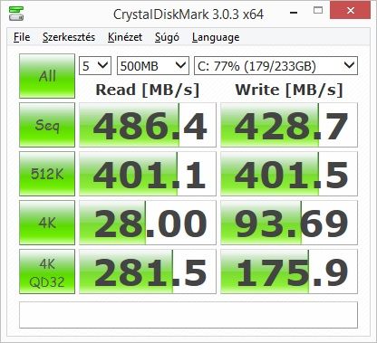

donjohnson
FoxiestFox
#82715
akkor később lövök egyet úgy is.

Feenyx
#82717
milyen gép, milyen oprendszer?
az ismeretlen eszközön jobb klikk, tulajdonságok és részletek tabon a hardverazonósítók értéke tud információval szolgálni

FoxiestFox
#82715
csak hogy ne koptassam feleslegesen, a több adattal lehet picit pontosabb átlag jön ki, de 10-20 mega ide vagy oda nem sokat számít itt már
azt nem tudom, hogy a mostani samsungok is tömörítetlenül tárolnak-e vagy már azok is trükköznek ezzel
donjohnson
#82714
Nem állítottad 100-ra.
Én úgy csináltam, mint azbest. -

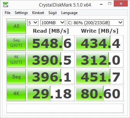

FoxiestFox
#82713
x240, samsung 850 evo:

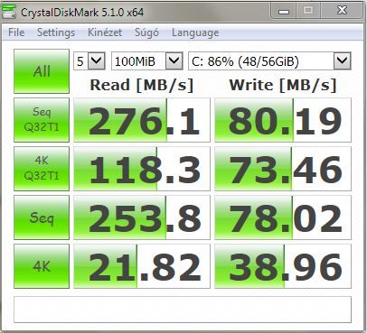

arra érdemes figyelni, hogy sok ssd tömörítést is csinál, hogy gyorsabb legyen. Ezért azok véletlenszerű adattal a marketingnél gyengébb értékeket adnak, ha a settings/test-data/random helyett csupa 0 van állítva, akkor hozzák a reklámban foglaltakat. A régi samu nem tömörít, így ott kb mindegy.
