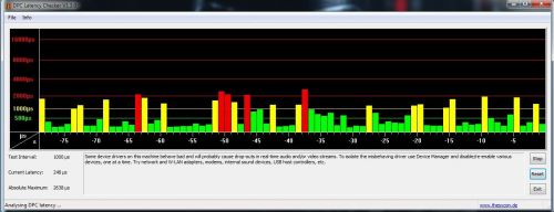

rgeorge #81640 üzenetére
LAN-on nekem is teljesen jó... Igaz, egy nagyon régi driverrel.
100Mbit-en terhelve is végig zöld.
Wifi-n van brutál rossz DPC. És annyiból gyanús az AMT, hogy ahogy azt kapcsolgattam, hol jobb lett, hol sokkal rosszabb.... AMT-vel nekem ilyen bő 30 000-es DPC-k is voltak () AMT nélkül (mármint így részlegesen kikapcsolva, amennyire sikerült) azért rossz napjain is megállt 8-12 000 körül.
Itt is látszik, amit anno méregettem: [link]
Csak akkor még abban a naiv hitben voltam, hogy az AMT OFF volt... -
HSM

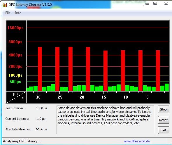

rgeorge #81638 üzenetére
Nálam az új LAN driverrekkel ilyen:
Ez így nem nyerte el a tetszésem.Szerintem azért sem lehet inaktiválni teljesen, mert benne van ez a hülye Anti-theft baromság is... Mondjuk én kikapcsoltam azt is, meg mindent, külön is egyben is, apránként is.... De még így is azt jelzi vissza a konzol, hogy aktív a technológia.
Azt nézegettem, olyan BIOS-t viszont lehetne hegeszteni hozzá, ami AMT mentes, és akkor tuti nem menne... De annyira nem vagyok bátor/hozzáértő, hogy ilyesmit csináljak, de pár BIOS-szerkesztőbe belenézés után erre jutottam.
rgeorge
Nálam az első DPC problémánál még nem volt aktiválva az AMT, szerintem akkor teljesen ki van kapcsolva, csak az első aktiválás után nem lehet kikapcsolni teljesen. De továbbra sem biztos, hogy az a gond, más gondot okozhat persze. Amikor aktiváltam az AMT-t, akkor sem jött vissza a DPC probléma, csak egy LAN frissítés után, de egy újabb frissítés óta megint eltűnt.
HSM
qnadam #81636 üzenetére
Nálam amúgy egy sima videó még nem fog ki rajta... Bár nincs helyi gépen videóm most tesztelni, de Wifi-ről ilyen pl. egy SW trailer 1080P-ben, Operából nézve HTML5-el:
Persze, az is szép meló volt, mire legalább ennyire összeállt a dolog....
Amúgy adatforgalom függő a dolog erősen, minél nagyobb adatforgalom megy, annál csúnyábbak a latency-k... Gondolom, ahogy a management cucc pásztázza a csomagokat.... -
HSM
qnadam #81633 üzenetére
Megmondom mi a baj... Akármit csinálsz, nem lehet kilőni... Legalább egy hetem ment el erre az átkozott sz@rra és nem... Lehet bekapcsolva, és valamennyire kikapcsolva, de soha teljesen. Szvsz BIOS hiba, szarul oldotta meg a Lenovo, asztali gépemben pl. remekül ki lehetett ugyanezt a funkciót lőni, és príma volt a gép Intel LAN-al.
Nálam végülis egy igen korai LAN driverrel jó lett, vélhetőleg bugos benne a menedzsment cucc és valamiért nem használja. A WIFI-n továbbra is az egekben a DPC ahhoz képest, ami tetszene, de még éppen működik, dolgozni a gépen végülis még épp elmegy, a YT is éppen nem akadozik. [link]
Ne tudd meg, mennyi hajam téptem ki közben... De aztán végül bele kellett törődjek. Végülis nem panaszkodom, LAN-on elég jó lett, az a lényeg nekem.A BT dolog fura, nekem Logitech BT egerem van, azzal nem volt gond a T410-el. A 420-assal nem használtam még. Sajnos most elem sincs benne, hogy kipróbáljam.
Amúgy a BT-t nem a WiFi kártya csinálja, hanem egy külön BT kártya van ezekben. -
a w520-szal lefutottam ezt a kört, teljesen kilőtt menedzsment cuccal se jó. viszont azt a gépet általában vezetékes hálóval, dokkolón használom, az x220-at inkább wifivel szeretném, és pont ugyanolyan használhatatlan.
a másik, a bluetooth. bt egeret ha egy ideig nem mozgatom (10-15mp), valamit lekapcsol, és utána az egér nem reagál, csak egy idő múlva, rettentő idegesítő. a bt eszköz energiatakarékossága ki van kapcsolva, a win energiabeállításai között az összes vezetéknélküli eszköz max performance-ra állítva, driver régebbire cserélve... és leáll, én meg tépem a hajam. ugyanez az egér másik két thinkpaddel minden trükközés nélkül hibátlan. gyűlölöm.
vajon atherosszal is egekben van a dpc latency, vagy csak az intelnél nem tudnak drivert írni?
