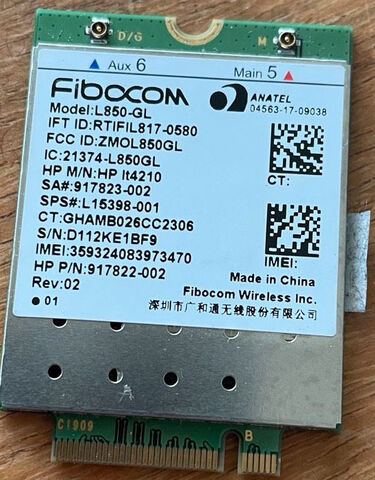

Sziasztok, az L850-GL az minden esetben ugyanaz? Ha Ez a típusa, akkor jó a T480s-be? Nincsenek verziói, variációi? (Én nem láttam). Illetve lehet hálózatfüggő? Vagy az csak telefonoknál van így? H pl külföldről rendelem, lehet ez rizikó?
Az AX210-nél tapasztatlt valaki olyat,. hogy a 006-os verzió jobb valamivel? Az Aliexpressen több helyen hirdetik, "better version", a redditen is van egy poszt róla, igaz, ott arra jutottak, hogy nincs különbség.
És az igaz, hogy abban BT 5.3 bluetooth van,. Az tudja kezelni ez a gép? -

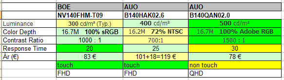

lezso6 #121747 üzenetére
A 72% NTSC az 100% sRGB egyébként. 99% sRGB. A 74% felel meg a 100-nak. Legalábbis bizonyos források szerint. De ezek nüanaszok, a hátrány inkább az, hogy az NTSC egy kevésbé kompatibilis szabvány. Ez nem úgy megy, hogy megmérem cm-ban, aztán átszámolom collba. De ez sem igazán lényeges, gyakorlatilag mindkettő jól használható.
Még agyalok, hogy kicseréljem, vagy megvárjam, míg az első 16:10-es laptopok ára a fájdalomküszön alá esik, és akkor végleg elfelejthetem ezt a beteg 16:9 képarányt. Örülök, hogy újra felfedezte a marketing ipar. Mint a sötét témát a samsung: 5 évente feltalálják.
@(#121753) Reggie0
Igen, erről a kijelzőről (N140HCG-GQ2) is olvastam, a notebookcheck. com-on elég mélyrehatóan tesztelik őket. Pl a B140QAN02.0-től (X1 Carbon) sem voltak egyértelműen hanyatt esve, igaz, hogy 500nit, 100% aRGB meg 1500-as kontraszt, de erős uténhúzása van és úgy csillog, hogy szabadtérben alig használható.
Tudnál esetleg 40 pinesben is ajánlani valami legalább 400 nit, 100%-os monitort? Én azt a kettőt találtam, amiket feljebb kérdeztem.

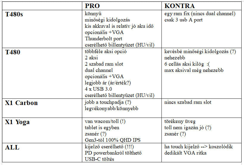

Sziasztok, szerintetek melyik jobb kijelző, melyikre érdemesebb benevezni? (t480s touch)
A kérdés arról szól, hogy 400 Nit fényerő (AUO) van annyival sokkal jobb, hogy ennyi kompromisszumot is megérjen, szemben a 300 Nitessel (BOE)? (Még sose volt 400nites laptopom).
Illetve a gyári 250 nites gyárit érdemes lecserélni akár már 300 nitesre is, ami ennyivel nagyobb színterű és kontrasztosabb? (a gyári valóban nagyon halovány),
Vagy ha már cserélek, érdemesebb a QHD-t venni? (nagyobb fogyasztás, több macera a beállításokkal)Van esetleg más tippetek?

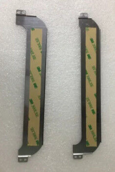

A másik kérdésem, hogy a cseréhez mit kell még rendelni? A kijelzők touchosak, mind 40 pines.
Ilyet kell rendelni hozzá? -

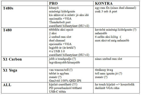

Mindenkinek szeretném megköszönni a tanácsokat!
Abban biztos voltam, hogy a következő is Thinkpad lesz, így, hogy a kijelző minősége moddolható meg pláne.Még abban igazad adok, (#120768) HSM kollégának, hogy ekkora méretben (14") tényleg felesleges az UHD. Azért indultam el ebbe az irányba,. mert ezek voltak a jobb minőségű panelek (fényerő, színtér) de ahogy bejött a cserélhetőség opció, ez irrelevánssá vált.
Az UHD hátrányai:
bizonyos elemek nagyon apróvá válnak a kijelzőn (nem miden program tudja jól kezelni, +win UI)
és a magasabb fogyasztás, ergo rövidebb akku időEgy kis táblázatban foglaltam össze magamnak az itteni olvasott tanácsokat, tapasztalatokat, ez alapján holtversenyben a T480 ill. 480s a befutók. Ha lehet , lesz olyan dedikált vga-val.

Ja, most esett le mire gondolsz. Az utolsó számjegy... Nos igen, a 2.3 300nit és a kontrasztja is alacsonyabb, a 2.0 kontrasztja 1500, fényereje 500 nit és 100% AdobeRGB, azzal nem lesz gond. A 2.2-ről viszont nem találtam fényerő infót. A gond az. hogy nem lehet választani, és ahogy kivettem, ez a store valamilyet küld, ami épp van. De mindenképp a 2-0-t fogom keresni.
És ehhez az a kábel kell, amit linkeltél és kész?
Wolfskin
Ebben igazad van, de gyárilag csak közepes, vagy gyenge FHD IPS-ek kerülnek bele legalábbis amiket megnéztem. 250nit fényerő (gyakorlatban 220-230), és kb 60-70% sRGB.
Nekem se a felbontás miatt tetszenek a QHD-k, ekkora méretben kb. felesleges, hanem a jobb minőség miatt.
Az IPS az új TN(És a QHD az úl IPS)

Ami mára kikristályosodott 4 fő döntési paraméter:
• Legalább akkor teljesítmény, hogy Photoshop, Indesign elfusson rajta, ha útközben, vagy „terepen“ kell valamit igazítani. Ez mára szinte nem is kérdés.
• Legalább 16GB ram (vagy a lehetősége), ami szintén könnyen elérhető
• Monitor: lehető legnagyobb fényerő és színtér és legalább IPS vagy OLED. Mivel részben a munkám is és a hobbim is képekhez kötődik most ez lett a királycsináló kritérium.
• Akkuidő: minél nagyobb, annál jobb, előny, ha USB -ről (powerbank) is tölthető, vagy bárhogy növelhető a mobiltása, de úgy láttam egy 470-től fölfelé adott.Nézegettem a notebookcheck.com-on a teszteket, ahol a kijelzőt is elég alaposan csekkolják, és azt szűrtem le, hogy T450 utáni gépeken az FHD is „csak“ 250 nites (gyakorlatban inkább 220-230) és kis színterű. Aztán szembejött egy 2018-as generációs (gen 6 th.???) X1 carbon a B140QAN02.0, panellel és szinte 100% színlefedéssel, és azt mondtam, Waooow. Ez lesz az. Azóta csak az QHD paneles gépeket nézegetem, így szűkült a kör a 480s, X1 Carbon és az X1 Yoga gépekre. (utóbbinál előny a toll a Note3 megjelenése óta sokat írok, rajzolok telefonon, tableten tollal, és az is, hogy gyakoribb a QHD, mint a többiben. Igaz, hogy csak egy slotos, és az is forrasztott, de nem ritka a 16 GB. A dual channel elvesztése a kompromisszum)). Ahogy néztem, a 480s és a 2. gen X1Y ugyanaz a panel és a 3. gen X1Y (a tesztben gen 2018) tól van ez a panel az UHD Yogákban.
• Minden X1 Yogához jár a Wacom és a toll?
• Csak felvetődött a kérdés, hogy a Yoga (főleg a mechanikájának) a terhelhetősége, strapabírása megközelíti e egy 480s vagy más normál laptopét? De ezek szerint az X1 Yoga igen.
• Illetve a kijelző karcolódás mennyire jellemző? Gondolom ilyen gorilla glas és társai nem jellemzőek ezen a területen.
A dolgok mostani állása szerint inkább várok még vele, majd Karácsonyra, de akkor egy rendesre (UHD 480s X1Carbon vagy X1Yoga, amit kiad), ami kiváltja a T420s-t és a W530-at egy személyben: hordozható méret, elegendő teljesítmény és jó kép.
Már csak ki kell fogni valami QHD-t világítós magyar billentyűvel (mivel a yogán az sem cserélhető) -

A 470/480 vonalat akartam írni. Végülis az s-modell 8+8GB ramja már elég is lenne. Nagyon csodálkozom, hogy akár 490 is kapható már ebben az ársávban.
Néztem teszteket a notebookchecken, igazán jó kijelzője a 480/X1C 5.gen. UHD-nek van, ami ennék is job, az X1C 6.gen. UHD. Meg azt is olvastam, h a Ryzen valóban sikat fogyaaszt
A T4X0s és a megfelelő X1C közül melyiket érdemes választani? (Strapabírás, akkuidő, felszereltség, stb.)
Érdemes esetleg X1 jógában is gondolkodni...? A wacom toll miatt elsősorban. Vagy az inkább játékszer, nem igásló kategória?
Wolfskin
