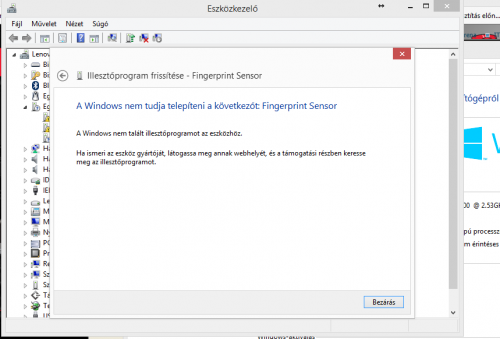

havri1 #68337 üzenetére
X200-on a FPR miatt alltam vissza 7-re, mukodott az ujjlenyomatolvaso, a szoftver is mukodott, de bejelentkezeshez nem tudtam hasznalni.
Ezen tul a WiFi modul is lassan allt fel altatas utan, illetve idonkent csinalt hulyesegeket a 8.1 (dokkolorol leveve nem mindig fogta fel, hogy mar nincs kulso monitor, es egyeb idegesito aprosagok). A 7 ugyan szamomra egy kicsit szokatlan (T430-on 8.1 van tovabbra is, ott semmi gondom vele), de osszessegeben en a 00-s szerianal nem ajanlom a 8.1-et, teljesebb a felhasznaloi elmeny Win7-tel.
havri1 #68326 üzenetére
Lenovo oldalán fenn van a kezelőprogram. Én a Win7 X64-re való verziót tettem fel - telepítés során kidobja, hogy nem megfelelő OS, de utána van lehetőség kompatibilitási módban futtatni.
A drivert feltelepíti, a kezelő program is működik, de a gépházban nem jelenik meg az ujjlenyomatos bejelentkezés. Megpróbálom majd úgy, hogy manuálisan csak a drivert telepítem fel.
Amúgy nekem is T400 van Win 8.1 Pro-val, tökéletesen működik. Amihez külön feltettem a drivert: chipset, intel amt, ujjlenyomat olvasó, ultranav (frissebb mint a Windowsos), power management.

havri1
T400 -hoz, win 8.1 alá van valakinek ujjlenyomat olvasó drivere?
Próbáltam már párat, de egyik se jó -
