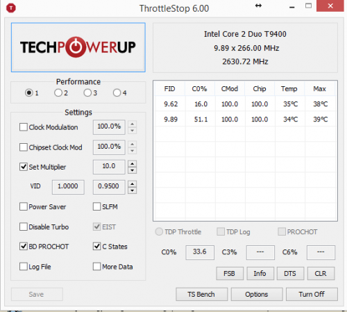

CPU alulfeszeléssel kapcsolatban..Itt a fórumon láttam screenshotot egy beállításról, de az Pxxxx procira volt.
Én 1V-ra tudtam csak minimum beállítani, és 9.5 vagy 10x fix szorzóval.
Ment, és hűvösebb ez tény, de olyat nem lehet, hogy a szorzót is variálja (ha nem kell minek menjen maxon a cpu), de a fesz STABILAn a beállított minimum legyen?
Vagy esetleg 0.8-1V között váltakozzon csak?T9400 as CPU

AIDA-val "stresszelek" egy T500-ast T9400 CPU+ dedikált VGA 4GB RAM, már több mint egy órája megy 100%-on és 75°C-nál nem megy magasabbra a CPU hője, a venti sem sivalkodik. Létezik, h ez a gép ennyire "hűvös" ?
