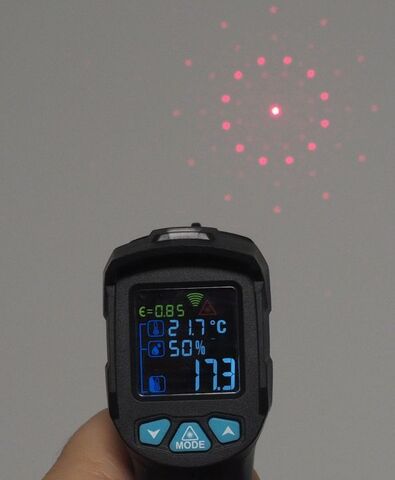

Nekem a legutolsó a témában egy MESTEK IR01C. Anno (két évvel ezelőtt) 16 dollárért vettem a Bangoodon (vsz. akciós volt). Most jelen szituban ebayen kb. duplája.
Állítható emissziós érték, lézer körbevilágítja amit mér (vsz. mindkettő fontos, ha lehet érdemes ilyet venni). A Konrád ugyanezeket a kínai cuccokat árulja csak kiválogatják a jobbakat, átcimkézik és ezért kérnek némi felárat.
Amire használtam: Spéci chipek forrasztása amiknek a tokozás közepén van egy forrasztandó felület (ugye ez csak pasztás) ill. ha már volt megnéztem a lakásban hol kell még a födémre több szigetelést tegyek. Infra kamerákat is néztem, de ezeknek mindig olyan horribilis ára volt, hogy ez mindig eltántorított. Igazából elektronikában hibakeresésre ez lenne jobb, mert rögtön látod hol van túl sok hő.
#68216320
Szeretnék vásárolni hobby célra anyaghőmérséklet mérőt.
A lézeres, infra hőmérő pisztolyok tetszenek. Esetleg valaki közületek használ ilyesmit? Mi a tapasztalata? Melyiket volna érdemes megvenni?Voltkraft IR 500-12D egyelőre a kiszemelt. Igazából nem nagyon értek hozzá, de az állítható emissziós érték jól jöhet speciálisabb felületekhez talán.

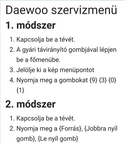

És leweegee2,
a megoldás, valóban az ATSS az automata csatornakeresés indítása, én ezen már 20x túlvoltam mert semmit nem csinált, és a megoldás:
ATSS, és az OK gombot jó hosszan nyomva, kb. 6 másodpercig, és elindul a automatikus keresés!
54 adót talált eddig, ez elég szerintem
A leírt szerviz menübe lépés egyik módszerrel sem sikerült, a tv kb. 20 éves lehet, elképzelhető hogy ebbe nincs is ilyen még.
Köszönöm a segítségeket. -

Talán valaki látott ilyet és tudna segíteni mert én megakadtam, de a 2 műszaki zseni fiamnak is megállt a tudománya.
Daewoo DTY-28A7K S
25 éves CRT tv, hibátlan, 6 éve helyeztem üzembe a szobánkba.
Előtte sokáig pihent, hónapokat.
Bekapcsolásnál feldobott egy menü ablakot ahol a nyelvet lehetett kiválasztani, majd lefuttatott egy automata keresést és azóta is nézzük a Digi kábeles adásait.
Viszont sok adót áthelyeztek, megszűnt, szeretném megint lefuttatni az automata keresést hogy ne kelljen fél napig manuálisan szórakozni 50-60 csatornával.
És nem találjuk sehol ezt a menüt, több netes leírás alapján arra jutottam hogy ez csak az első bekapcsoláskor, vagy hosszú, több hónapos kikapcsolás után jön elő.
Nem lehet ezt a menüt valahogy előcsalni, vagy leresetelni a tévét, valaki tudna segíteni?
Itt egy videó, ennyi az egész menüje, 4 fő sor és pár almenü és snitt, sehol semmi több.

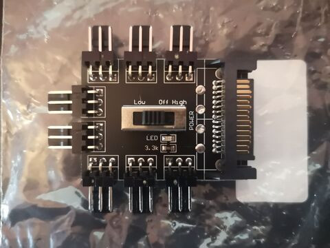

v.tom
Igen, a pöttökre elvileg tudok feszt kötni, van 4 pin molex csatis verzió is ebből a vezérlőből, és azok a bekötési pontjai.
Szóval ha jól értem, akkor a
1. A 203v -> 12V adapterre bekötöm ventivezérlőt (a vezérlő 12V ágára).
2. Bekötöm az adapterre (párhuzamosan) a konvertert (beállítva 5V, vagy valami hasonló kívánt értékre),
3. A konverter kimenetét rákötöm szintén a ventivezérlő 5V ágára? -
A 4 nagy pötty ja, az az IDE tápnak lenne, de ha igazán kulturált akarnál lenni, akkor egy SATA tápdugó (pl. egy SATA toldóból), és azt dugni rá

Ribi
Vatera is tele van ilyen kis konvererekkel, +- be, +- ki , 1 tekerővel és annyi.
Valszeg az a 4 nagy pötty-re tudsz rákötni direktbe feszt, de ez csak tipp. -
Ribi
Én is step down konverterre szavaznék, hogy ne egyen annyit.
Sőt, egy vezérelhető step down konverterrel akármilyen feszt is beállíthatsz, mivel csomó venti nem indul el 5V-ról! Szóval nem futsz bele abba, hogy veszel x ventit és csak 12V-on tudod járatni.(#75138) hcl: közben átírtam és látom neked is eszedbe jutott a téma, hogy nem minden venti megy 5Von.
Én is keresgéltem a neten elég sokat mire megvettem a ventiket ami megy 5V-ról. Inkább nem mennek 5V-on mint igen. -

v.tom
Ja hogy azok magasabb feszültségen mennek, bocsi (őszintén szólva ezt nem néztem meg).
Ha jól gondolom, gyakorlatilag bármelyik 12V-os hálózati adapter megfelelő lesz, és mivel csak ventit akarok róla hajtani, ezért elég kicsi teljesítménnyel is beérem.
Most találtam itthon egy 12V / 1,5A-es tápot, ez talán jó is lenne. Igazából csak a kábel végére kéne kötnöm egy 4 pines molex csatit?Az 5V ág (amit előző kommentemben linkelt tápegység gyárilag tud) lehet, hogy hiányozni fog a ventivezérlőnek, ha esetleg használja.

Szükségem lenne egy olyan tápegységre, amiről ventilátor vezérlőt tudok meghajtani a PC-től függetlenül.
Lehet ilyeneket kapni, és veszek is, ha nincs más megoldás, de azon gondolkodtam, hogy mivel van itthon több, kihasználatlan notebook tápegység, ezért azok közül valamelyiket alakítanám át. Szerintetek járható ez az út? Ha igen, akkor mire kéne figyelni?Köszi!
v.tom -
