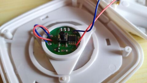

Köszi a tippet és linket.
Mivel a jelenlegi fényforrás 3 x 500mAh gondolom a linken lévőre lenne szükségem.
Ennek ára pont annyi mint a komplett 3-as szett, távirányítóval.
Műszerem van ugyan de gőzöm sincs hogyan kell használni vagyis áramfelvételt mérni a modulon.
Vezérlő panelt is be kell illesztenem a körbe.
Egyelőre barbár módon megnézem hogy 2 db AAA-al is működik-e. -

1 darab AAA elemnek 500mAh a kapacitása, ha az eredeti tápellátást veszem alapul.
2032-es ennek a negyede-tizede.
Nézzél litium cellát ekkorába, laposba, pl. nagyon kicsike telefon akkuja, bluetooth hangszóróét stb.
Vagy mérjél áramfelvételt a modulon, akkor meg tudom mondani a körülbelüli üzemidőt is.
Ennek 30x35mm a mérete és 5mm a vastagsága.Több ötletem momentán nincsen.

Tudnám vezetékezni de utólag már macerás meló lenne.
Telefon töltő van egy pár de nagyobb probléma hogy a közelben nincs fali konnektor.
Led szalag is van itthon és pl. a felső konyhaszekrény aljára ezt a módszert alkalmaztam.Lipo cella jó lehet. Hibás a link.
Talán legfontosabb kérdés lenne hogy a jelenlegi vezérlő áramkörnek mekkora áramforrás kellhet a működéshez avagy mik lehetnek a határok mint elem vagy aksi teljesítmény ill. ledek típusát és számát tekintve.
Elnézést érte de pl. ez a kerékpár lámpa 2 x CR2032 elemmel működtet 2 db dióda ledet mely elegendő fényerő lenne csak szúró fénnyel világít. -

Én biztos, hogy RGB ledszalaggal oldanám meg a kérdést. Van fényerő szabályzás, ki/be kapcsolható távirányítóval, és olyan színt keversz ki jóformán amilyet szeretnél.
Ha ragaszkodsz a jelenlegi fényforrásaidhoz, akkor amit tordaitibi ajánlott szintén logikus megoldás, így megszabadulsz az elemcserétől.
Vagy egy li-po cella plusz egy töltő hozzá ezek elég laposak, el lehet őket rejteni a hungarocell alá/közé, és ezzel hajod a jelenlegi fényforrásaidat.
Hirtelen ennyi jutott eszembe, a döntés a te kezedben van.

Nem vagyok jártas a témában.
Lényeg hogy a távirányíthatóság megmaradjon és lehető legkisebb méretű fényforrást összehozni.
Konkrétan ebbe a szekrénybe/vitrinbe kellene 1 max. 2 cm átmérőjű fényforrás.
Jelenlegi 3 db fényforrásból 1 a középső oszlop hátának van támasztva ami tökéletes.
További 2 db -ot pedig akár előre a mennyezetbe ami jelenleg 1 cm vastag hungarocell borítás de növelhető 2 cm-re ha létfontosságú vagy a szélső galéria tartó ferde oszlopok mögé tenném.
Nem folyamatos fény lenne csak alkalomszerű.
Minél tovább bírja szuflával hogy ritkán kelljen cserélni. (plexi lap véd a portól)
Jelenlegi fényerősségtől kevesebb is elegendő.Milyen lehetőségeim lennének?

Üdv.!
Laikusként kérdeznék.
Adott egy 3 db led fényforrás csomag amely 3 db mikro elemmel működik / db + távirányító.
Nyomógombbal is aktiválhatók a lámpatestek + távirányítóról akár időzíthetők.
kb. így néz ki a szettSzeretném rejtett világításként, kizárólag távirányítóval használni.
Problémám hogy a lámpatesttel együtt túlságosan nagy a mérete.Szétkaptam egyet és ez a beltartalma.
Kérdés hogy 1 db mikroelemre (3 db helyett) lehetséges-e csökkenteni a táplálást?
Esetleg cserélhető-e a jelenlegi led típus (nem tudom a nevét de körben 16 pont világít) amolyan akár színes dióda ledre? -

Üdv,
össze raktam egy PID-es, ssr-es kapcsolást egy régi olaj sütő hőfok szabályozására. Ha hálózatra dugom a az olaj sütőt működik -> gondolom a fűtő betétje jó. Ha szilárd test reléről kapja az áramot még se fűt. A pid szabályzó vezérlést kiadja a ssr-re még se melegedik.
Kicsit elakadtam a példa kapcsolások alapján van össze rakva mint amit a neten meg lehet találni.
Mi lehet a hiba ? Hol ronthattam el ?(Pid szabályzó Rex c100-as és Fotek ssr)
Szerk: Sima izzóval működik a dolog.
