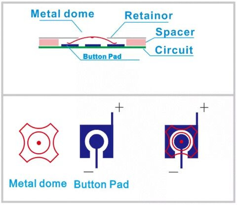

PitLee
atomanti19 #75362 üzenetére
Hát nem egyszerű.
Itt látni hasonlót
link
A mikronyomógombban is hasonló van. -

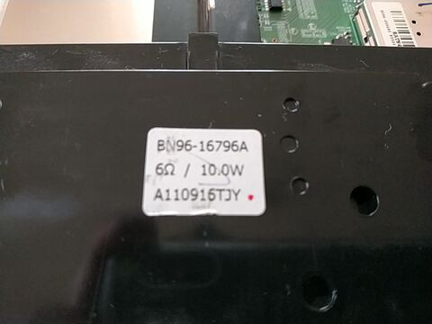

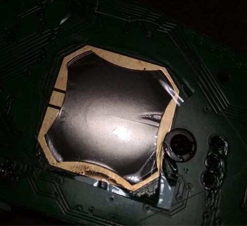

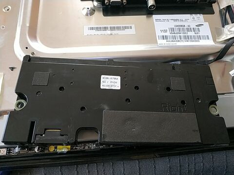

PitLee
tillatrilla #75334 üzenetére
Tapasztalatom nincs benne, csak így a neten kíváncsiságból utána nézve.
Találat van rá sok
BN96-16796A
Amit itt megfigyeltem, a csatlakozót bekeretezték pár képen, lehet van több fajtaés hogy van csak a hangszóró is
linkItt van pár lelkes úriember, aki csak a hangszórót cserélte.
YT linkYT link3
az úriember vezeték visszagyűrése nem valami bizalomgerjesztő
Nem állítom, hogy a tieddel is lehet ilyet csinálni, utána kell járni pontosabban.
tillatrilla
Sziasztok! Samsung lcd tv,típusa UE40D 5520.Kora 10 évre tehető. A Jobb oldali hangszórója recsegve szól...Szétszedtem,meglepődtem,hogy mekkora műanyag dobozban van a mély,magas sugárzó.Persze nem szétszedhető,csak roncsolással.Konkrétan 22x9,5x1.5 cm. De gyanús,hogy nem szokványos a hangszóró tönkremenése,panelon,ahonnan a hangszóró vezeték jön,semmi deformált alkatrész nincs.Viszont mindkettő hangszórónál az alapra szerelt illesztő tuskóknál furcsa folyadék maradvány van. Olyan,mintha a hangszórók doboza valami olaj szerű folyadékot tartalmazna,és annak a nyoma látszik. Ez lehetséges lenne? És ilyen hangszóró egységet honnan lehetne beszerezni?
