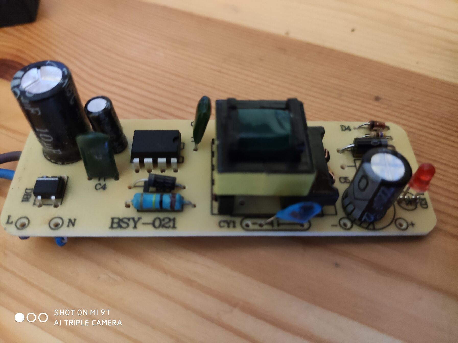

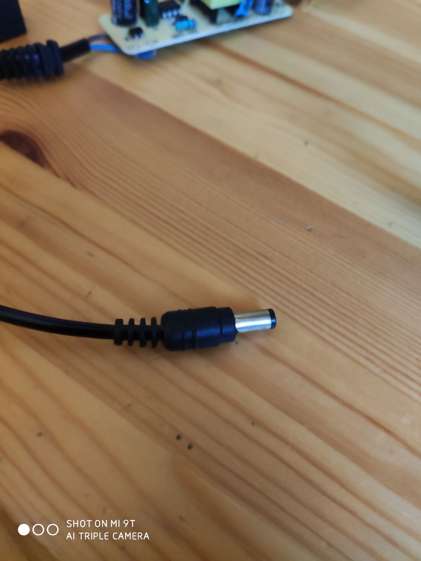

ElektrikusDE
gabor9991 #74294 üzenetére
És mi az akadálya?
Hogyan veszi figyelembe a biztosító az elektromos készülékek védelmét vagy azok
hiányát a kárrendezés során?
A kárrendezés során nem kizáró ok a túlfeszültség elleni védelem hiánya, azonban a
nagyobb értékű károk megelőzése érdekében a megfelelő villámvédelem kialakítása
elengedhetetlen.
Milyen dokumentumok szükségesek a villámcsapás által okozott indukciós károk
rendezéséhez?
A kárrendezéshez szükséges, de nem elégséges dokumentumok az alábbiak: a készülék(ek)
károsodását igazoló, elektronikai eszközök bevizsgálására jogosult szakember által
kiállított szakvélemény; új készülék beszerzési számlája bizonylatok; javítási árajánlat, vagy
számla. A kárrendezéshez szükséges iratok mellett a káridőpontban az adott helyszínen
rögzített, villámtevékenységgel kapcsolatos időjárási adatok vizsgálatával ellenőrizzük a
biztosítási esemény bekövetkezését.
A kárrendezéshez szükséges szakvéleménynek mit kell tartalmaznia?
Az elektronikai eszközök bevizsgálására jogosult szakember által kiállított
szakvéleménynek az alábbi szükséges információkat kell tartalmaznia:
a kárszámot,
a készülék tulajdonosának nevét, címét
a készülék pontos gyártmányát, típusát,
a gyári számot,
számítógép esetén az eredeti konfigurációt,
a készülék gyártási évét,
mi okozta a meghibásodást,
a meghibásodott alkatrészeket,
a készülék javíthatóságát (javítható, nem javítható vagy javítása nem gazdaságos),
amennyiben javítható, a javítás várható költségét és
bankszámlaszámra történő kifizetés érdekében a károsult bankszámlaszámát.Ez csak egy példa az egyik biztosítótól, ha nekem lenne biztosításom, akkor kérnék szakvéleményt! (magamnak sajnos nem írhatok)
gabor9991
tordaitibi #74292 üzenetére
Köszönöm, igazából nincs szükség arra, hogy ezt megjavítsam mert a kamerát is kinyírta a villám, szóval kuka át egész.
A nagyobb probléma az az ,hogy a kamera vezetékkel volt a routerhez kapcsolva így az is tönkrement plusz a tévém is mert az is vezetékkel kapcsolódott a hálózatra.
A biztosító meg kedves volt azt mondta a kárszakértő hogy szakvéleményt szerezzek a kárral kapcsolatban én -
darvinya
Ekkor jönnek, hogy még is legyen már kiépítve rendesen a villámhárítás/földelés.

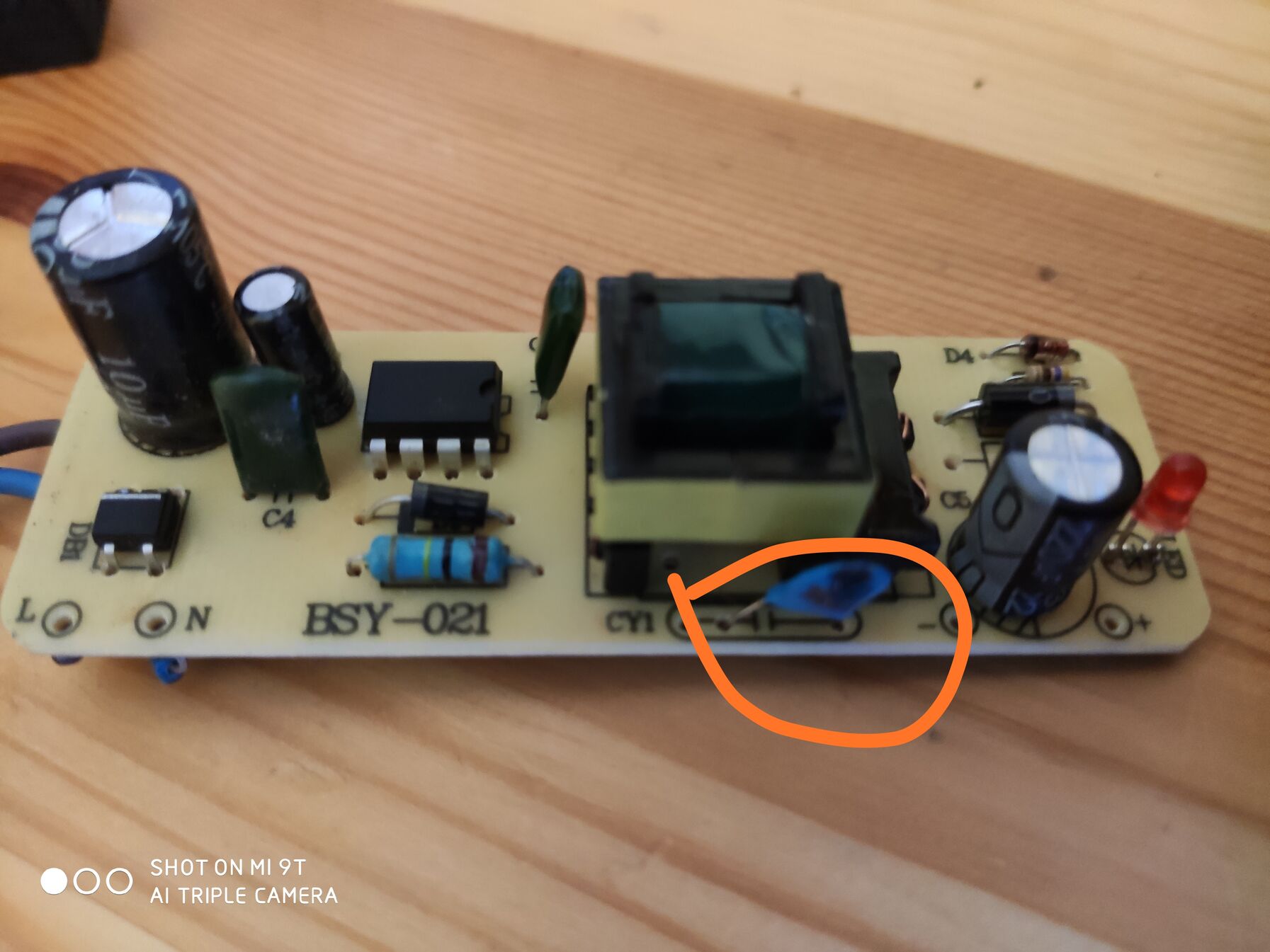

gabor9991 #74291 üzenetére
Az egy 1-2nF kapacitású kondenzátor,
összeköti kapacitíve a szekunder és a primer oldalt,
szerepe hogy a szekunder oldal statikusan vagy egyéb módon ne tudjon több kV-on lebegni valahol az univerzumban.
Ha a villám átütötte akkor természetesen megjelenik a szekunderen a fázis vagy egy része, ez nem egészséges. Ha van ilyen kondenzátorod, roncs laptoptöltőből, kapcsolóüzemű tápból kitermelhető akkor cseréld ki de nincs garancia hogy az impulzustrafó nem ütött át belül és nem fog pont rosszkor ismét átütni úgyhogy én hanyagolnám.A közvetett villámcsapás lényege hogy bever a szomszédba és ahol a villámúthoz közel mennek a vezetékek a falba, szabadba, a több 100-1000kA hatására irgalmatlan nagyságú mágneses tér keletkezik a villámcsatorna körül.
Namost ez a mágneses tér a közeli vezetőkben szintén irgalmatlan nagyságú, több 10-100kV feszültséget indukál és ez teszi tönkre a villámcsapás helyétől akár 100 méterekre lévő fogyasztókat is. -
gabor9991
Egy kamera tápjával kapcsolatos lenne a kérdésem.
[Ez ] maga a táp, szép igényes darab
Szemre [ez] szétégett benne ugyanis volt egy villámcsapás itt a közelben ami után a táphoz tartozó kamera és a kamerával egy hálózaton lévő router/tv tönkrement.
Leszerelés közben hozzáértem [ehhez] a csatlakozóhoz (ami [ide] volt bekötve csak letéptem a vezetéket) és nagy meglepetésemre megrázott az áram szerencsére a fi relé leoldott.
Szóval az lenne a kérdésem, hogy villámcsapás okozhatta ezt a meghibásodást? Gyanús, hogy a villámlással egy időben ment minden tönkre viszont közvetlenül nem hozzám csapott a villám. -

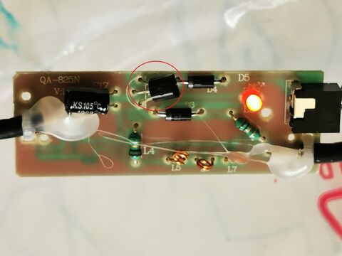

Trebron09
#85619712 #74269 üzenetére
Értem, megjárattam a jack dugókat nem hozott eredményt. Lemértem a hűtőbordás IC-nél a feszültségeket (AC módban kellet?
Vagy a diódák után már DC van? ) képre rajzoltam mi lett az eredmény:
A bordóval jelölt részen ahol bemegy a delej szakadásvizsgálóval jelez... a narancsra rajzolt részen itt az érték 470-480, a másik piros oldalon pedig 6-800 és megy felfele.
A fura ha már ki van húzva teljesen a 230-ból akkor felvillan erőteljesen a led rá 3-4másodpercre.
Elnézést a szakmaiatlanságomért -

Trebron09 #74255 üzenetére
Az már részletkérdés, hogy 1n5402 vagy 1n5404, áramra ugyanazt tudja mind a kettő, gondolom mikor melyik esett le a kamionról azt tették bele.
Lehet a pozíciószámok nem egyeznek a paneleddel, de ugyanígy van megoldva a tiéd is, a rajzzal már gyerekjáték a hiba keresés. Ha van 9v az ic kimeneten akkor valószínűleg valamelyik ellenállás az osztóban megnyúlt/szakadt, nincs meg az 5v amiről a vezérlés megy. (Aki ezt így tervezte meg azt jól fejbepörgőrúgnám )

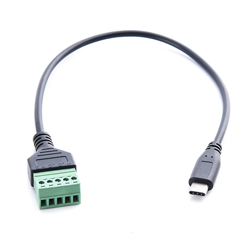

t72killer #74247 üzenetére
Az erek számának nincs köze hozzá, mert a zöld-fehér (ahogy írtad is) adat pin. USB szabvány szerint a PC-k 5V 500mA-t adnak az ismeretlen eszközök számára, majd azonosítás után adnak ki nagyobb áramot, ilyenkor kellhet az adat-pin is.
Esetedben a DC-DC konverter nem zavar ilyen vizet, szóval vedd a két ereset.
Mellesleg kép alapján az vastagabbnak _látszik_.
Ha nagyon alacsony ellenállást hajhászol, akkor vegyél inkább szerelhető USB konnektort, és használj valami bitang hangszóró vezetéket. -

Trebron09 #74246 üzenetére
Elnézve a képeket amit küldtél, köszönőviszonyba sincs a kapcsolási rajzzal ez a panel.
Az a fura nem is találok semmit a tiédről. Így "vakon" azt mondanám nézd meg a négy diódát, mérd ki a kondit, gyanús a tranyó is, de a fő gyanúsítottam az a hűtőbordán lévő ic. Arra mi van írva? 78..05 vagy valami ilyesmi? Az nem volt már cserélve? Mi az a fekete valami ott a panelon mellete? Karikáztam a kérdéses részt. Jól látom, hogy azt már valaki heftelte?
t72killer
Jól sejtem, hogy a 2eres USB tápkábelt több árammal lehet etetni, mint a 4erest? Sajna az eladó nem túl bőbeszédű a speckókat illetőleg, nekem nem világos, hogy a 4erűben hogy vannak bekötve a szálak, gondolom két ér az adatpinekre megy el.
4es raspberry etetéséhez kellene, és a lehető legkevesebbet feszültséget szeretném bukni a kábeleken/csatikon. Egy 25W-os 12->5V DC konverter adná alá az ütemet.
Közvetlen C-s csatit azért nem néztem, mert ha bírja a rendszer, még elosztanám a Pi-be menő kábel előtt a kakaót pl párhuzamos telefontöltésre.

t72killer

t72killer
Kérdés: autóban milyen táppal érdemes egy USB-s winyóracket etetni? 12V/2A kellene neki, csakhát ugye az autós 12V nemigazán stabil, hogy egy az egyben rá lehessen tolni.

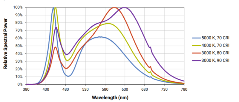

Létezik vajon olyan, olcsóbb LED, ami a Cree 3000K, 90CRI spektrumát tudja nem túl gáz hatékonyság mellett valamelyik olcsó LED?

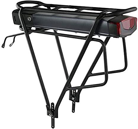

Szerintetek egy ilyen elektromos bringát mennyire lenne macera bővíteni még egy akkuval?
Gyárilag 36v 313Wh akkuval szerelik, de ali hegyekben áll ebike akkuval.
Ilyen jellegű bővítésre gondoltam:
ezzel drasztikusan növelhető lenne a hatótáv.
Ez is 36 voltos, mint a kerékpár gyári akkuja, nem tudom milyen módja lenne a bekötésnek.
Nagyon bonyolult, vagy kivitelezhető? -

Alacsony veszteségű USB-c tápkábelt keresek csavaros véggel. A csavaros oldalra egy 12->5V-os DC/DC átalakító menne, az USB-c-re raspberry 4, illetve idővel USBc-n tölthető laptop.
Valaki rendelt már hasonlót, tudna esetleg vastagabb érrel szerelt kábelt ajánlani? -
