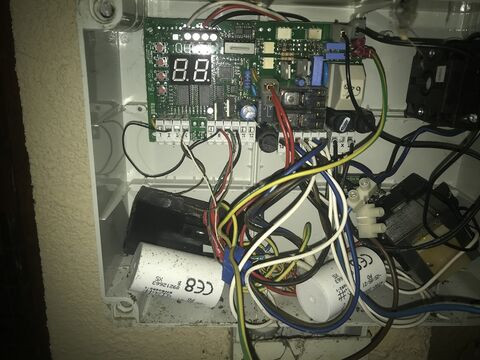

Oks. A 2-es motor ment felcserélt állapotban is. De ugye a kondenzátorok maradtak azonos motoron. Most még ki fogom próbálni, úgy, hogy a két kondit felcserélem, hátha azzal van a gond, az lenne a legolcsóbb megoldás
más:
a zárási pont az van ütköztetve, viszont a nyitási nincs. Mivel érdemes azt megcsinálni, hogy a térkövet se szedje ki a helyéről? Köszi! -

Hello! Az egyik képen látható, hogyan vannak bekötve a motorok. A feketét és a barnát annak függvényében fel kell cserélni, hogy balos vagy jobbos kapu nyílik először. A kaput nyitott kuplunggal félig kinyitottam, aztán zártam a kuplungot. 3-asával lehetett kihúzni a motorok bekötéseit, azaz azt csináltam, hogy simán felcseréltem a kettőt. Amivel annyit tettem, hogy így jobboldali kezdett először.
A jobboldali motor ment is szépen. Viszont a baloldali nem, búgott kicsit, aztán most nem az 1-es motor 2A-s biztosítéka ment ki, hanem a fő 5A-s - ez mondjuk lehet azért, mert végső állásba ért kinyitás tekintetében a jobboldali motor. Ebből azt szűröm le, hogy baloldali motornál nem stimmelhet valami - szorulhat? Egyébként a motor Proteco Aster.
Létezhet, hogy szétszedem, megmozgatom esetleg egy kicsit és utána működhet? Vagy ez jó eséllyel kuka? -

Az arra utal hogy nem enkóderesek s motorok, azaz az elektronika csak időre saccolja a megtett utat, az meg a hideg miatt lassuló mechanika miatt már kevés. Kapacitáscsökkent segédfázis kondenzátor is okozhat lassabb futást.
Mindent be lehet álítani, most nem néztem utána csak fejből írok, ez egy eléggé jó vezérlő, minden paramétere állítható, a legalapvetőbbek közé tartozik a futásidő, azon kell kicsit feljebb állítani. Nem emlékszek ez már digitális, asszem az, nem trimmerpotikkal kell hanem menüből. A manuálban minden részletesen benne van.A nyitási-zárási pontokat erősen ajánlott ütköztetni, azaz ne a mechanika határoljon mert akkor nagyon hamar tönkremegy, valamint így a vezérlőnek is nagy segítség mert könnyen betanulja, azonosítja a végpontokat. Már ha alkalmas rá, a nyomaték ézékelés segítségével.

Oks, köszi. Az mire utalhat, hogy most télen nem nyílt ki annyira nagyra, mint korábban? Bár akkor se nyílt ki annyira amennyire engedné a kar, kioldott kuplunggal pl.

köszi, igazán sokat segítettél, az biztos, hogy eléggé kattog (csak) az egyik relé, amikor produkálja a hibát. Ahová be vannak kötve a kábelek, lent 13-18-as "foglalat", azok hogyan "működnek"? ki lehet őket húzni felfelé, aztán úgy csavarozni, mint egy sorkapcsot? Mert így eléggé nehéz lehet hozzáférni
vtechun #71483 üzenetére

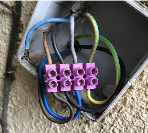

Nincs ezzel semmi gond, nem jellemző hogy egy kapunyitót milliméter pontosan kötegelnek az esztétika miatt. Megvallom becsületesen és sem szoktam nagy faxnit csinálni a bekötéskor, mentegetőzésképpen így pillanatok alatt lekövethető hogy mi honnan-hova megy. Egy gusztusos kábelkorbácsot meg fel kell boncolni ilyenkor.
Mivel kétmotoros vezérlőről van szó,
vagy kikötöd a hibás csatorna motorját,máris látni fogod, kimegy a bizti vagy sem,
vagy
első körben megcseréled a 2 kondit, ha a hiba maradt akkor nem kondi.
Másodikra megcseréled a 2 motor bekötéseit, ha így a másik biztit veri ki akkor motorhiba,
ha így marad a hiba ugyanazon a körön akkor vezérlő hiba, ekkor legvalószínűbb a motor relé beragadása vagy a kimeneti triak(ok) zárlata.Mindent fotózz vagy írj le egy papíra mert ha elkevered az irányokat akkor igen mókás tüneteket fog produkálni működéskor és csak csodálkozol hogy meg tud kergülni.

alul látható a kondi, a baloldali ami az érintett motoré. Sajnos nem vagyok otthon, így nem tudok jobb képet csinálni. Ez így volt egyébként belegányolva a dobozba....kjani18: milyen izzóra gondoltál és hova kössem pontosan? köszi!

Van egy ilyen kapunyitó elektronikám Proteco Q60A
Pár napja nem működik a kapunyitás, az 1-es motor leolvasztja az elektronikában a hozzá tartozó 2A-es biztosítékot.
Az alábbi képen látható az 1-es motor bekötése, felfelé megy a motorba.
Szerintetek mitől olvadhat le a hozzá való 2 amperes biztosíték? A motor is Proteco.
A nem zöld-csíkos kábelek közül a középső elvileg a közös, a baloldali a nyitás a jobboldali pedig a zárás. a két szélsőt köti össze egy kondenzátor. hogyan lehetne kimérni? Van egy minimulti multiméterem
ui: vettem a házat, most néztem meg először mi lapul a kötődobozban.

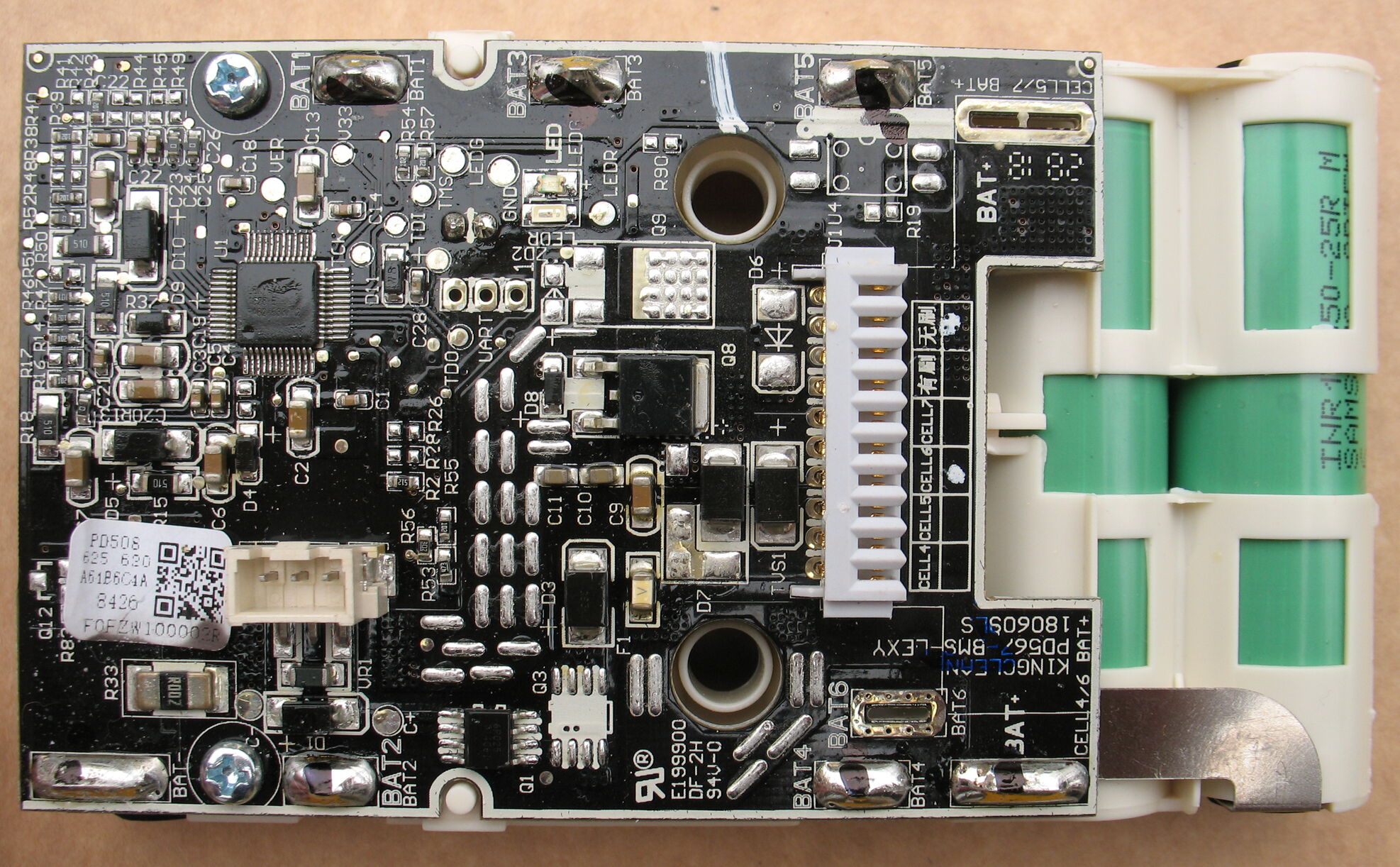

Miután a motorjával kb 30perc alatt teljesen lemerítettem az akkumulátorát (kisebb fokozatban), bő 3 óra kellett a teljes feltöltéshez. Katalógus szerint 4 óra kellene. Akár az is lehet, hogy az elektronok száma alapján még kb 75%-os a kapacitása, talán egy enyhe frissítés is volt ezzel a merítgetéssel/töltéssel, de nem hiszem hogy a nagyobb áramot tartósan ki tudná adni. Nem szórakozom tovább vele, megy vissza az ismerősnek. Sokat megtudtam az Li akkumulátorokról, köszönöm az információkat, tippeket, segítséget !

Megejtettem a nagy áramú (üzem közbeni) tesztet.
Akkupakk teljesen feltöltve, 24,5V.
Porszívó kis teljesítményen működtetve: 23,5V.
Egy perc üzem után felkapcsoltam a magasabb fokozatba: feszültség pár másodperc után 20V és az elektronika lekapcsol. Feszültség visszakúszik 23,5V-ra, kis teljesítménynél leesik 23,1V-ra.
5 perc múlva 22,1V
Újabb 5 perc üzem: 21,5V és már villog az elektronika piros LED-je, hogy már nem fogja sokáig bírni.
Újabb 5 perc: 20,9V
Újabb 5 perc: 20,4V
Még 5 perc: 20,1V és az elektronika lekapcsolt. Feszültség lassan visszakúszik 21,1V-ra.
A 6 cella feszültsége 3,51 - 3,56V, az alacsonyabb értékek a mély merülésből visszahozott celláknál.
Nem hiszem hogy a 200 - 400W-os motornál lenne valami hiba.
Talán fél évet használhatták.
Itt a karácsony, lepjétek meg családotokat akkumulátoros porszívóval,és vegyetek hozzá rögtön tartalék akkumulátort is! 20A-eset!

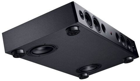

Sziasztok! Van egy nagyon jó hangszórókészlettel redelkező Soundbarom,melynek az elektronikája tönkrement,és nagyon drága lett volna a javítása.
Gondoltam egy fennt linkelt erősítőt beletennék, vagy a hátára kötném, arra jó lenne,hogy a tv gyári hangjánál jobb hang legyen.
Ehhez a kis erősítőhöz milyen tápot ajánlanátok,ami egyszerű,és elég teljesítményű lenne. Nem vagyok nagy elektronokai zseni, de azt gondolom,hogy a ráírt 400 W, az csak kamu.
Így ennek tudatában kérnék szépen javaslatot.
De akár komplett megoldás is érdekelne. Egy 10-est szánnék a projectre. -

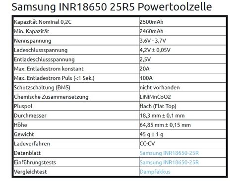

Köszönöm, a Samsung akku adatlapját láttam, a 20A-ert is.
Nagyobb áramhoz találtam 24V/75W-os (HM) izzót. Pár perc után azért kellett félbe szakítanom, mert az izzó annyira átforrósította a csipesz, hogy a csipesz műanyag burkolata kezdett füstölni.
Valóban azért kezdtem foglalkozni a porszívó résszel, hogy a motor működése közben tudjak feszültséget mérni.aryes: végig hideg maradt, de 1 óra múlva már feltöltődött teljesen.

Terheléses méréseim: (a terhelések csak néhány másodpercig tartottak)
A töltő 4,1V-ig töltött összesen 24,5V-ra.
Egy-egy cellát 2,2A-el terhelve, a cellák feszültsége 4V-ra esik, aztán visszaáll 4,08V-ra.
A 24,3V-ra csökkent akku csomagot 6,5A-el terhelve a feszültség 23,1V-ra csökken.
A terhelés megszünte után rövid idő alatt ismét 24,3V a 6db akku feszültsége, az egyes akkuk feszültsége 4,06 - 4,04V közötti. Annak a 3-nak is, amelyik mély alvásban volt.
Nem erre számítottam, azt hittem hogy a 3 álomszuszék feszültsége drasztikusan csökkenni fog.
Lehet, hogy a porszívó motor vezérlő áramköre hibás ? -

Igen, ez lehet a probléma. A tejes lemerítés után a saját töltője mostanra jelzett teljes feltöltöttséget, de a cellák feszültsége csak 3,9V körüli lett, a csomag 23,5V.
Kisebb fordulatszámon használva 21,5V-ra csökkent a feszültség, nagyobb fordulaton meg 20,5V-ot még láttam a műszeren aztán lekapcsolt.Ezek szerint az Li ion akkuk ugyan elöregedett állapotban is feltölthetők 4,2V-ra, de a megnövekedett belső ellenállásuk miatt nagyobb áram leadására már nem képesek ?
Barret001
tordaitibi #71404 üzenetére
Ott a pont
Nem mindegy a terhelő áram mértéke! Halott cellák betérdelnek,elektronika tilt. Ezt üzem közben szépen ki lehet mérni!
A probléma hogy Te 0,4A a porszívó meg ennek a többszörösével terhel.
Szépen beesik 1 vagy akárhány cella feszültsége és lelövi a védelem az egészet.
Mint az a gépkocsi indítóakku ami képtelen megmozdítani a motort, de a kisrádiódat 3 napig működteti.
1-2C körül teszteld, tuti hogy fél perc alatt meghal a pakk. -
mezis
Cellánként mérem a feszültségeket.
A porszívó úgy került hozzám, hogy a 6 cellából 3-nak a feszültsége 4,2V volt, 3-nak viszont indössze 0,4V.
A saját töltés vezérlője semmit nem csinált, nem kezdett el tölteni.
Ezt a három cellát külső áramforrásról 0,5A-el feltöltöttem 4,2V-ra.
