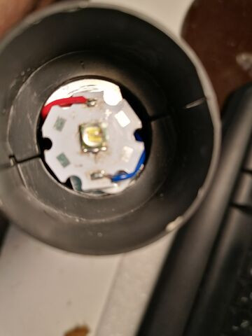

3w-os cree diodanak tűnik. ebayen alin van. celszeru ugyanolyan "szinűt" venni nyitodesz miatt vagy natural vagy warm vagy cold white. de igazabol annyira nem.szamit.
nyilvan hutes nelkul olyan ellenallas van elotte amivel nagyjabol 1w ot fogyaszt.
magyarorszagrol esetleg hestore ba kaphato.jah mostlatom.van.ott hutoborda akkor az egy jo kis zseblampa.is lehetett volna ha nagyobbat raknak bele.
ha nem akarsz komolyabb hutest rászenvedni akkor szerintem rakjál majd a led elé még ellenallast hogy ne pusztuljon.ido elott. -

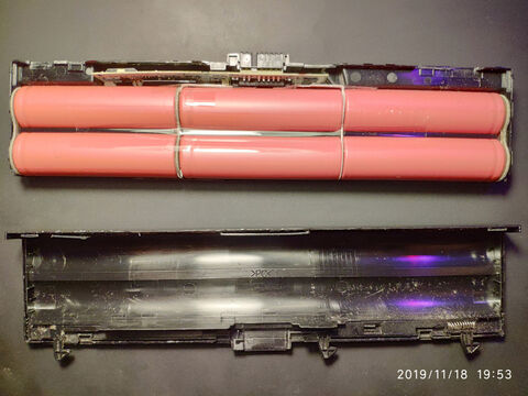

Nem igazán értem,ha nem szerelhető,akkor miért szedted szét?Össze is lehet rakni normálisan?Vagy a vezetékét hosszabbítottad meg?,ha igen akkor óvatosan,eléggé alul vannak méretezve.
darvinya
Én is emiatt vacillálok, hogy kell-e nekem időmet és agyamat rabolni.
Mert ahhoz, hogy vezérlőt nullázzam Win7 kell régi laptop kezelő programmal.
Viszont a program net nélkül nem akar működni, ha meg net van, akkor frissül, amiben már nincs nullázás.
Tehát, előbb fizikailag össze kell raknom, után új Op.-al szórakozni, ezután átverni a nullázót, hogy működjön.
S csak utána tudom kideríteni az új cellák közel egyensúlyban vannak, különben ugyanott leszek ahol kiindultam.Ennyit biztosan nem ér az a 2-3000Ft.
