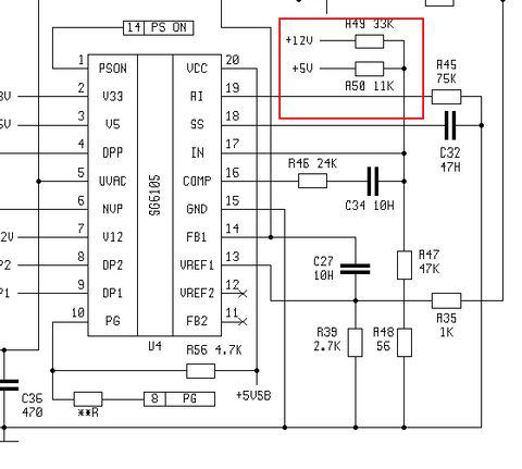

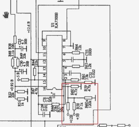

Persze hogy lehet csak kéne a tápod rajza.
Vagy legalább a vezérlő ic-t kéne tudni, a KA és a TL az 1. láb a referencia, az SG vezérlőnek a 17. láb stb.Nagyon régi tápnál van hogy egy optocsatoló ledjére mennek a leosztott feszültségek. Zömében ilyen kivitelűek a telefontöltők, laptopadapterek, ledtápok is.
Mivel a legtöbb pc tápnak 1 azaz egy feszültségreferencia pontja van, ehhez képes szabályoz, ezt igyekszik tartani, a kimenet viszont 2 darab, az 5V és a 12V.
Ez a két kimenet egy közös pontra csatlakozik feszültség osztókkal , olyan 60-70%-ban az 5 voltot és 30-40%-ban a 12voltot látja itt a táp szabályzója.
A pc-ben ezek együtt vannak terhelve, így a megoldás működik de ha csak a 12 voltot terheled, az nem lesz túl stabil, terhelésre esni fog mert az 5voltos ágat is figyeli, mivel ott nincs semmi feszültségesés így a szabályozás nem tud pontosan korrigálni, negyobb terhelésre jócskán esni fog a 12v kimenőfeszültség hisz az 5V az változatlan, üresjárásban megy.
Beterhelve valamennyire az 5 voltos ágat is, helyreáll a rend.Korrekten is meg lehet csinálni egy pc tápot, a közös osztáspontról elbontani az 5V ágat és az osztót átméretezni a csak 12 voltos ágra, így tökéletesen stabil lesz.
Valamint a referenciaosztót változtathatóra megcsinálva (potenciométer) ésszerű, minimális keretek között változtatható lesz a kimenő, 10-11 volttól 14-15voltig. -

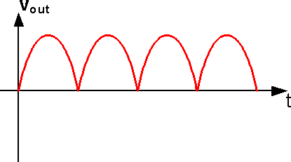

A hullámzás pedig becsapja a multimétert, de ez nem AC, az áramirány nem változik:

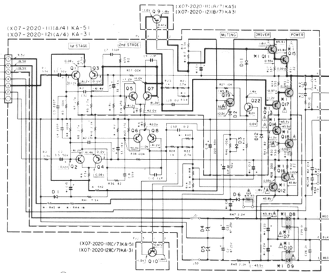

Pl. miért jó hogy a tápegység 100V-ból(+45 és -45) csinálja meg a +-16V-ot? pontosabban nem is tudom, mert a 2 test látszólag nem kapcsolódik.
Gyakran így szokás, emiatt nem kell külön tekercs a szekunderre, célnak teljesen megfelel. Földhurok kivédése miatt nem ott kötik össze, máshol ér körbe, de azonos szinten van.
A C17 a D2, D3 között, miért a -16V-ra van kötve?
Azon keresztül bekapcsolás pillanatában a -16 V lefelé húzza a Q19 bázisát, a végfok éledését késlelteti. Kikapcsoláskor viszont a D3 irányában folyó áram gyorsítja elvileg a némítást.
De itt külön kell választani a végfok koppanásgátlását, amit a Q19 intéz, de csak be- és kikapcsolásnál. Másik a Muting-kapcsoló, amivel viszont működés közben némít a felhasználó, a végfok bemenetén.
Kernel
A nagy pufferek kapacitáscsökkenése kezdetben csak 100 Hz halk morgást okoz a hangban, amellett működik normálisan. De sok fórumozónak bántja a szemét, szeretik cserélni, holott ezek nem kapcsolóüzemű tápegységek, nincs is akkora igénybevételnek kitéve, szervizben is ritkán kellett cserélni ilyen puffereket.
Sokkal érdekesebb a muting Q19 tranzisztora, ami ritkán alkalmazott megoldással a végfokba nyúl bele, ott is a feszültségutánhúzó RCR tagok tápellátását megszakítva, mindkét oldalon.
A D6 diódán keresztül egyenirányított AC emeli fel a Q19 bázisát, ami emitterkövetőként adja át a tápot. Ezt méréssel ellenőrizni kell.
Noha a diódákon és BE-átmeneten esnek feszültségek, de gyakorlatilag majdnem a + főtáp szintjére emel. Egyébként is a végfokokból ez a "megszakító" tranzisztor hiányozni szokott, tehát az erősítőnek a Q19 nélkül is működni kellene, CE rövidzár mellett.
Q22 a D11 és D12-n keresztül a végfokok bázisánál avatkozik be, ezt pedig eltávolítva lehetne hatástalanítani. Vagy a diódák egyik végét kiemelni.
De nem azt mondom, hogy így kell javítani, mert a hiba okát meg kellene találni, csak így talán érthetőbb és jobban lekövethető, hogy hol nem stimmel valami.

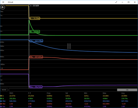

Kipróbáltam icircuit-ban, de akár ott a dióda, akár nincs, kikapcsoláskor van egy 5-6mA-es tüske a bázisáramban:

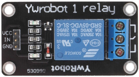

Így jobban látszik:
USB 5V megy egyszerűen a GND és VCC-re . GND-IN rövidzár, hogy meghúzzon a relé.
A csavaros részre megy a kapcsolandó áramkör, így elrontani is nehéz.
A bemeneti és kimeneti oldal között bármilyen érintkezés tilos. Főleg ha 230 V-ot kapcsolsz vele, végzetes károk, áramütés lehet belőle. A panel alja sem érhet hozzá semmihez, megfelelően szigetelni kell.

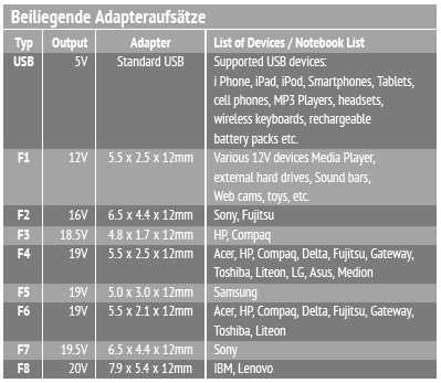

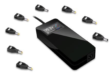

8 db kis adapter tartozik hozzá, amelyiket rádugod, azt érzékeli, annak megfelelően állítja be a feszültséget, szerintem. Erről a működésről árulkodó mondatok olvashatók itt: [link] és itt [link].
Az érzékelésre vannak lehetőségek (mint ahogy volt már szó a topikban a telefonok és töltők kapcsolatáról is) például egy segédvezeték a táp és a kis adapter között, utóbbiban egy ellenállás beépítve, amit a tápegység érzékel. De ezt csak most találtam ki, a valóság lehet eltérő is.

ett
Megcsináltam a képet a másik oldaláról is.
hátuljaNem tudom az összes értéket leolvasni, Amit sikerült:
Egyik kondenzátor: 16V 100 MicroF
a másik: 16V 22MicroF
A nagyobbik tranzisztoron a felső sorban DI 764 alatta 129
A kisebbiken: KMPS, alatta A92, és még ezek alatt 916
A dióda:1N 4007
