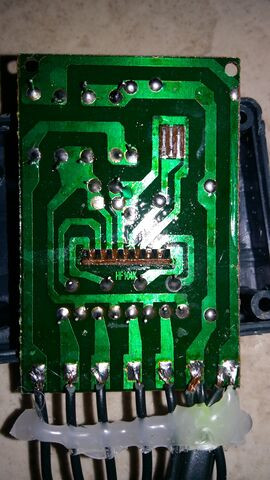

Szokásos karácsonyi fényfüzér. Itt a 8 program-os villogást akartam megszüntetni, ez össze is jött. Alul a 4db PCR406 2-2-2-2 lábát összeforrasztottam.Most új projekt van. Vagy egy hasonló panel amiről leszedtem az alkatrészeket. 4db egyenirányító, 1db kondi, 1db 150Kohm ellenállás, 1db papíron 2Mohm ellenállás, és az a 4db 3 lábú akármi, ami villogtatja.
A kapcsolót, a mikrochipet és a nyák-ot kukáztam.
4db 35 LED-es sor van hozzá 4 színnel.A konnektor felől kell 2-2 egyenirányító párhuzamosan, az egyik a közös szál, a másikra sorosan a kondi és a 2Mohm ellenállás, majd ez a 3 lábú középső lábára, a két szélső meg úgyis össze van forrasztva és egy ilyenről mehet a 4 sor LED-re?
Ez így jó bekötés? -

Elvileg 400V-os mylar film kondi: https://www.aliexpress.com/item/32922899684.html abból is a 2G223J. Kicsi mert kis kapacítású

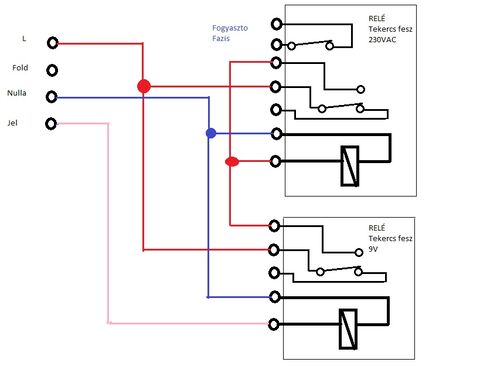

A lényeg, 1 relé és egy kantoktor, vagy 2 relé kellhet, mert nem tudom, mi a fogyasztod.
Ahova írtam, hogy fogyasztó, oda kell kötni a fázist(Megszakítani a fázis vezetéket és a 2 véget oda kötni, de ha a fogyasztod nagyobb teljesítményű akkor szükség lehet több érintkező bevonására, vagy ha dugaszba fogod kötni akkor meg kell szakítani a 0-at is, ezeket innen nem tudom, ezert csináltam így)

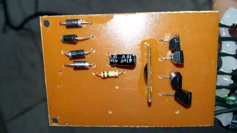

Jogos, én egy standard, 5mm-es, 20-30 mA-es ledre gondoltam.
Milyen feszültségtűrésű az a kondi? Nem lehet, hogy át-átütött?
Amúgy továbbra is azt mondom, hogy érdemes az egésszel sorbakötni
egy megfelelően méretezett ellenállást. Egyrészt csökkenti a tranzienseket,
másrészt ha valami gebasz van, az fog kiégni, mégpedig elég gyorsan.
Kb 27 ohm 0,6 W-os ellenállást javaslok. -

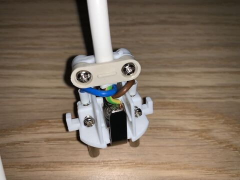

Tudom hogy olyan is van, találkoztam olyannal is. De valahogy nekem biztonságosabb az a megoldás ami jelen esetben itt a fázisnál meg a nullánál van, hogy érvég is befér, és a csavart arra húzom rá.
1; Nem kell a vezetéket beügyeskedni min a védőföld-nél középen
2; Nem kell tartani attól hogyha valaki a csavart erősen meghúzza akkor elszakad az ér
3; stabilabb kontakt, mert az érvégre jobban rá tud szorulni a csavar -

Van az udvaron 1 reflektor, és vettem mellé még 1db-ot. Nem kaptam olyan típusú dugvillát amilyet szeretek használni ha szerelni kell elektromosságot, hanem egy más márkájú volt csak. Viszont itt a földelés úgy van megoldva hogy csavar alá kell betekerni a védőföldet.
Szerintetek miért jó ez a megoldás? Nyilván nem napi szinten szerelek, de akkor is szívás normálisan berakni arra a kis helyre.
Érvéghüvelyt szoktam használni, ez nagyba megkönnyíti a szerelést (számomra), illetve a vezeték sem sérül a csavar miatt.

Köszi. Az egyszerű relére csak rákell kötni a 230at, ha pedig jelet kap akkor bontja az áramkört? Ezek igényelnek külön áramkört? (mert láttam készen lehet kapni olyat) vagy elég magára a relé lábaira kötni?
Ha azt akarom, hogy utána ne is zárjon vissza, akkor bistabil kell igaz? (nem tudom hogy a tűzjelző meddig adja a jelet, bár gondolom addig amíg nincs lekapcsolva.) -

Hello
Ha hálózati táplálású a tűzjelző készülék, szokott lenni egy 4. kivezetés rajta, hogy összekapcsolható legyen a többi tűzjelző készülékkel, ennek a célja, ha az egyik megszólal, akkora többi is nyivákolni kezd.
Nézd meg ha van akkor azt fel lehet használni erre a célra

Adott egy fogyasztó(230v) és egy tűzjelző. Az szeretném, hogy ha a tűzjelző riaszt, akkor automatikusan lekapcsolja a fogyasztó áramellátását.
Hogy lehetne megoldani a legegyszerűbben?

Azt nem tartom valószínűnek, hogy sok lenne a kondi. Egy ilyen excel táblázat alapján csináltam ami alapján a világítást is csináltam korábban ráadásul ez a 8mm-es 0,5W-os LED elég nagy áramokat kéne bírjon.
Emellett alig pislákolt túl nagy áram esetén csak úgy szúrnia kellett volna a fénynek.

Helló!
Csináltam egy olyat hogy egy diódahídra rákötöttem egy LED-et. Az egyik AC pólusra raktam egy 220 nanos előtét kondit (egy 10 megás kisütővel). Gondolván, hogy ez így jó lesz.
(KB ugyanez az áramkör volt évekig nagyban (sok leddel) a szobában fővilágításnak, csak ott pufferkondi is volt.)Erre némi halvány világítás hunyorgás után némi zsizsegéssel egybekötve elhunyt a LED a hálózathoz csatlakoztatás után.
Vajon mi a baj?

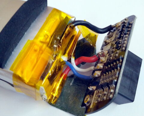

Adott egy makita 18v-os akkumlátor. 4s2p konstrukcióban van kötve úgy, hogy a cellakivezetések közvetlen mennek a gépbe, tehát a bms nem tudja lekapcsolni őket?
Hogy oldják meg a védelmet? Védett cellák lennének benne ? Sony US18650v cellák vannak benne
Hogy jön ki a 18v? Vagy ez csak marketing maszlag ? -
