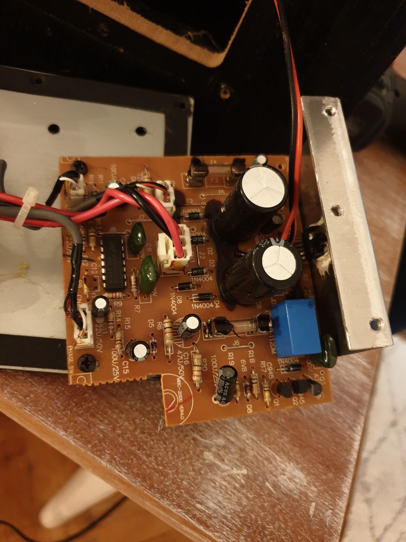

darvinya
daninet #70571 üzenetére
Már ránézésre látható, hogy a 2db nagy szűrő elko kondi döglött.
Az feketeség amit a két elkoból kifolyt izé szépen megmarta panelt.
Már csak azt kellene megnézni milyen más alkatrész és kondi ment tönkre.
Ezek szűrő elkokban nincs akkora tartalék, hogy sokáig bírja.
Röviden tervezet avulás. -
daninet
Aktív sub-omban a relé elkezdett zúgni. Amatőrként megelőlegezem, hogy az romlott el és más nem (bár nincs túl sok alkatrész rajt), kicserélem, hátha jobb lesz. Szoktak a relék elkezdeni zúgni? Vagy ezt kár cserélnem?
Van rajta valami barna trutyi ami nem tudom, hogy a kondikból jöhetett, vagy valami ragasztó féle. Szerintetek mi az? Én ragasztóra tippelek ami a kondit fogja rezgésnél (?) Ha már szétszedtem cseréljem a kondikat is? -

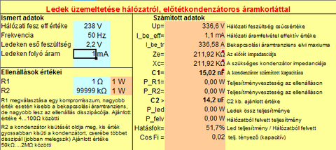

Még a 10 nF is sok lesz oda szerintem.
2,2 nF, párhuzamosan egy 1 Mohmos ellenállással, velük sorbakötve
1 Kohm, graetz, és a led.
(Egy éjjeli fényt alakítottam így át, 28 db 3528-as ledet kötöttem sorba benne,
+ a kondi 10 nF-os volt, s végül az egésszel sorba kellett kötnöm egy
470 Kohmos ellenállást, hogy ne világítsa be az egész szobát.) -

Egyelőre előtétkondiban gondolkodtam egy diódával egyenirányítás végett. De nem látok elég kicsit, elvileg 300 nano vagy kisebb kéne, de az is batár.
Sima ellenállást nem akarok mert az semmiben nem előrelépés, hogy ellenállással fűtöm ez az energiát -

Mindenképp kell még legalább egy soros dióda is, mert a LED egyenáramot igényel. A LED színe hálózati feszültség esetében már alig számít valamit. Mindegy, hogy 1,5 vagy 3V-ot "lopunk el" a LEDdel a hálózati feszültségből. A melegedés mindenképp jelen lesz, csak a megoszlása más a neon (glimm) vagy LED és ellenállás között. Mindkét esetben mA nagyságrendű az áram. Feltételezve (egy nagyonis életszerű) 5mA-es értéket, a disszipáció 1W körüli. Az pedig havonta 1kWh fogyasztással jár!!!.Természetesen széles határok között.
