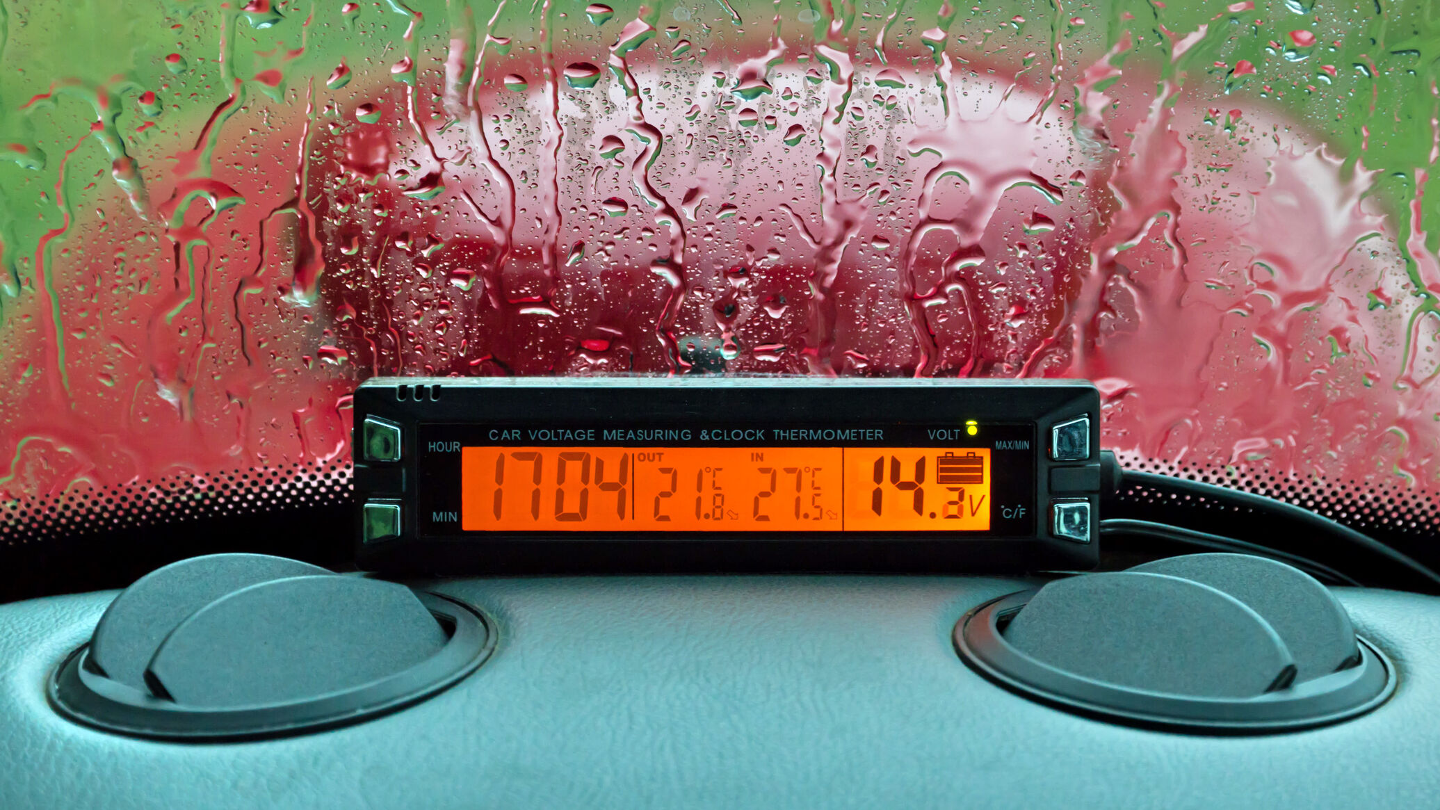

PHM
SchumiBácsi #72840 üzenetére
Próbáld azt meg, hogy mind a külső szenzort, mind az elemtartót
1-1 csavart érpárral kötöd be a műszerbe.
Azaz valamelyik szín és a hozzá tartozó csíkos ér legyen használva.
A csavart érpáron ugyanis elvileg kioltódnak a zavarfeszültségek.
Ha ez nem válik be, még mindig meg lehet próbálni az árnyékolt vezetéket.
Ez esetben olyan vezetéket érdemes használni, ahol az árnyékoláson belül
legalább 2 ér van, azok lesznek a jelvezetékek, s az árnyékolást csak az
egyik végén földeld/kösd a negatív tápfeszültségre.(#72841) darvinya:
Ilyen kis áramnál még az UTP kábelen is jelentéktelen a feszültségesés.
Ha nem hiszed, akár meg is mérheted, de butaságot ne írj, ha megkérhetlek.
Amúgy a Ni-MH akkuk töltési végfeszültsége 1,45V körül van, függően a
töltőáramtól, ami aztán pihenés közben kb 1,25-1,3V körül állapodik meg. -
darvinya
NiMh akkuk max. 1.3V-ra tölthetőek.
Ami gond, és ezzel nem tudsz mit kezdeni, hogy 3V alatt nagyon kicsi A mellett 1m vezetéken akkora feszültség esés lesz, hogy épphogy üzemel az eszköz. -

Fejlemények:
A szobában porosodó műszert váltogatva megkínáltam egy teljesen új(1.6V), majd félig leharcolt (1.3V) ceruzaelemmel és egy még ki nem dobott, de már elhasznált (1.2V) LR44 gombelemmel is.
Az új állapotú elemmel hasonló anomáliák jönnek elő mint amilyenek a traktorban levő társánál is. A már merített ceruzaelemmel és gombelemmel viszont pontosabb hőfokok jelennek meg. Ha ezután megint beteszem az újat ismét hülyeségeket mér, beteszem a használtat ismét jól mér. Ezek alapján úgy tűnik hogy ez az okosan a létező legkisebb elemre tervezett műszer 1.5V felett nem igazán működik jól, jobb ha ettől kevesebb feszültséget kap, azaz nem vadonatúj, hanem használt elem kell bele.
Sztem az LR44 újonnan is annyira kicsi hogy biztos 1.5V alá csökken egyből a feszültsége ha beteszem...
Használt elemből némi logisztikával van utánpótlás, mert egy hobbi időjárás állomással egy év alatt akár 12darabot is elő tudok állítani mert akkor nem várok amíg teljesen lemerül, hanem pár hónap után kiszedem belőle.
(Ezzel az állomással kapcsolatban egy érdekes eset amit most már kezdek megérteni: télen elemcsere után kb. 2hétig értelmezhetetlen adatokat szolgáltatott a légnyomásmérő, de azóta pontos lett. Létezik olyan tervezés hogy egy 1.5V elemmel működő eszköz az új 1.6V feszültségű elemmel nem működik normálisan?)
Na de vissza a műszerhez. Éjjel megállapítottam tehát hogy az 1.3volton álló ceruzaelemek jók lesznek. Reggel be is rakom és az éppen fals 14fokot jelző műszer rögtön egy pontosabb, 3fokot jelző értéket vett fel. Ezután traktor elindít és onnantól az arcomra fagyott a mosoly mert bár tegnaphoz képest fele annyi eltéréssel de ismételten hülyeségeket jelez. Ez így ment egész nap, este leállít és úgy találtam hogy ismét megfelelően mér.
Na most az újonnan épített elemtartó mint már mondtam 1méterre van az egységtől és vezetékkel csatlakozik. Megeshet hogy a 14volt körül cikkázó vezetékek ezen az 1méteres kábelen keresztül megzavarják a műszert? Azt is megfigyeltem hogy a külső szenzor ami szintén vezetékes és a traktor vezetékerdő érintése mellett most már az 1.5voltos (zavart ?) tápkábel mellett megy a szabadba az többet hibázik mint a belső szenzor ami a készülék belsejében van.
Ha ez a hiba akkor két megoldás van: az elemtartót közvetlen a műszerhez viszem ami azért macera mert nagy és nem fér el csak úgy a műszerfalon. Nem kivitelezhetetlen, de macera, meg most szépen elvan a biztosítótábla mellett.
Vagy kicserélem a mostani kábelt egy árnyékolt vezetékre.
Egyébként az UTP kábelt ami 8eres 4db sodrat van, én úgy forrasztottam be hogy sárga mint pozitív, kék mint negatív de mindkettőt, tehát az áram gyakorlatilag egy 2x2 eren megy fel. Lehet ez is erősíti a traktor zavaró hatását?
Holnap beülök és majd nézem hogyan mér - azt már tudom hogy ha jár a motor akkor szarul - és ha álló motornál jól mér akkor végül az árnyékolt vezeték lesz a megoldás?

Pára maximum álló helyzetben, mert egyébként megy a klíma, nem ész nélkül csak amennyit kell annyit. Különben nem láttam lerakódásokat az áramkörön, de ha ezen múlik majd hétvégén újra megbontom és féktisztítóval átmosom. 1ébként nagyjából olyan állapotban van a fülke mint a fotón is, nem jellemző hogy az egyébként szürke vagy fekete festés teljesen barna a por miatt
Feszültséggel kapcsolatban, amihez megint csak hétvégén nekiállok méregetni, feltéve ha addig találok LR44 elemet. Van egy olyan elképzelésem is hogy ha ez a dolog csak 1.5volton stabil, az a kis gombelem meg tuti nem megy e felé amikor el kezdi terhelni, de az új ceruza elem viszont 1.6volt és mivel jóval nagyobb ez aligha változik egyhamar, különösen hogy párhuzamosan van kettő az 1.6v miatt nem működik rendesen. Ha tisztítás után is ez a hiba az elég nagy lol, mert akkor használat előtt 1.5voltra kell meríteni az elemeket.
Van ebből a műszerből egyébként tartalék a szobába, ami biztos hogy jó. Legalább is amikor megjött jó volt az is
Kapcsolódjak rá egy új ceruzaelemmel és ha az is furcsán mér akkor az 1.6V a sok neki?

SchumiBácsi #72829 üzenetére
Csak tipp.
A traki mennyire párás és poros ?
Az nem lehet hogy a pára és por miatt a smd alkatrészek lábai összeérnek ?
Én, autó és kaputávirányítónál már találkoztam ilyen jelenséggel, hogy valami fehéres kiválás volt a nyákon, amit WD40 és fogkefével eltávolítva a mai napig működnek.Kis teherben volt nekem hasonló, de az gyárilag AAA elemel üzemelt az évekre el lehetett felejteni ilyen téren.
Mondjuk nekem nem a műszerfal tetején volt, a nap lehet kinyírta volna a fekete műszerfalon, nyári dög meleg ablak mögött simán elérte volna a mérési maximumát, a műszerfalon a hamutartó fölött volt így a nap direktbe nem érte.
Trakiban kicsi a műszerfal sok lehetőség nincs ilyenekhez, max a tetőkárpitnál. -

SchumiBácsi
Üdv all!
Adott egy autós feszültségmérő, ami 5évnyi sikeres üzemelés után egy ismeretlen hibával elindult a hulladékképződés felé.
A hiba lényege, hogy az elem behelyezésekor kijelzi a valós hőmérsékleteket, majd a következő frissítés után irreális értékeket vesz fel a belső és külső hőmérséklet egyaránt. Őszi leálláskor minden pontosan működött, jelenleg csak az óra és a feszültségmérés pontos, a hőmérséklet nem. Érdekesség hogy néha megmutatja a pontos értékeket is, aztán megint jönnek az irreális adatok.
Ezt a műszert egy szál LR44gombelem táplálja, de a feszültségmérő+háttérvilágítás viszont 12voltról veszi az áramot és ez a rész akkor is működik ha nincs benne elem.
Ősz óta annyi változás történt hogy mivel mostanság nem kaptam helyi boltokban ilyen LR44 gombelemet, ceruzaelemből meg van egy kilónyi, gondoltam megtáplálom azzal. Ez egy régi terv volt egyébként mert a gombelem kb. egy hónapig ad könnyen leolvasható LCD-t aztán további 2hónap alatt elhalványodik. Másik gond hogy van egy időszakosan a gép után kapcsolt olyan munkagép aminek működtetése néha zavart okoz és lefagy az egész - csak az elem kivétele és újra behelyezése hozza helyre, ami macerás dolog az adott helyen, így gombelem hiányában pont kapóra is jött az átalakítás.
Az átalakítás során nincs gombelem, helyette 2db AA ceruzát kötöttem párhuzamosan hogy egész évben olvasható legyen az LCD kijelző halványodás nélkül. Az elemeket 2db egycsatornás elemtartó összekötésével egy közeli könnyen elérhető helyre vittem, ebből az egységből UTP vezetéken vittem a villanyt a műszerfal mögött az egységhez ahol a kis pólusokra polaritáshelyesen beforrasztottam. Alaposan lemerített elemmel egy pillanatra ugyan volt egy fordított bekötés, mert nem tudtam melyik pólus melyik, de sztem nem ez okozza gondot. Egyébként minden áramkötés forrasztva lett.
A traktorban nincs szivargyújtó, így az egység nem is oda van dugva, hanem egy minden helyzetben áramot szolgáltató csatlakozóra van kötve. Amikor a gép áll, külön kapcsolóval kikapcsolható a feszültségmérés+világítása.
Ezek alapján kinek milyen 5lete van erre a hibára vonatkozóan? Elsőnek gondolatom az volt, hogy a ceruzaelem ami kb. 1méterre van az egységtől és a vezeték kb. félméternyit párhuzamosan fut a külső hőmérő szenzor vezetékével okozhat valami zavart, de ez azért nem nyerő mert amikor dolgozok a géppel, pontosan ugyanott megy a 14.4V is és ezzel sose volt gond. Most látszólag az lett baja hogy az áramot nem gombelemről hanem ceruzáról kapja UTP vezetéken keresztül. De miért ha a feszültségszint ugyanaz? Valaki 5let? Köszönöm előre is!

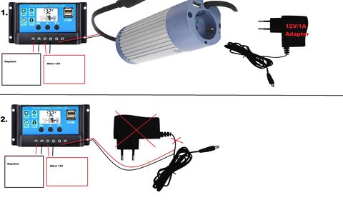

gyáliSanyi
Igen az.
De nem is az akksira lesz kötve hanem a töltésszabályzó 3. Kimenetelére.
Az lenne a kérdés hogy onnan kiküszöbölhető-e az inverter?Annyit még tudok, hogy a töltésszabályzó beállítható, hogy pl. 11,9V (11,0-12,3ig állítható) alatt kapcsolja ki az áramellátást a 3. Pár kimenetnél.
Azt nem tudom, hogy felső határos van-e. Ha nincs akkor mit lehetne betenni utána.
Mert pl. 11,9V-12,1v közé belőve mehetne. Ha alá esik az akksi fesz akkor a vezérlő kikapcsol viszont a felső se ménjén 14v-ba a 3 kimenet után. -
gyáliSanyi #72820 üzenetére
Ólomakksi? Annak a max. feszültsége 14,4 V, nem biztos, hogy jó ötlet arra 12 V berendezést kötni.
gyáliSanyi
Lenne egy kezdő kérdésem!
Napelemről szeretnék üzemeltetni egy kis kamerarendszert DVI, aminek a max. energiafelvétele 24W (Napelem, akksi, Adapter, 12v/220V inverter terhelés 10%-a max., akksi 2%-a a terhelés.)
Ehhez melyik lenne a jó bekötés vagy ti hogy oldanátok meg. Az áramellátást 2 darab 12V/1A 220-as adapter oldja meg.
1.-es verzió inverter
2.-es verzió inverter nélkül, a töltésvezérlőre rákötve a 12-V-os vezetéket (220Konektoros adapter levágva) Ez így működhet?
[link]Esetleg más megoldás? (Olcsóba szeretném kihozni az a lényeg.)
