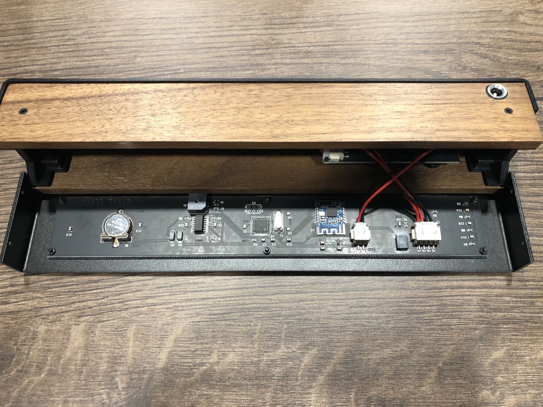

Feherfy
Üdvözlet!
Remélem jó helyen járok, segítséget szeretnék kérni teljesen hozzá nemértőként.
Karácsonyra kaptam páromtól egy kis szériában készülő - hobbi elektronikai eszközt - órát. Ilyenről van szó.
Első kipróbáláskor a termékleírásban ajánlott 5V - 1A-es adapterrel lett tápolva, de többszöri próbálkozásra sem hozta működésbe. Ezután, sajnos figyelmetlenségből 12 V-os adapterrel kapott áramot, melyre ugyan felvillant a másodperc egy tört részére, de gondolom itt nem kell részleteznem, valószínűleg el is füstölt benne valami.A kérdésem az lenne, hogy javítható-e még bárhogyan az elektronika? A
kínaikészítővel több próbálkozásra sem sikerült felvenni a kapcsolatot, így új NYÁK beszerzésére nem látok reális esélyt.
Továbbá segítségetek abban szeretném kérni, hogyha bármilyen módon javítható lenne, tudnátok-e olyan szervízt/helyet/ismerőst ajánlani Budapesten ahol azt kivitelezni is tudnák? -
