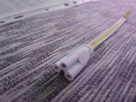

CPT.Pirk #72243 üzenetére
Ohmot kene merni,
2-2 pont kozott mersz valamennyit, ez lehet eltero is, pk. 25 ohm, 40 ohm, es ennek a ket pontnak lesz a kozose.
A kozos a nulla, a kisebb ellenallasu (ha egyformak akkor mindegy) a fazis es a maradek meg a fazis koze az indito segedfazis kondenzator.
Ennek erteket nem tudom, motorfuggo. Benne van a vezerlodobozba.Ez a bekotese HA normal 1 fazisu a motor.
Ha valami komolyabb elektronika van a dobozaba, esetleg elkepzelheto egy kisebb frekivalto is, akkor leirasom targytalan. -

Kérdés. Milyen hálózati villanymotor lehet az, aminek 3 vezetéke van és mindhárom között mértem ellenállást?
Egy fürdőszobai szellőző ventillátora volt, ahová bejön 2 fázis, egy nulla és egy föld. Az egyik fázis az lehet, hogy időzített.Sosem láttam működni, és a google se segített a beazonosításban... Kép a motorról: [link]
