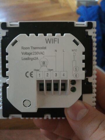

Igen, időközben kipróbáltam, és miután azonosítottam két feketét, konnektorból a feketék közül a fázisra nullát kapcsoltam (multival, áramméresben), beindul a kazán. Tehát jó lesz a termosztát, csak új vezetéket kell húznom hozzá, akkor egy helyről jön majd minden.
fero02: igen, anno linkeltem is, a Wifi részét még nem próbáltam. Az érintőpanel elég esetleges, de van rajta egy vastag védőfólia, még nem vettem le. Egyébként a kijelző szép, a világítás egységes, minden jól látható, szinte minden szögből.
Hello,
Ilyesmiben van valakinek tapasztalata?
Mondjuk nagyon bonyolult dolog, táp a kapcsoló/szabályzóba, táp a motorhoz, elméletben akármelyik kapcsoló jó lehet, de a gyakorlatban...? -
#90088192
Helló
A megoldás egyszerű az N el jelölt az N vezető a másik meg a termosztát leírása alapján vagy a nyitva vagy a zárva érintkező egyikére megy.
Amit tudsz tenni egy közeli dugalj segítségével megerősítés szerzel arra melyik a fázis ha jól értelmezem a nullát kapcsolja bár a színek alapján pont fordítva kellene lennie.Ha nullát kapcsol akkor amelyik vezető a fázis az a kapcsolt szál ha fázist kapcsol akkor fordítva.
Mivel N láttam a leírását a termosztátnak így fejből Nem megy a tobbi.
Urak, elakadtam. Megjött a termosztát, bekötöttem, nem megy. Elkezdtem mérni, és meglepődtem.
A régi termosztát egy tekerős MMG, békebeli. Két fekete és egy zöld sárga vezeték megy bele, ebből gondoltam, hogy a zöld sárga a kapcsolt. Hát nem. A termosztátom, amit vettem, nullát kapcsol a kimenetekre (van nyitott és zárt) fűtéskor. Képet mellékelem.
A gond, hogy a mérési kimerült, hogy a zöld sárga vezeték semmire nem jó. Nem mérek közte és a másik kettő között semmit. A két fekete között 220 van, és most jön a caavar, ha rövidre zárom, akkor indul a szivattyú (meg a kazán is, csak a gázszelep le van kapcsolva). Na most ezt hogy kössem be a termosztátba, hogy jó legyen?
Mértem egy konnektorhoz képest is, mivel a házban a villany ki újra van húzva, tudom, hogy mindenhol a bal a fázis, jobb a nulla (ezt ellenőriztem is a védőföldhöz képest). A két fekete vezeték nulla és fázisként működik, tudom mérni a 225 voltot, a semmit és a három fázis miatt, mivel a kazán és az említett házrész külön fázison van, 425 voltot is a két fázis között. Ami számomra még érdekesebb, hogy nem mérek áramot rövidzár esetén a két fekete között. Vagy annyira kicsi, hogy a multiméter nem tudja mérni.

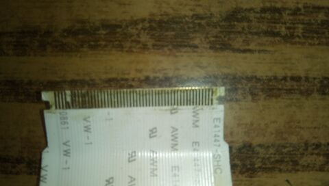

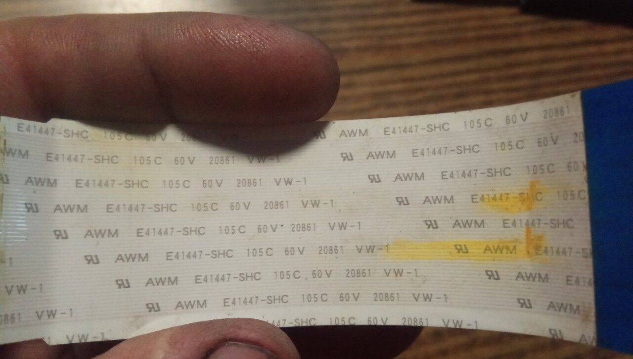

Visszatérve a témára, hogy működik - elektronikai szempontból - a sima LCD (háttérfény nélküli, árnyékolós)?
Nem akarom csak azért kidobni a vérnyomásmérőt, mert nem megy rajta a kijelző. Végső esetben hekkelnék rá vagy egy aktív LED-es kijelzőt, vagy összekötném egy otthon pihenő rpi-jal (GPIO-n) és képernyőn jeleníteném meg az adatokat.
