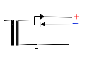

Segítséget szeretnék kérni. Van egy olyan aktív hangfalam, ami küldő adapteres, 11,5V AC-t kér, viszont az adaptere nincs meg. Hallottam egy olyan infót, hogy ezeket az AC-s igényű egységeket meg lehet hajtani DC táppal, "valamelyik" irányú polaritással menni fog stabilan.
A kérdésem, hogy ez így igaz-e, szóval kössek rá egy DC adaptert, és ha nem indul, fordítsam meg a polaritást?!Köszi a segítséget előre is! :R

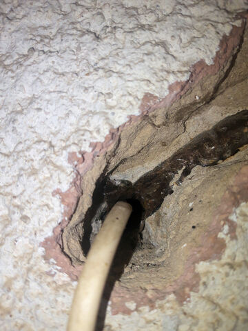

Egy fémcső, benne 2 alu vezeték a kinti lámpáig, plussz a fehér 2 eres a csengő, persze nem fér be a vezetékem mellé
Ráadásúl 45° ban ivel felfelé... -
Alu

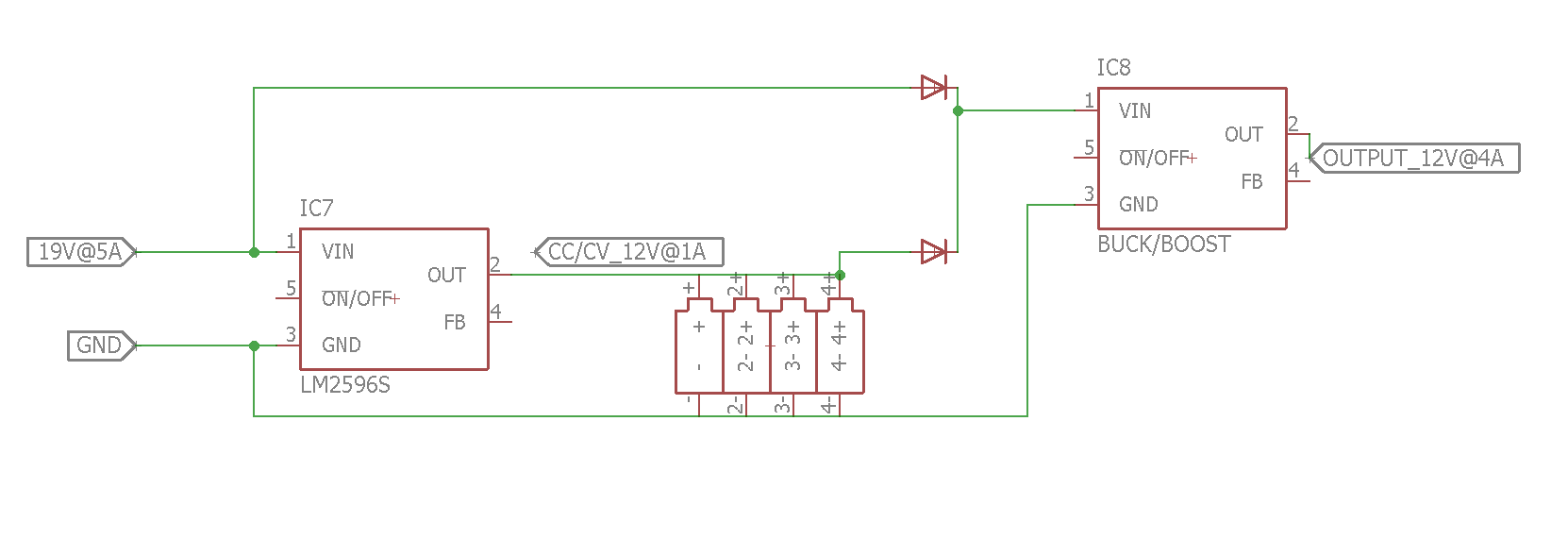

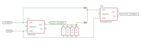

Két egycsatornás labortáppal szeretnék +- tápot előállítani. Szakadásvizsgálóval rámértem és egyik táp negatívja sincs összekötve a hálózati védőfölddel. Ez esetben sorba köthetem őket egymással? -
atesss #73364 üzenetére
kb. mennyibe került ?
Ez azért nehéz kérdés, mert a cellákat újrahasznosítom (régen itt HA! volt egy kolléga, aki valamilyen elektromos járműgyártásbóllopottújrahasznosított cellákat árult. 500 Forint volt a tesztelt jó minőségű cellák darabja. 200 Forint a teszteletlen, de töltést garantáltan megtartó daraboké. De legutóbb amikor pár éve kerestem ellátmány miatt, nem tudott már segíteni, ezért kezdtem magam beszerezni a cellákat.) az egyéb modulokat meg eBay-en veszem, ami kis túlzással a harmadába kerül, mint az itthoni forrásoknál.
BMS 600 HUF, cellafoglalat 200HUF, konverterek 300HUF/db. Nem volt drága egyébként.5-6A-hez már nem árt több akksi, persze az is kérdés, hogy milyen ciklussal akarod őket járatni. 4-5A 2P4S (8 cella) konfigurációban kényelmes 1C-vel, annyit igen-igen tud még egy olcsóbb cella is. 10A-es step-down modult is kapni 1500-ért eBayen.
Ha 12V a bemenete, akkor hogy tud abból az LM2596S a kimenetén is 12V-ot csinálni?
Sehogy, ott már 11V körüli a kimenet, de
1) Ez még mindig elég az eszközöknek
2) Ne feledd, hogy ez már a "lemerülés" pillanata, ennél csak nagyobb feszültség van az akksikon, jellemzően 4x3.6=14.4V
Mint írtam, nálam inkább akkutöltőnek van használva a készülék. Ez azt jelenti, hogy szinte mindig van benne 8 cella, és abból az egyik 4-es szett mindig feltöltve, a másik pedig töltésben. A szünetmentes feladatát kevésbé áramszünetekre terveztem. Inkább a (már itt is sokat vitatott) Fi-relé teszteléskor, tévesen kihúzott konnektorra, vagy okoskapcsolós lámpában izzócserére lekapcsolt ágra mentőöv. (a sima kapcsolót lenyomom, és tudom, hogy nincs veszély, de egy wifi+rf úton kapcsolható foglalatot, aminek a "kapcsolója" is egy kapacitív érintőgomb, már nem szívesen tapogatok, ha az "okos" kapcsoló áram alatt van, és azt csinál, amit akar).Ha csak egyetlen akksi van, a diódák közül melyik kell ?
Egy akksival, ebben a konfigurációban egyik sem. Mind a 4 dióda az áttöltést hivatott megakadályozni.
Egy darab zselés akkunál BMS sem kell, csak a CC/CV töltést kell biztosítani.
Akkor nem elég csak a CC-s töltő 0,5A-re állítva
Arra mindenképpen figyelned kell, hogy ha azt a soros akkuelhelyezést választod, amit mutattam, akkor:
1) A bal oldalon lévő CC/CV töltőnek bírnia kell a teljes jobboldali terhelést. Ha csak 0.5A a CC korlát, és lemerült az akksi, akkor utána 0.5A sem arra nem lesz elég, hogy visszainduljanak a berendezések (amiknek kell 1-2A), sem arra ily módon, hogy az akku feltöltsön.
2) Ugyanakkor a CC korlát nem haladhatja meg az akku max. töltőáramát sem. Ha neked 5-6A kell a kimeneti oldalon, az azt jelenti, hogy az 1) pont miatt 5-6A fölötti CC limit kell. Ha az akku töltőárama azonban max. 2-3A akkor egy olyan szerencsétlen helyzetben, amikor a berendezések kikapcsolnak/lecsatlakoznak/kimegy bennük a biztosíték az akksik fogják megkapni a teljes áramot, amivel jóesetben tönkreteheted, rosszabb esetben kigyújthatod őket.
Ezt a kényszert persze megkerülheted más elrendezéssel. Ha például bypassban átengeded a hálózat jelenlétében a tápfeszt:
Ez az ugyancsak félkész szemléltető ábra azt mutatja, mi van, ha az akkuid 4A max töltőárammal bírnak el, és neked 4A kell az output oldalon is. A soros konfigurációnál itt maximum 4A-t engedhetnél át az akku felé, de ha a berendezés azt fel is veszi, akkor az akkuk sosem töltenének fel.
Itt bypassolva van egy ág a hálózati forrástól, és az outputon step-up/step-down konverter van. Ami ilyenkor történik:
- Ha van hálózati feszültség, a 19V-os táp a diódája túloldalán csinál egy 18.3V körüli feszültséget, és megfelelő mennyiségű áramot ad, hogy a buck/boost kiadja a 12V4A-t.
Eközben az akku a 19V-os táp megmaradt teljesítményéből tölt komótosan 1A-el. Kifelé nem folyik áram, mivel a dióda túloldalán jelentősen magasabb a feszültség, mint 12V.
- Ha elmegy a hálózati feszültség, a buck/boost konverter előtt leesik a feszültség, majd kinyitnak az akku diódái, és táplálják tovább a kimeneti konvertert, ami mivel buck-boost, lekezeli akár azt is, ha 12V alá esik a feszültség.

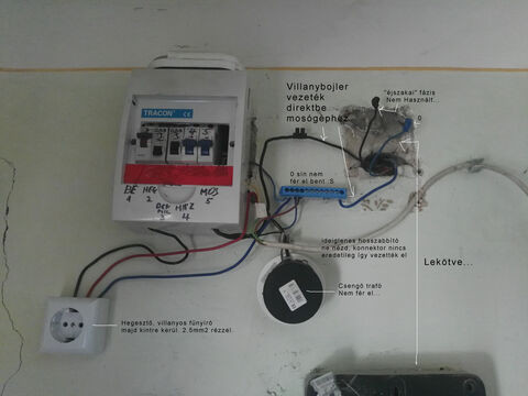

A Hager VU36NC-ről egy másik kép: [link] . Ha csak a külső ajtó hiányzik, az lehet nem annyira baj, ha úgyis modulos eszközök lesznek benne. Ha jól láttam a mostaninak sincs meg az ajtaja.
A nem használt modulhelyeket meg le tudod takarni modultakaróval, nehogy bele lehessen nyúlni: [link] (méretre vágható).
Bár ez a Hager mondjuk süllyesztett típus.
Ha közvetlenül a mostani mellé szereled a plusz lakáselosztót, szinte teljesen egybe lehet nyitni ha kivágod az oldaluknak a nagyobb részét.
Ja akkor tápod az van.
Létezik amúgy olyan 230V aljzat is, ami sínre pattintható: [link] . Megfelelő helyen véve nem is sokkal drágább mint egy standard falon kívüli. És ezt ugye nem kell még külön felfúrni.
2,5 modulos (2,5* olyan széles mint egy kismegszakító). Bár ha ebbe még bedugsz egy dugasztápot, teljesen lezárni biztos nem lehet a lakáselosztó fedelét.

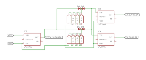

Egy másik helyre amúgy gondolkodtam ilyesmi Li-cellás változatban is.
A 19V-os táp kivételével minden más együtt (akksikkal, balancerrekkel stb.) kb. mennyibe került ? Ha nekem az lenne a lényeg, hogy jóval nagyobb áram legyen a kimeneten (pl. 5-6A), viszont ez elég csak pár percig, akkor ez kb. mennyivel dobhatja meg a költségét ? Akksik elbírnának ekkora árammal ?
"a BMS cellánként 3V után kapcsol le, tehát 12V-nál"
Ha 12V a bemenete, akkor hogy tud abból az LM2596S a kimenetén is 12V-ot csinálni ? Nem tudom pontosan mennyi, de 1-2V-os drop feszültsége biztosan lehet, nem ?
Visszatérve a zselés akksis kivitelre:
Ami a te koncepciódban a BMS, az a zselésnél lehetne az akksi elég kötve egy olyan linkelt CC-s LM2596S ?
Bár akkor meg minek a bemenetre az első konverter ? Akkor nem elég csak a CC-s töltő 0,5A-re állítva + egy 12V-os és egy 5V-os kimeneti konverter ?
Itt még annyi a baj, hogy a 4xLi cellával ellentétben a zselés akksi feszültsége viszont 12V fölött és alatt is lehet, tehát a 12V kimenetű konverternek olyannak kéne lennie ami mindkét esetet lekezeli.

DC-s szünetmentesítést oldottam meg a hálózati eszközöknek (5V@0.5A media-converter (száloptika) + 12V@0.5A modem + 12V@1A router) az általad linkelt konverterrel (valamint annak kicsit olcsóbb CC nélküli változatával).
Gyorsan leskiccelve, a teljesség igénye nélkül, csak a koncepció ami működhet zselés akkukról is módosításokkal:2 db 4x18650 foglalat, egyenként 4S konfigurációban kapcsolva BMS+balancerrel, diódás egyenirányítás után (hogy egymást ne töltsék) párhuzamosítva etet két Step-Down konvertert 12V-ra fajlagosítva (a BMS cellánként 3V után kapcsol le, tehát 12V-nál) 1.7A-el.
Ugyanakkor a másik oldalról, szintén diódás egyenirányítás mögül CC/CV töltést kap 2A-el vagy 16.8V-al egy 19V 80W-os laptoptápon keresztül a hálózatról.
Tehát ha teljesen le van merülve, és megjön a hálózati feszültség akkor a CC töltés 0.3A többletet szolgáltat, ami elkezd tárolódni az akksikba.
Amikor pedig eltűnik a hálózati feszültség, akkor az akksik táplálják tovább a kimenetet.
A párhuzamosítás csak azért van, mert így akkutöltőként is használhatom, a szünetmentesítés miatt persze célszerű az egyik négyesben feltöltött akkukat tartani.
Mégegyszer fontosnak tartom leírni, ez csak koncepciós vázlat. Biztosítékok, kondenzátorok, varisztorok, hőbiztosítékok és egyéb huncutságok fontosak még bele, főleg, ha egy magára hagyott nyaralóban szeretnéd üzemeltetni. -

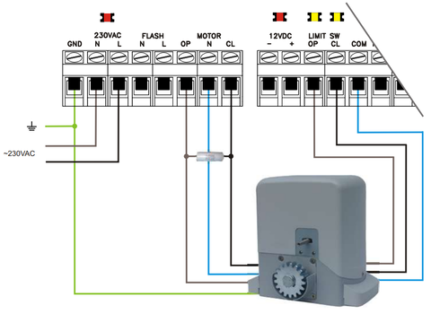

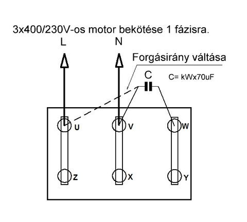

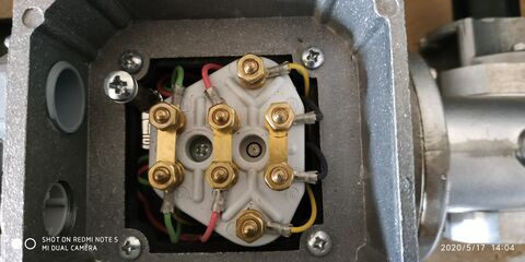

Üdv.

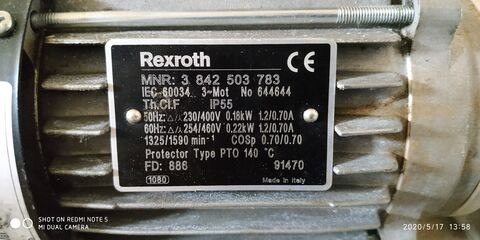

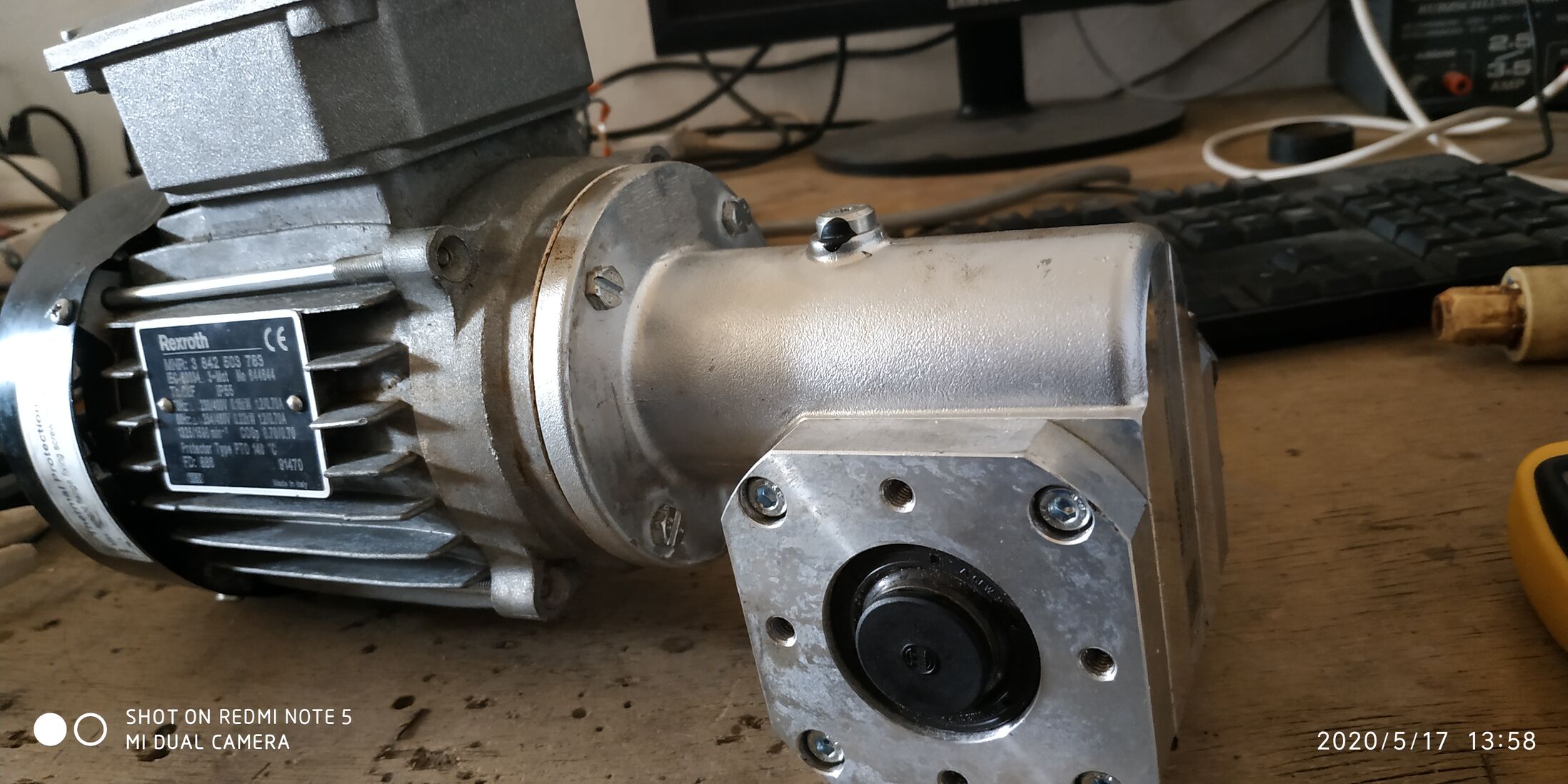

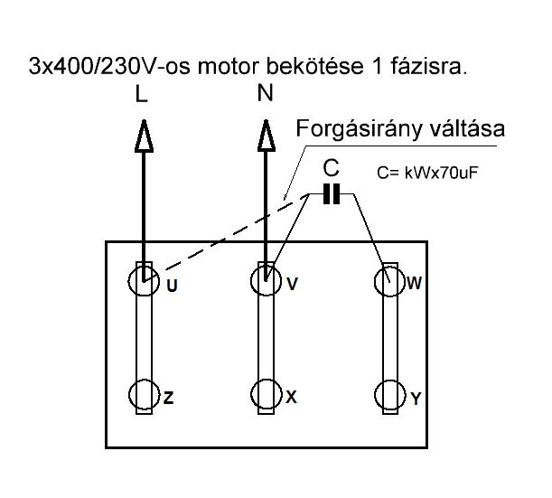

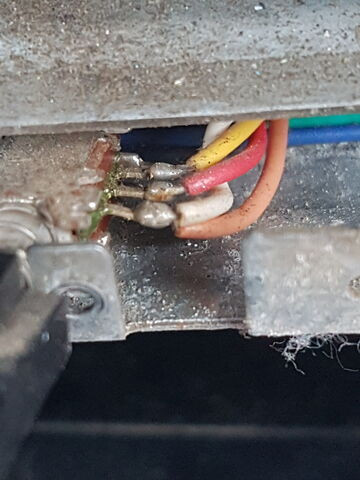

Van egy ilyen kis takaros motorom, 20:1-es csigahajtással.
Ezzel szeretnék egy könnyen guruló tolókaput mozgatni.
Megvan az elektronika is, egy Roll 230 személyében.Átkötöttem csillagba. Ha jól tudom a bekötést akkor kell egy földelés, egy nulla az egyik ágra, a másik kettőre egy kondi és a kondi egyik ágára a fázis az egyik forgás irány, ha pedig a másik ágára akkor a másik forgás irány.
1. Kérdés: Jól tudom?
2. Kérdés: Milyen kondi kell hozzá?
3. Kérdés: A két sárga vezetékes bekötési pont mi? (multiméterrel rövidzárlatot mérek a kettő között.) -

Nyaralónkba egy kicsi biztonsági/riasztó rendszer építésén gondolkodok.
Fontos hogy anyagköltség tekintetében nagyon Low Cost legyen a megoldás, amit csak lehet a meglévő maradék cuccaimból csinálnék, és csak akkor kezdem el ha ezeket is átgondoltam.
Egy régebbi Raspberry Pi (ennek lenne ezen felül még más feladata is), egy régi USB mobilnet stick, 1 vagy 2db használt mozgásérzékelő (van), 1-2db nyitásérzékelő (van), 1-2db infrás biztonsági kamera (elvileg jutányos áron tudok szerezni használtat), meg valami pici sziréna.
Amiben eléggé gondolkodóban vagyok, hogy hogyan lehetne megoldani a szünetmentesítéses tápellátást minél olcsóbban. Az akksi egy ~4-5Ah zselés savas akksi lenne. Ez árban nem vészes újonnan se (bár elvileg van egy régim is).
Léteznek direkt olyan tápok, amik egyben akksitöltők is, de újonnan 10+e-ért nem olcsó (plusz a 12V fixálása még így sem megoldott).
Míg AC-DC tápom pedig lenne egy csomó maradék, mindenféle 20V-12V közötti feszültséggel.
A megoldandó feszültségszintek kb. a következők:
- Raspberry: 5V-ot egy 2-3A-es DC-DC konverterrel csinálnék. Olcsóság miatt most nem raknék galvanikusan leválasztottat (és így asszem van is).
- Kamerához USB-s digitalizáló (van 3 is, tesztelve RPI alatt, a tervezett kamerával is).
- Mozgásérzékelő, nyitásérzékelő, sziréna: 15V-9V között szerintem ezek elmennek (sőt az utóbbi kettő lehet az 5V-ra lenne kötve). Tehát akár betáp, akár akksi bármelyik állapotában jó lehet.
- Infrás kamera: na ennek kellene fix 12V-ot megoldani (max. 13V - min. 11V), kb. min. 0,8-0,9A
Milyen olcsó ötletetek lenne az akksis és fix tápellátás együttes megoldására ?
Akksitöltőnek pl. egy ilyen ? https://www.hestore.hu/prod_10037204.html
És fix betápnak meg hozzá valami 15V-19V közötti. Csak az olyan DC-DC konverter, ami tud step-down és step-up is működni (kb. 16V-9V), már nem lehet túl olcsó a szükséges ~1,5A körül.
Köthetem simán csak párhuzamosan az AC-DC táp kimenetét és az akksit úgy, hogyha van egy dióda az akksi+ ágban ? -

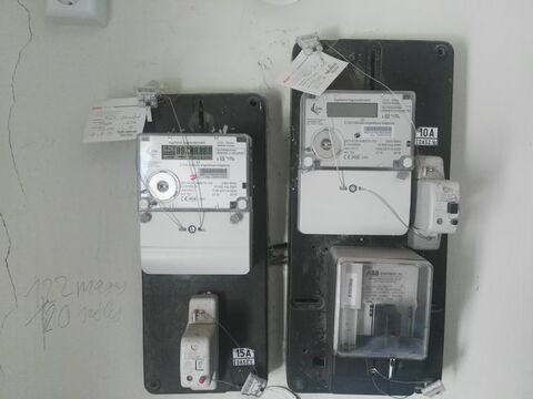

Később én is Fi-t akarok a helyére, de most anyagilag nem szeretném. Meg nem is nagyon férek el, a Fi-nek meg 2 hely kellene.
Van nagyobb szekrényem, de a második óra miatt nem férek el, legszivesebben leszedetném, de ha belekötnek, hogy, hogy néz ki a kötés, de hát nem férek el a kisszekrénybe.
Még a csengő trafó is ott lógott szigetelés nélkül annó...
Nem tudom merjem e, 2 kép:
[kép]Jobboldai óra 0 áll nem is használták, se mi hogy lehetne leszedetni ?

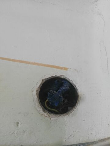

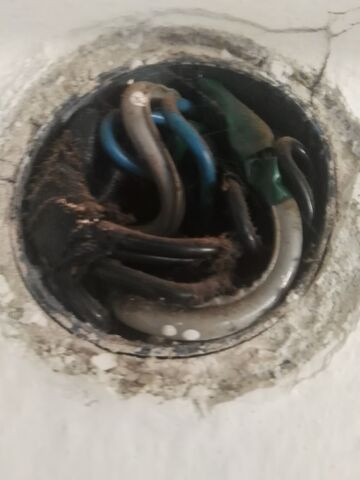

Régi alu vezetékek egy részét szeretném cserélni, sajna tekerve vannak:
egy részét szétszedtem, javítottam:
Mosógéphez direkt vezeték megy órától, nincs lecsatlakozás, kapott kismegszakítót is.Kismegszakítók bekötésénél, amit néztem házat ott, az 1. kismegszakító mindent lekapcsolt, (én is raktam be 1 fő kapcsolót) érdemes így kötni, vagy elég ha a kismegszakitók külön részeket kapcsolnak le?
Amit szeretnék, hogy a konnektorokhoz, külön vezetéket húzok be, lámpákhoz kövezzetek meg, de ha újrakötöm az alut szerintem elég?! így a nagy teljesítményű fogyasztók rézen lennének, kivéve mosógép.
Ilyen vezetékem van:
MBCU 5X1,5 KÁBELKint elvileg 20A is rátettek, bírja, nálam meg úgyis csak 15A van.
Kérdés, valóban bírja, vagy kössek 2-2 eret egybe, a műhelyhez, meg a külön hegesztőnek kivezetett konnektorhoz ?

Mielőtt a két PSU-t párhuzamba kötöd, mindenképpen győződj meg róla valahogy, hogy van e visszacsatolás a kiadott feszültségben, és hogy annak mi a toleranciája.
Elmondom miért, aztán legfeljebb kijavítanak:
Ha van visszacsatolás mindkét PSU-ban, és az egyik beállított célértéke kívül esik a másik célértékének tolerancia sugarán, akkor a terhelésfelvétel könnyen kibillenhet az egyensúlyból.
Tegyük fel, hogy az egyik PSU 19.1-re szabályoz +-0.1V pontossággal, a másik pedig 18.9+-0.1V-ra. PSU-A feltornázza a kimenetét 19.1-re, PSU-B realizálja a "túlfeszültséget", ezért csökkent a kimeneti teljesítményén. Erre PSU-A többlet teljesítménnyel reagál, amire PSU-B újra csökkent.
A végállapotig így csak PSU-A fog dolgozni. Persze, ha a végállapot túl nagy terhelés PSU-A-nak, és már maximális kimeneti teljesítménnyel is leesik annyira a közös feszültség, hogy PSU-B is beszálljon a buliba, akkor az is elkezd dolgozni, de az mindig csak a többletet fogja szolgáltatni, PSU-A pedig mindig csúcson fog járni. Az meg nem kedvez neki. -
KFORboy

st3v3np3t3r #73301 üzenetére
Ha a center pin, mint a kommenteknél is mondtad, CSAK egy ellenállás... Akkor talán... Módosítással.
DE
Ha a center pinen megy valami kommunikáció a gép felé akkor ki van zárva, (max ha megszerzed a nagyobb táp kom.jelét valakitől aki lefülelte valamilyen mód arról üzemben, bár így is sok a változó... Pl ErrVoltage state, OverHeat Err state, stb... Ezek nem gyakori dolgok, de ha buherálsz, akkor igen... és ezek így valószínűleg hiányoznak majd ha fel is flasheled valahogy valamire ezt a kimenő jelet...)
Ha csak valóban egy nyamvadt ellenállás van a center pinen amivel a gép azonosítja a töltő típusát, akkor is szükséges ennek cseréje a nagyobb tápban lévő értékére...
Plusz a párhuzamosan kötött ellenállásokkal extra matek van, keress rá (paralel resistor calculator).
Nem az eltűrhető W értél fog változni, hanem az ellenállás (is), utóbbi nem érdekes, mert ezen tehet nincs, de utóbbi igen, mert fals értéket ad.Így 99% hogy a gép el se indul... Ha meg igen akkor is anomáliákat, hibákat szülhet.
A lényeg, hogy így is úgy is szét kellene szedni a tápot és megkukkantani mi van odabenn, az meg elég körülményes, mert manapság minden táp úgy van megépítve, hogy egy remek műhelyi háttérrel sem kerülhető el a még ha nem is jelentős, de fizikai sérülés a burkolaton.
Gondolkozz el inkább a 150W-os tápon, ha másnem Aliról utángyártottat...
Egyszeri kiadás, az értéke megmarad !
Y -adapterezés nem mindig plug and play dolog...
Erről a Gamer Laptop topikban elsőkézből tudnak neked példákat említeni/mutatni -
